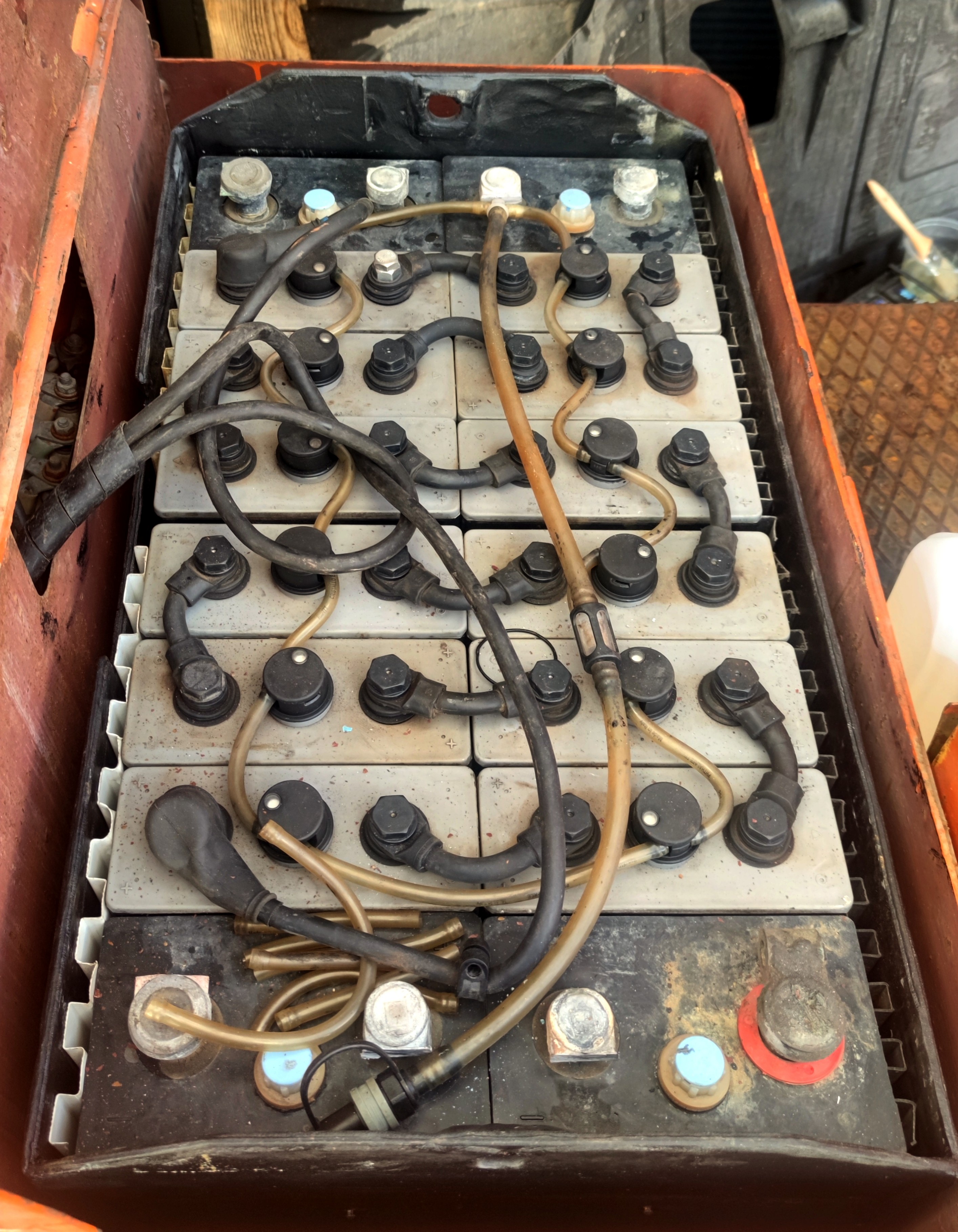

Bedzie podobna do org. Bateria trakcyjna. Kwasiak.
Byly ogniwa 5pzs kolo 600Ah
Będą troche mniejsze 4pzs. Z demobilu. Stara skrzynia zostaje. Trzeba bedzie troche ją doważyć.
Na te chwile troche jest rozczłonkowany. Ale po pierwszych wieczorach przy nim, są już pierwsze sukcesy.
Hydraulika chodzi. Pierwsza krotka przejazdzka na rozruchowych bateryjkach juz byla. Zaskoczyla mnie lampa szperacz, ktora swieci. Po tylu latach.

Pochwale się.
1 etap mozna powiedziec ze zrealizowany. Bateria jest i zyje. 12 szt ogniw 4ipzs 500. Dla uzupelnienia miejsca w skrzyni zostaly 4 szt starych ogniw. Tylko jako balast. Pokazal sie wyciek z siłownika na maszcie i 2 rolki stoja. Na szczescie to proste rzeczy. Niedlugo sie ogarnie. Kierownica faktycznie trzeba duzo krecic. Ciezko nie jest. Ale trzeba duzo. Mysle ze teraz troche czasu testow. A na dlugie zimowe wieczory niebawem bede go malowal i modernizowal dalej. Sterowanie i wspomaganie.
