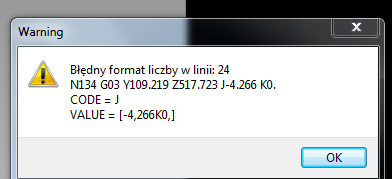

Mam kolejny problem/błąd?
N1 G90 G19 G40 G80 G00
N110 M06 T9 (D4 Z1 Drewno)
N112 (F-kontur)
N114 G90 G54
N116 G00 X120. Y90.14 S20000 M03
N118 G43 T9
N120 Z35.283
N122 Z35.283
N124 X2.
N126 G01 X-9.5 F2000.
N128 Y84.14
N130 Z518.044
N132 Y108.889
N134 G03 Y109.219 Z517.723 J-4.266 K0.
N136 G02 Y109.367 Z517.584 J1.444 K0.
N112 (F-kontur)
N114 G90 G54
N118 G43 T9
N120 Z35.283
N122 Z35.283
N124 X2.
N128 Y84.14
N130 Z518.044
N132 Y108.889
- Posty w temacie: 3
- Posty: 631
- Rejestracja: 21 maja 2008, 10:02
- Lokalizacja: Damasławek
Używasz tego PP, który kolega zamieścił ? W tym g-kodzie nadal występują parametry „K” których nie powinno tam być. Przejrzałem nieco ten PP i wydaje się, że ten parametr nie powinien być już generowany przez solid-a.czy ma ktoś pomysł? nadal nie mogę rozwiązać tego problemu...

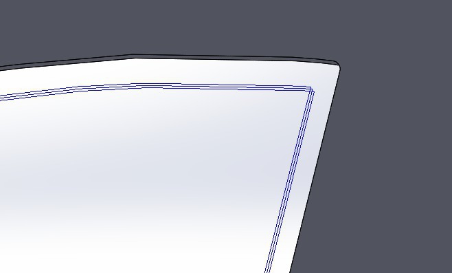

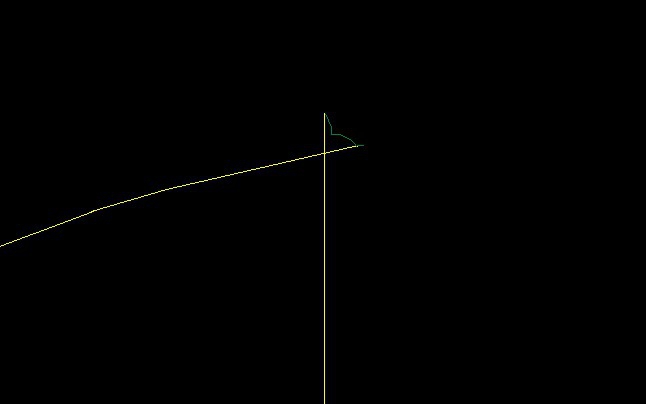

Mam nowy błąd/problem. W narożnikach wewnętrznych, zamiast tak jak projektuje SOLIDcam (zostawia promień=promieniowi narzędzia), PIKO wjeżdża w materiał i robi dodatkowe 2 półkola...
Ten sam rysunek wstawiony bezpośrednio do PIKO jest prawidłowo obrobiony - tj proces przebiega prawidłowo (tak jak w SOLID).
