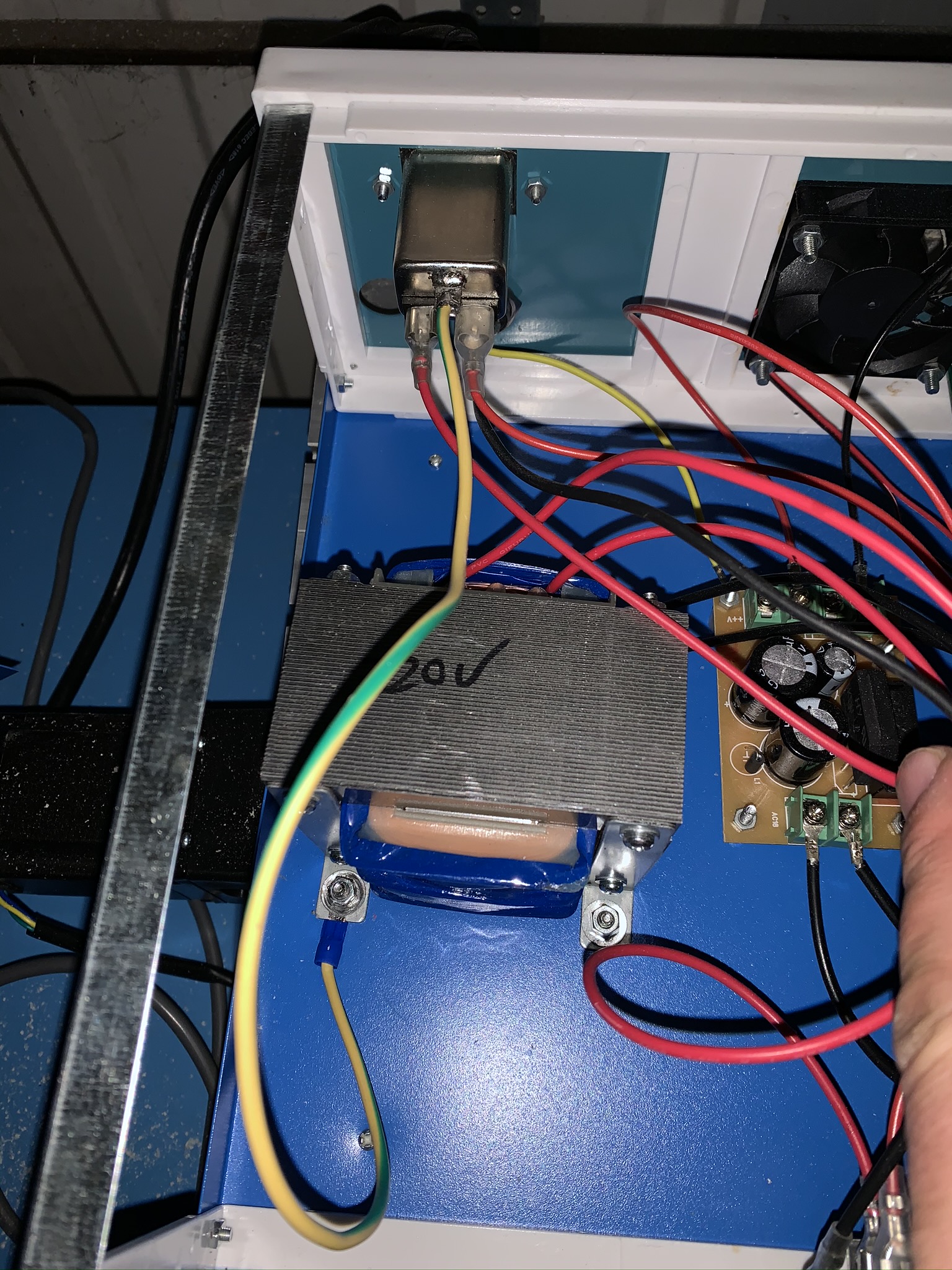

Problem rozwiązany !
Faktycznie problem był w skrzynce sterownika.
Dzięki waszej pomocy udało się ogarnąć temat , przylutowałem kabel z uziemienia do jednej wolnej końcówki zasilacza, a drugi koniec przykręciłem pod śrubkę z transformatora .
Chciałem serdecznie podziękować za każda sugestię i pomoc !
Dziękuję wszystkim !

Re: Problem z chińczykiem! Proszę o pomoc
Dobrze słyszeć, jak bym jednak wszystkie ścianki uziemił, albo sprawdził przynajmniej omomierzem czy są połączone ze sobą.
Dla bezpieczeństwa, nie wiadomo jak bardzo na styk jest to trafo i czy ma zabezpieczenie przed przegraniem, szkoda życia na chińską partyzantkę ^^
