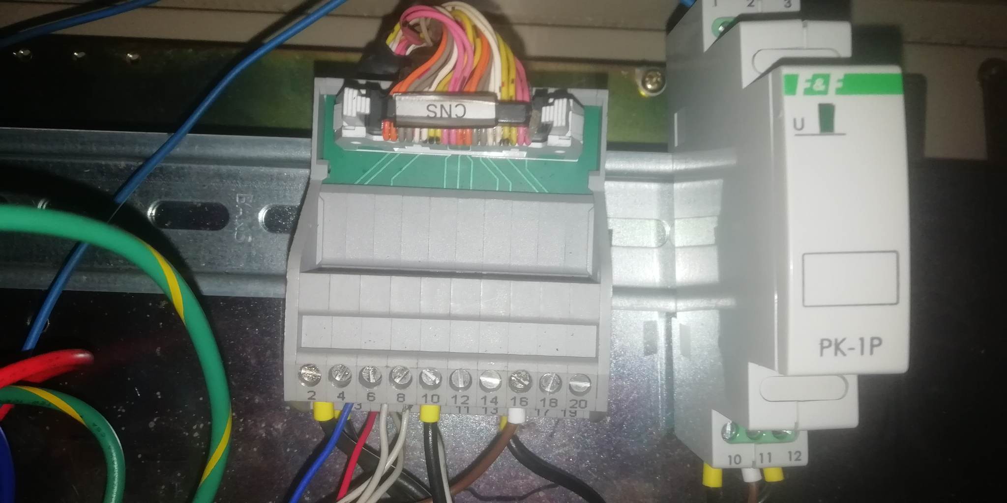

no więc wrzeciono jest uruchamiane sygnałem enable - sąwyjscia z serwopaka, zanabyłem jakis czas temu kostki śrubowe 20 pin, żeby dalo się te piny sterujące serwopakiem wpiąć do tej kostki zamiast do płyty głownej, z tasmy rownie wychodzą piny enkodera, fakt enkoder zasilany jest z serwopaka, jedyna nieścisłośc w tym wszystkim to fakt ze jest trochę wolnych wejść, które powinny chyba za cos odpowiadać.
wyjscie analogowe wraz z gnd jest wpiete do csmio, do dupnika wpiąłem przewody enkoderowe z kostki, (kostka pchoenix cos tam) nie wiem tylko czy ten serwopak nie ma w sobie zakodowanego elementu do pozycjonowania, czyli trzeba by np podac sygnał zeby go popchło lekko, poobczajam sygnały na płycie i sie okaże czy faktycznie są jakies przejscia referencyjne z tej onej tasmy 20 pinowej (czyli z kostki).
Po co by japonczyk dawał 20 przewodów do komputra, z ktorych 10 nie jest uzywane?

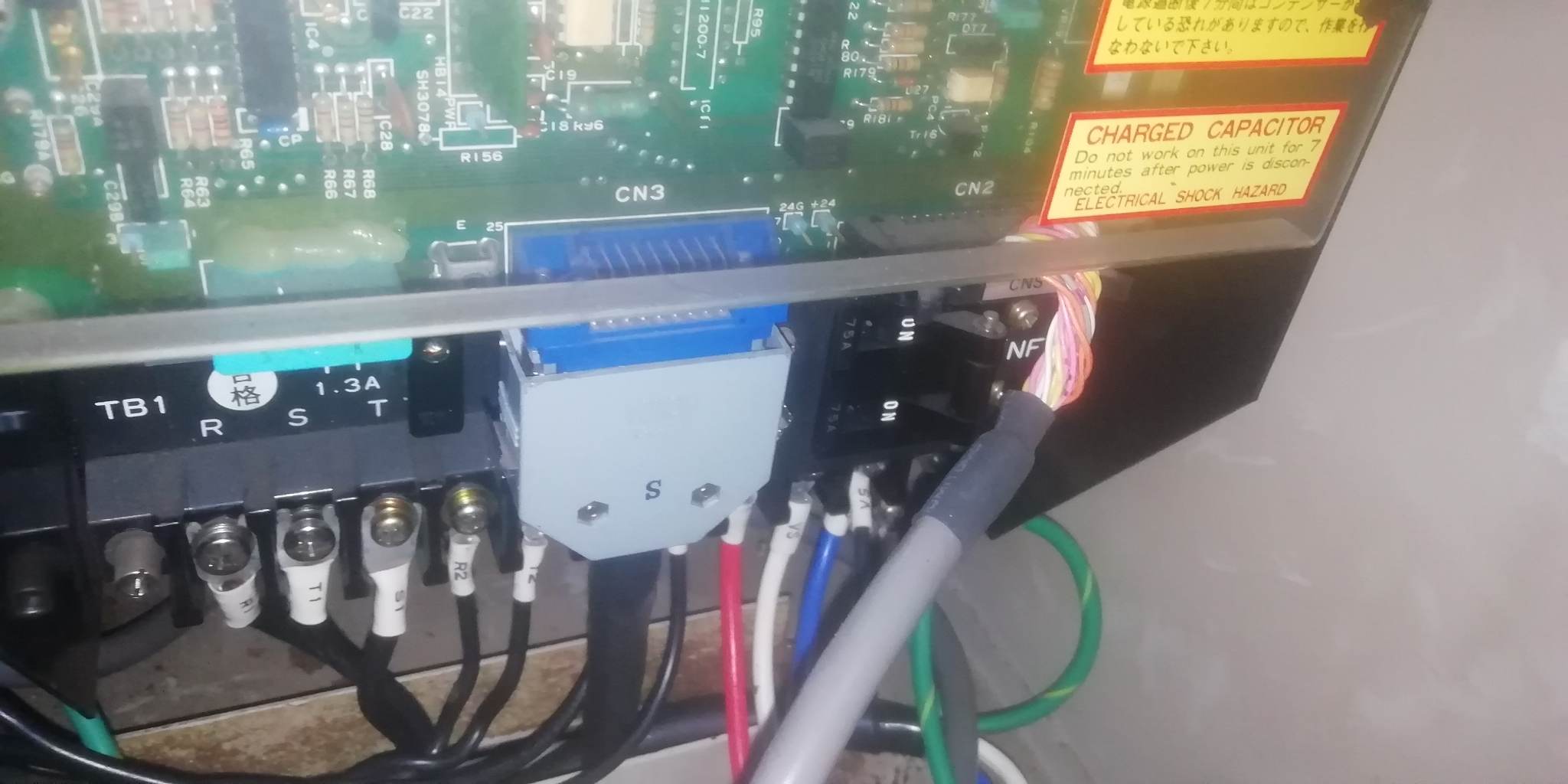

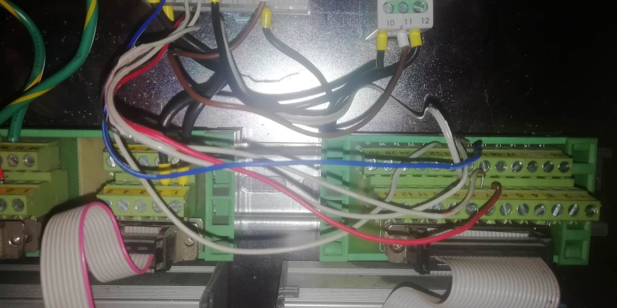

obrazkowo będzie
w sterowniku jest po prawej stronie wyjscie z tasmą i ta taśma leci na górę do kostki
z kostki po prawej enkoder do dupnika po lewej wejscia analogowe, przekażnik na enable połączony z wyjsciem cyfrowym który to wlącza mi przekażnik
Dodane 8 minuty 18 sekundy:
i wszystko podłaczone zgodnie z tą ruską tabelką
Dodane 6 minuty 52 sekundy:
9 pinów wolnych, 10ka to nagły stop po wisnieciu reset, podłaczylem do przekaźnika na NC, czyli wtedy kiedy wrzeciono nie jest uruchomione

Z serwopaka przewód wielożyłowy w szarej izolacji wchodzi na przejściówkę złącze CNS- zaciski śrubowe.
Czy wśród tych zacisków jest dostępne napięcie zasilania enkodera wrzeciona? Spodziewam się 5V. Masę masz bo powinna być podłączona na potrzeby czytania przez dupnika. (albo ogólne połączenie z masą cyfrową csmio - tyle że tak na skróty grozi zakłóceniami w ilości impulsów. Chociaż to można zlekceważyć -chodzi tylko o indeks) Te 5V jest bardzo potrzebne. I koniecznie od strony zasilania enkodera - podawane przez serwopak
Dodane 2 minuty 8 sekundy:
bartuss1 pisze: 10ka to nagły stop po wisnieciu reset, podłaczylem do przekaźnika na NC, czyli wtedy kiedy wrzeciono nie jest uruchomione
przetłumacz mi to
Dodane 2 minuty 29 sekundy:
bartuss1 pisze:i wszystko podłaczone zgodnie z tą ruską tabelką
ale ruska tabelka pokazała połączenie serwopaka z enkoderem.
Czy te zaciski mają takie same numerki bo tak samo podłaczyłeś przejściówkę?

Post napisał: bartuss1 » 07 gru 2022, 18:29
pin 10 na kostce jest podłączony do przekaznika na stan normalnie zwarty, ale w machu reaguje tylko po wcisnieciu reset, przy normalnym trybie pracy m3/m5 nie ma nagłego zatrzymania. m3 włącza nam stan przekaznika NO i wrzeciono sie włącza. piny enable 15 - 16 podłączone do wyjsc w przekazniku 11 i 12
