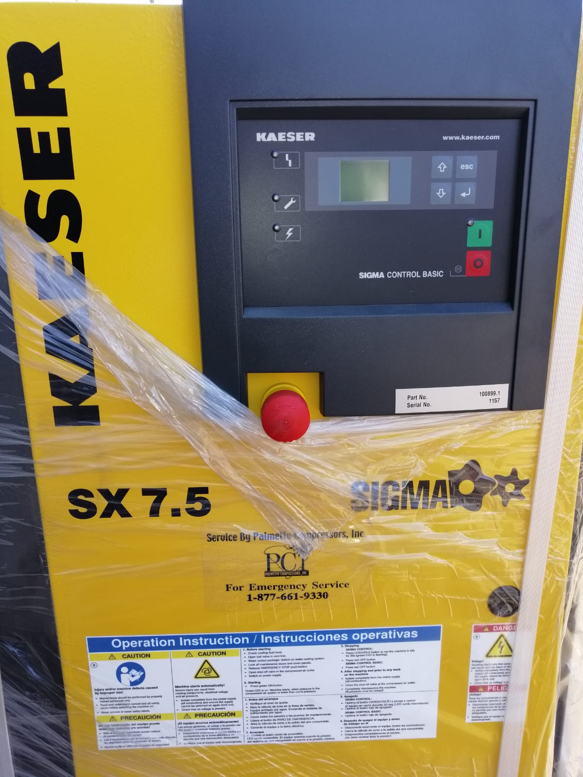

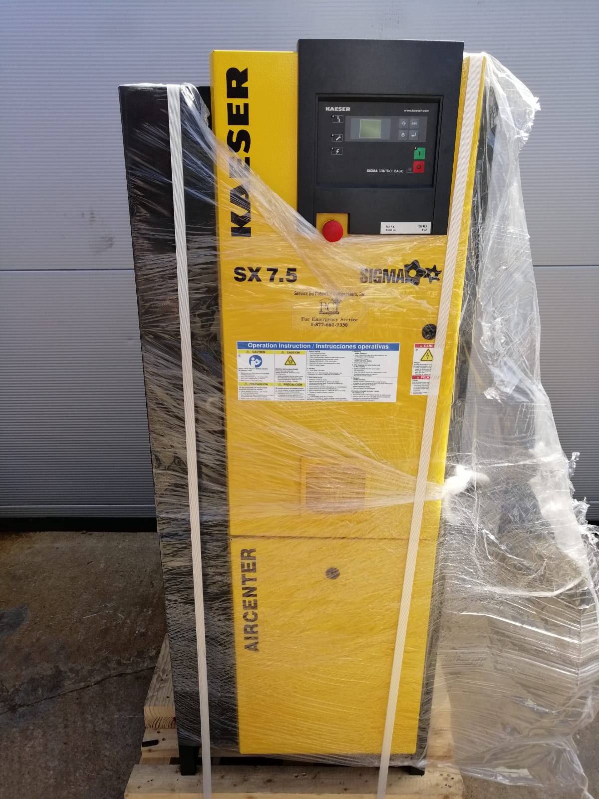

Cześć jest to ogłoszenie grzecznościowe w imieniu kolegi który posiada kompresor śrubowy 7,5 HP na zasilanie USA
Szukam osoby która posiada stosowną przetwornice która pozwoli uruchomić to urządzenie i je przetestować
Ewentualnie w grę wchodzi też przerobienie tego kompresora na nasze zasilanie
Kolega jest z Lublińca ale w zależności od potrzeb jest w stanie albo dowieźć kompresor albo wypożyczyć oczywiście odpłatnie urządzenie

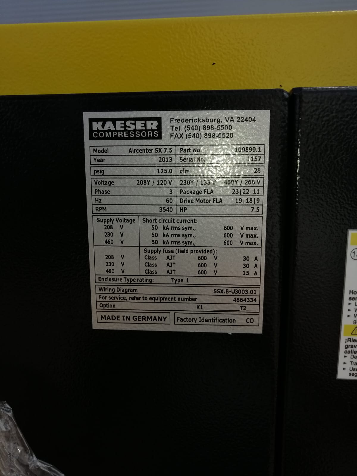

Dziwne... na tabliczce masz miedzy innymi napięcie zasilania 230V I 460 V, trzeba by bylo się zgłosić do kaesera, albo znaleźć instrukcję jak to podłączyć przy różnych napięciach.

Możliwe, że transformator ma zestaw odczepów na 'jedyne właściwe napięcia' poza amerykańskimi, jeśli tabliczka coś sugeruje.

Samo napięcie nie powinno być problemem, natomiast częstotliwości raczej nie przeskoczysz. Oni mają 60Hz, my 50Hz, więc może się to odbić na parametrach pracy - o ile uda się to uruchomić.

pytałem na grupie automatyków i w sumie nikt nie stwierdził że dla niego ta tabliczka jest klarowna Zastanawia mnie też co w takim razie z częstotliwością bo o ile są wymienione różne napięcia zasilania to częstotliwość jest podana 60 Hz

Ostatecznie silniki indukcyjne na 50 I 60 Hz są takie same, tylko różna jest prędkość znamionowa, my mamy ~2800, oni ~3400 co widac na tabliczce. Dla prostownika to jeden gwizdek, ale co tam jeszcze siedzi to inna kwestia.

Nie ma 50Hz bo te napięcia są typowe dla sieci 60Hz.
