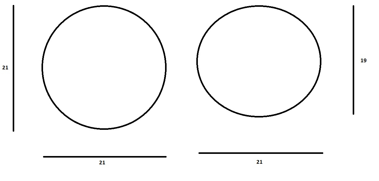

Tak z ciekawości zapytam: jaka jest grubość guziczka plus jego tolerancja oraz jaki jest wymiar zewnętrzny (średnica w przypadku koła i dłuższa oś w przypadku elipsy)... Oraz jaką prędkość wytwarzania chcemy tu osiągnąć, bo taka maszynka demonem prędkości raczej nie będzie... Chyba, że dziury nie będą wiercone tylko przepalano/przepychane wiertłem ale wtedy smród może zabić :)
Grubość guzika to ok 3mm
Średnica najczęściej produkowanego guzika to 21mm. Więcej jeśli akurat wyjdzie elipsa, to max 2 mm na jednym z boków. Nie jest to duża różnica, ale przy automacie wiercącym dziury jednak ma znaczenie.
Prędkość nie ma nadrzędnego znaczenia, nie mówimy o ilościach masowych. Jeśli wykonanie jednego guzika będzie trwało nie więcej niż 10-15 sec, to będzie super sprawa (w automatyce 10-15 sekund to chyba wieczoność)

Jeśli dobrze rozumiem to w skrajnych przypadkach wygląda to tak (zakładając, że używamy cały czas tej samej otwornicy tylko czasem ręka drgnie albo zbraknie materiału)...
15 sekund na guzik to mocna przesada :) Przy swobodnej pracy maszyny bez poganiania 5-6sek na guzik to maks :) Jak by ją pogonić porządnie to "polski chińczyk" nie wyrobi żeby guziki wkładać do podajnika :D

Ręka nie drgnie, problem polega na tym, że poroże nie jest proste. Aż takie "jaja" z tych guzków raczej nie wychodzą, ale chciałem zaznaczyć, że nie są one idealne za każdym razem, co może utrudnić stworzenie takiego automatu :)

W teorii o ile np. prowadnica dla guzika fi21 będzie miała circa 22mm i docisk z góry - wszystko będzie dobrze pod warunkiem, że guzik nie przekroczy wymiaru w górę... fi21.5 przejdzie ale większy może się blokować... chyba, że pominąć prowadnicę rurkową i ładować stół ręcznie wtedy może być guzik deko większy - kleszcze i tak go złapią :)

Większy nie może być ponieważ nawiercany jest otwornicą. Może być tylko minimalnie mniejszy.

Post napisał: Petroholic » 05 lut 2018, 22:15
Maciek86 pisze:Większy nie może być ponieważ nawiercany jest otwornicą. Może być tylko minimalnie mniejszy.
To właśnie zobrazowałem w poście #72 ale słownie potwierdzasz :) Jak na moje oko będzie działać :)
