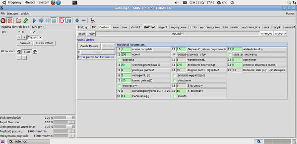

szary11. Możesz opisać co jak się ustawia? Bo mi wałek gwintuje.

pioterek pisze: szary11. Możesz opisać co jak się ustawia? Bo mi wałek gwintuje.
wydaje mi się, że w miarę dobrze opisane :?:
testuj ustawienia i patrz co generuje
a co chcesz zrobić ?

Post napisał: szary11 » 28 sty 2016, 18:02
Wybierz kierunek pochylenia , stożek ustawiasz głębokością gwintu,
E=Z lub mniejsze, jeżeli początek chcesz na walcu. Reszta prosta pare prób i opanowane.

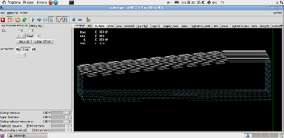

offset jak widać to odjazd od gwintu
Kiepska rozdzielczość, ale serwer nie puszcza większego rozmiaru
przykład

Post napisał: pioterek » 28 sty 2016, 21:23
Zlituj się, toź tam nic nie widać. Może lepiej nie wysyłaj formatu.png tylko.jpg. Obrazki tragedia
szary11 pisze:Wybierz kierunek pochylenia , stożek ustawiasz głębokością gwintu,
E=Z lub mniejsze,
...tylko gdzie jest te E i Z
szary11 pisze:jeżeli początek chcesz na walcu.
...chcę na stożku
szary11 pisze: Reszta prosta pare prób i opanowane.
offset jak widać
...jaki ofset gdzie widać?

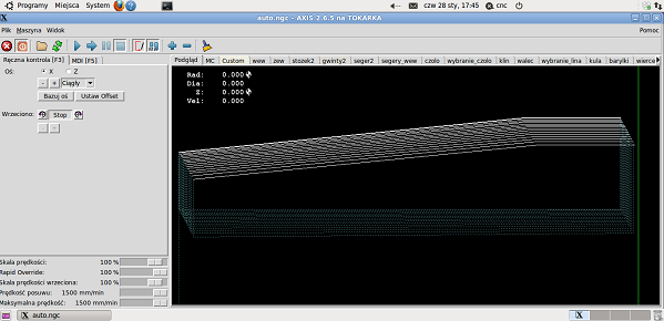

Zmieniłeś plik, jest lepiej, ale wymiarowanie na zewnątrz detalu jest jakieś dziwne.
