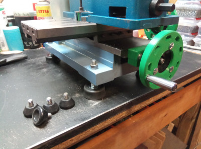

Post napisał: ishi » 07 mar 2020, 17:31
Krasnal dostał dziś nowe buty :)
Jak będę mieć chwilę to przytnę śruby i dam jakieś ładne nakrętki kołpakowe.

Post napisał: Wojtek_O » 07 mar 2020, 20:02
Nie myślałeś o przykręceniu jej na stałe ? Zawsze to poprawia sztywność. Ja moją małą bf20 mam teraz w planach dosunięcie do ściany zupełnie i zakotwiczenie górnej części kolumny płaskownikiem do ściany liczę na znaczne usztywnienie, zobaczymy.

Post napisał: ishi » 07 mar 2020, 20:31
Wojtek_O pisze:
07 mar 2020, 20:02
Niestety mam tylko jeden mały blat roboczy który muszę aranżować w zależności od bieżącej roboty.

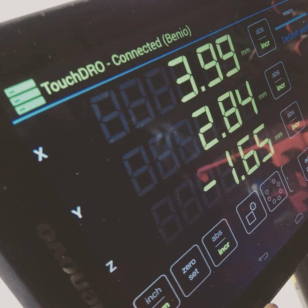

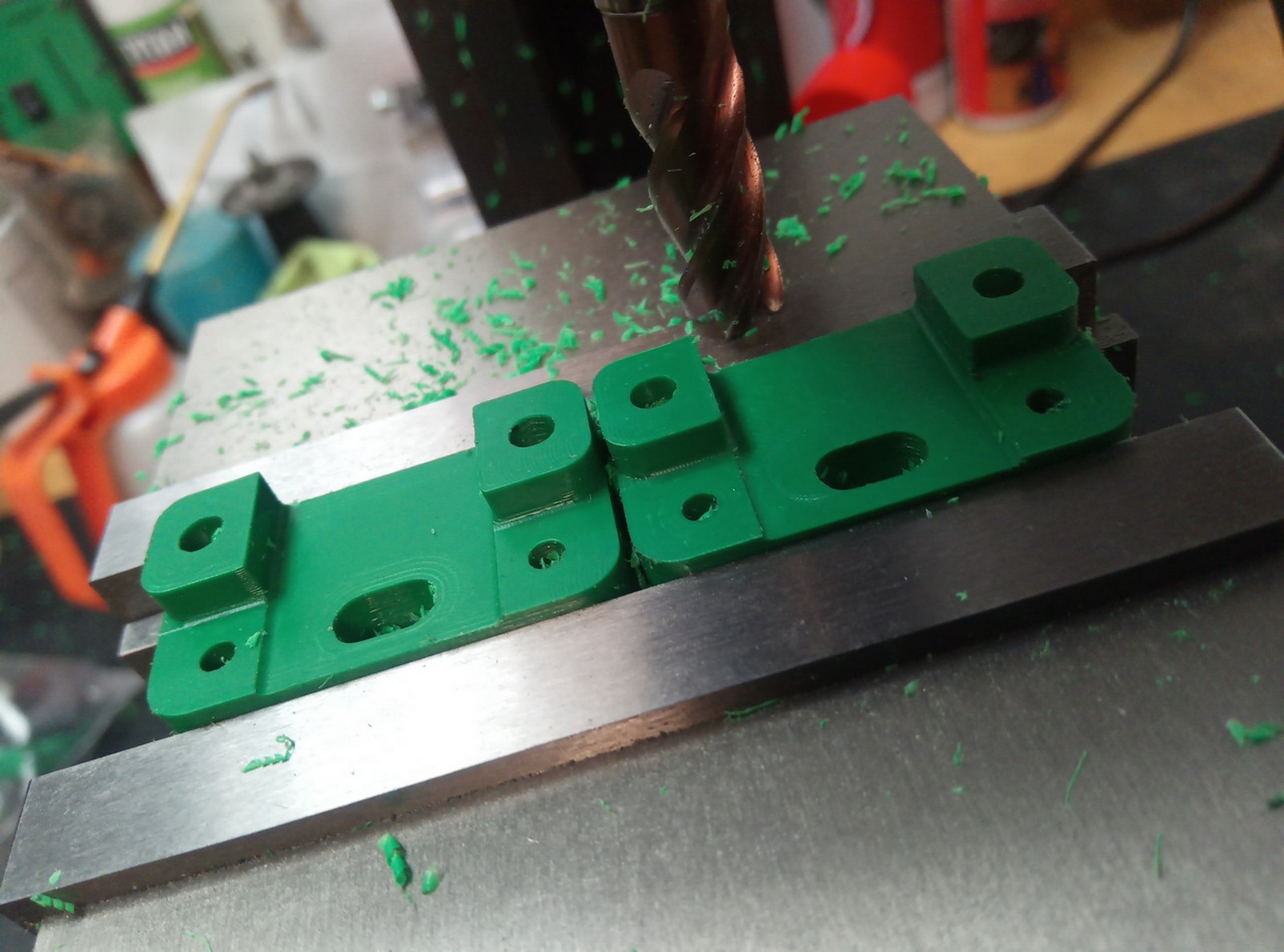

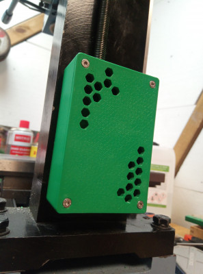

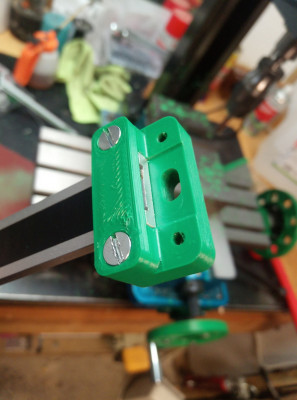

Post napisał: ishi » 20 mar 2021, 22:44
W końcu zabrałem się za montaż DRO. Masakra ile czasu to zajmuje :| Póki co zrobiłem główną oś Z na mocowaniach drukowanych ABSu, docelowe wyrezam z metalu jak już odczyt będzie sprawny. Najgorsza wydaje się oś Y i mocowanie do krzywego odlewu.
No ale powoli do przodu...

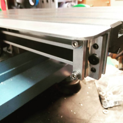

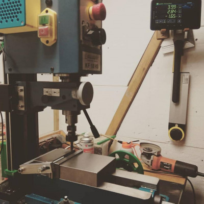

Post napisał: ishi » 13 maja 2021, 23:05
Tydzień temu się z ostatnim liniałem :)
Oś X jest ma już docelowe mocowania metalowe. Y i Z jeszcze na elementach drukowanych.
