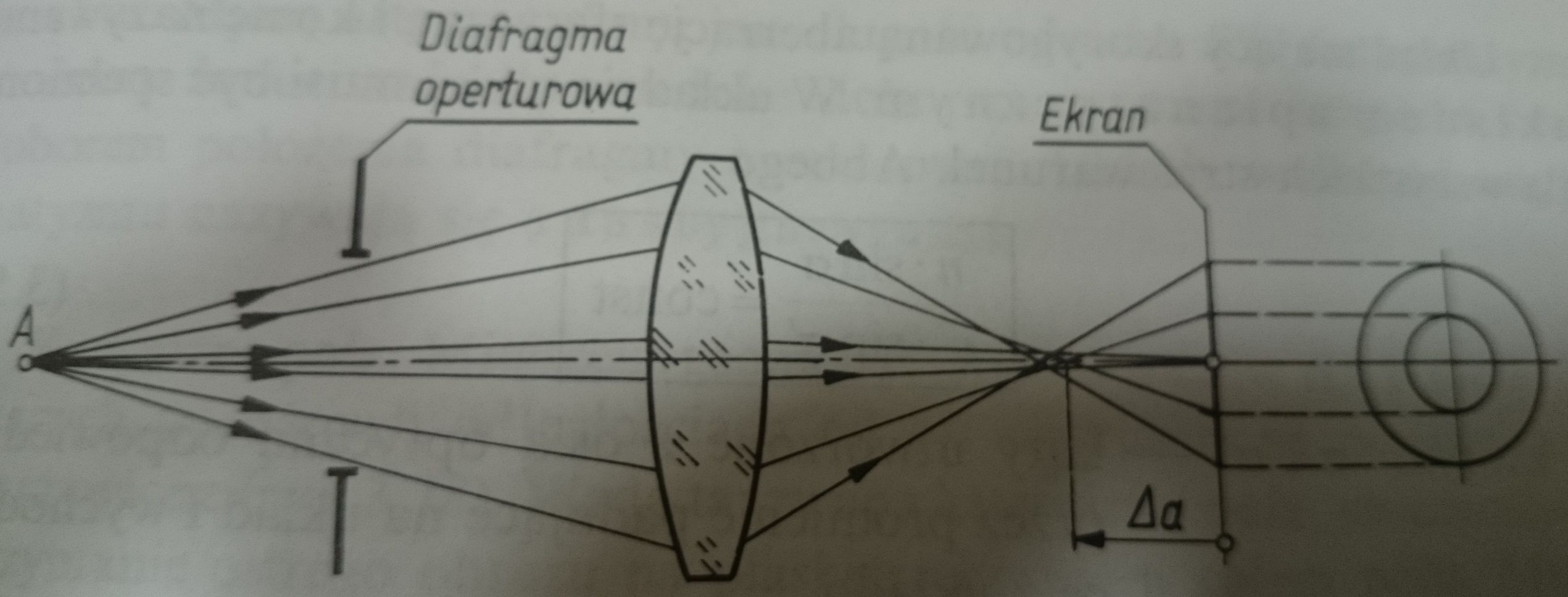

jarbia
Posty: 371
Rejestracja: 22 sie 2012, 13:21
#24
Post napisał: jarbia » 23 mar 2017, 19:38
LTofik pisze: szczerze mówiąc to nie do końca jest to dla mnie oczywiste, że promień skupiając się w stożek tworzy zaraz pod nim linie prosta a dopiero potem kolejny stożek tym razem rozwarty... Na chłopski rozum to "wierzchołek" jednego powienien jednocześnie zaczynać wierzchołek drugiego
Mam nadzieję ,że sobie kolega żartów ze starszych kolegów nie robi bo to chyba było co najmniej w szkole średniej .
Spróbuję jednak wyjaśnić skąd ta wydłużona '' klepsydra '' się bierze.
Ano z tego ,że soczewki rzeczywiste mają wady między innymi różnego rodzaju aberracje .W laserach ,ponieważ wiązka jest monochromatyczna rolę odgrywają aberarcje monochromatyczne szczególnie aberracja sferyczna .
Na rysunkach masz to lepiej wyjaśnione . ObrazekObrazek
LTofik
Posty w temacie: 13
Posty: 318
Rejestracja: 05 mar 2017, 23:57
Lokalizacja: ziemia
#25
Post napisał: LTofik » 23 mar 2017, 20:38
Chociaż szkołę średnią miałem dawno temu to jestem pewien że o tym zjawisku wiele się nie mówiło, lub zostało pominięte. Z fizyki pamiętam to dużo prostsze gdzie na rysunkach w zeszycie wszystkie promienie schodziły się w jeden punkt...
