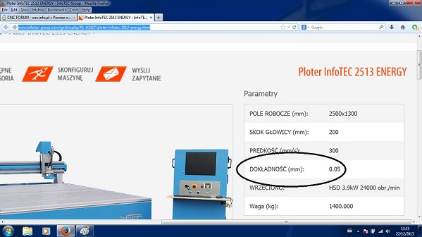

Dziękuję wszystkim za odpowiedzi.
Podtrzymuję swoje zdanie i części użytkowników, że planowanie stołu co miesiąc przy nowym sprzęcie jest nieporozumieniem i nie moim problemem tylko producenta.
W ofercie nie ma ani słowa o dokładności, za to są inne ciekawe rzeczy:
"3. Przeznaczenie maszyny:
Maszyna InfoTEC 2513 ENERGY przeznaczona jest do frezowania 2D, 3D różnych materiałów poddających się obróbce skrawaniu ze szczególnym uwzględnieniem materiałów takich jak: kompozyty, pleksa, dibond, tubond, PCV, ABS, teflon, poliamid, żywica LAB, PRO LAB, korian, aluminium, mosiądz, brąz, stal konstrukcyjna (grawerowanie), mdf, hdf, płyta wiórowa, sklejka, drewno lite, inne materiały drewnopochodne ."
Napisane że służy do grawerowania? Napisane.
"Serwis: Bezpłatny w okresie gwarancji, wsparcie techniczne i technologiczne. Czas realizacji zgłoszenia serwisowego uzależniony jest od ilości napływających zleceń, okres ten nie przekracza jednak 2 dni roboczych od dnia pisemnego zgłoszenia usterki, Możliwość zdalnego serwisowania przez Internet."
2 dni? HA HA HA 2 dni to zajmuje próba kontaktu z serwisem...
Czy znacie w takim razie jakiegoś rzeczoznawcę z papierami, z którego opinią mógłbym pójść do sądu?

OK, nazwijmy to frezowanie frezem o średnicy 0,5mm na głębokość 0,5mm w sklejce...
Z ogólnodostępnych materiałów, rozmów i oferty wynika, że coś takiego powinno być możliwe, a nie jest.
A tak po za tym chyba grawerowanie w stali jest bardziej uciążliwe dla sprzętu niż w sklejce?
A tak w ogóle o czym my rozmawiamy, dokładność teoretycznie profesjonalnego sprzętu rzędu 0,5mm (czyli za kilka miesięcy 1mm)? Założę się, że połowa maszyn zrobionych przez użytkowników tego forum jest dużo dokładniejsza.
To jak - istnieje na forum jakiś rzeczoznawca, który chciałby zrobić oględziny i wydać opinię?

kolego zapisz sobie stronę z ich parametrami, może się przydać.
[ Dodano: 2013-12-23, 14:45 ]
Jeszcze małe pytanie czy w maszynie na gwarancji można sobie od tak planować stół?, wiem że niektórzy producenci się na to nie zgadzają, przeprowadzają planowanie po instalacji i jak coś nie teges to ich obowiązek przyjechać i naprawić.

Uwierz mi, że jedyne na czym mi zależy to spokojna praca i wcale nie uśmiecha mi się sprawa w sądzie, ale tak jak już pisałem - nie obudziłem się dziś z problemem i to nie tylko z tym jednym. Przez cały rok użeram się z tą firmą, a oczekuje tylko tego czego zamówiłem. Nierówny stół to tylko jeden z problemów, chętnie opiszę wszystkie inne.Tobie kolego zalezy na sprawie sadowej czy spokojnej pracy?
Cos mi sie narazie wydaje, ze na tym pierwszym...
Jak narazie to wiadomo tylko, ze masz problem ale z czym to mozna sie
tylko domyslac
Powiedz mi czy jak kupuję samochód to muszę być mechanikiem?1. Czy wiadomo co sie krzywi po tych kilku miesiacach?
Konstrukcja maszyny, czy stol wykonany z bylo nie bylo pewnie drewna.
Jak konstrukcja maszyny to faktycznie jest problem.
Jak to drugie to czy splanowanie raz na kilka miesiecy (tak pisales) to za duzy
problem dla Ciebie? Ja bym sie wcale nie dziwil ze prefabrykat drewniany
pracuje tylko przelecial frezem i wrocil do produkcji...
Nie znam się na konstrukcji tego sprzętu, po raz kolejny powtarzam po to kupiłem nową maszynę, a nie używaną ani nie próbuję zrobić jej sam żeby mieć święty spokój i skupić się na tym czym się zajmuję, a nie nad tym dlaczego i gdzie producent popełnił błąd.
Nie wiem co się krzywi - fakt jest taki że jest krzywe i koniec. Nie lubię rozwiązań tego typu... Trzeba działać na przyczynę, a nie doraźnie usuwać skutki.
Na samym początku przyjechał serwisant i spalnował cały stół - po miesiącu problem wrócił. Po wielu pismach i telefonach w końcu zdecydowali się, że zabiorą maszynę do siebie (było jeszcze wiele innych usterek które trzeba było usunąć) - zabrali, wymienili całą powierzchnię stołu (to jest chyba jakiś materiał drewnopochodny - nie mam pojęcia dokładnie co), coś wzmocnili i oddali. Problem znowu wrócił po około miesiącu.2. Czy jak wyszlo ze "stol krzywy" to splanowales go i pracowales dalej czy nie?
Czy po splanowaniu problem znowu sie pojawil?
Ja obstawiam ze moze byc tak, ze stol z Lignofolu czy HDF czy czegokolwiek
(nie napisales a wrozka ma wolne) bedzie na poczatku pracowal i moze sie
wlasnie wykrzywic. Przejechalbym go po prostu frezem i tyle.
Problem bylby gdyby co chwila stol wyginal sie jak fale dunaju, ale czy tak
sie dzieje to nie napisales...
135k netto + później wrzeciono z automatyczną wymianą.Ps. Tak z ciekawosci - ile dales za maszyne? Moze odkupie jak taka zla -
jak raz wyslalem zapytanie o maszyne w takim rozmiarze
Problem w tym, że ja nie chce się pozbyć maszyny bo jej potrzebuję. No dobra, może nie koniecznie tej, bo potrzebuję takiej która działa i robi te proste czynności które od niej wymagam. A póki co mam tylko problemy...
A tak z ciekawości czemu ich tak bronisz?
