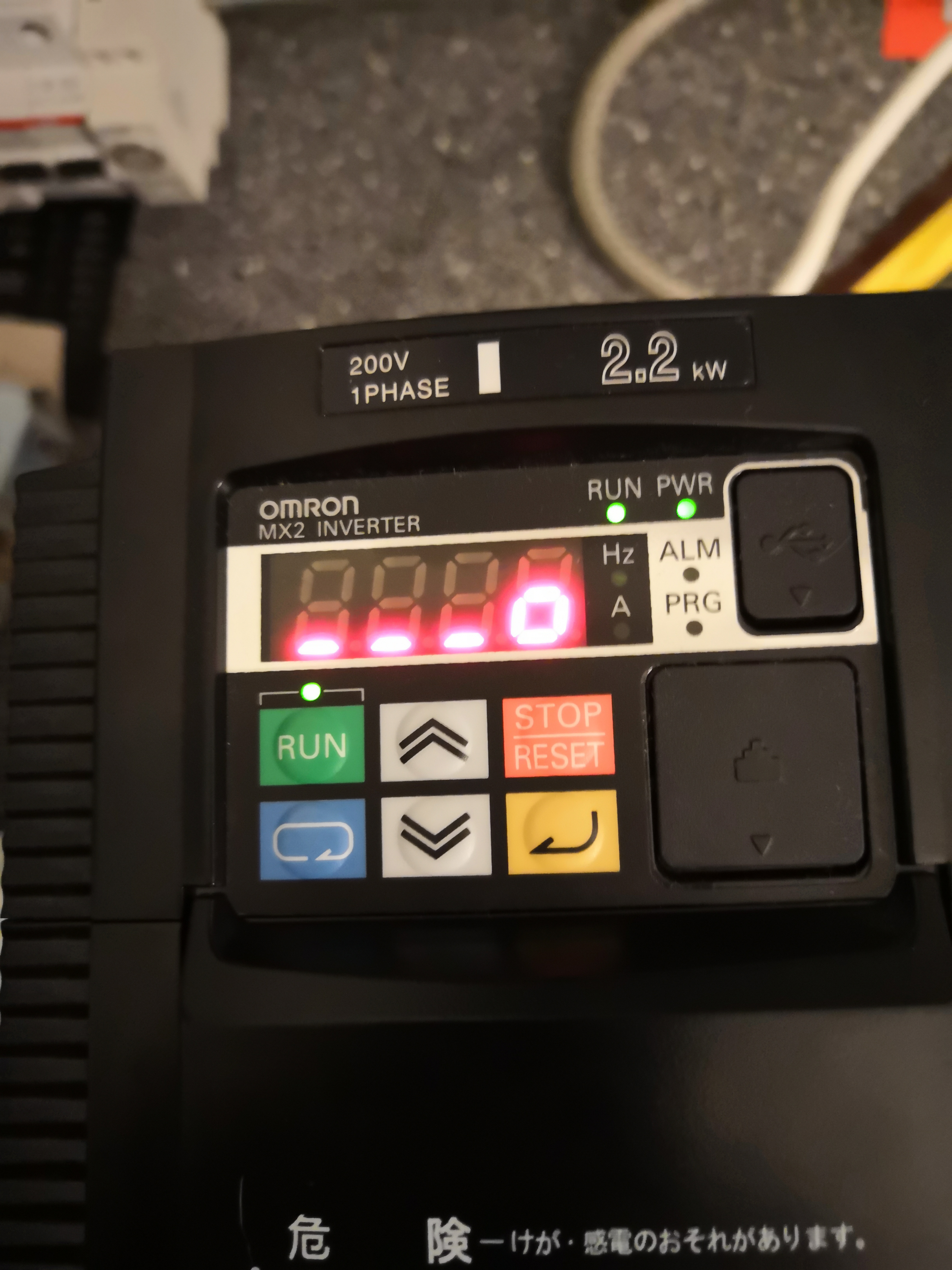

Geniusz...! Dziękuję...udało się na "zatrzymaniu" …..czyli parametr h001=1
automatyczne po zmianie parametrów nie zadziałało wykazał błąd.
Komunikat jaki sie ukazał [3 kreski i małe kólko] Automatyczne strojenie parametrów silnika zakończone prawidłowo.
Zdjecie poniżej.
Nastepnie ustawiłem h002=02 [ zresztą na kartce tez tak pisze]
Dziękuje raz jeszcze .
Jutro muszę zobaczyć jak te hamowanie działa.
