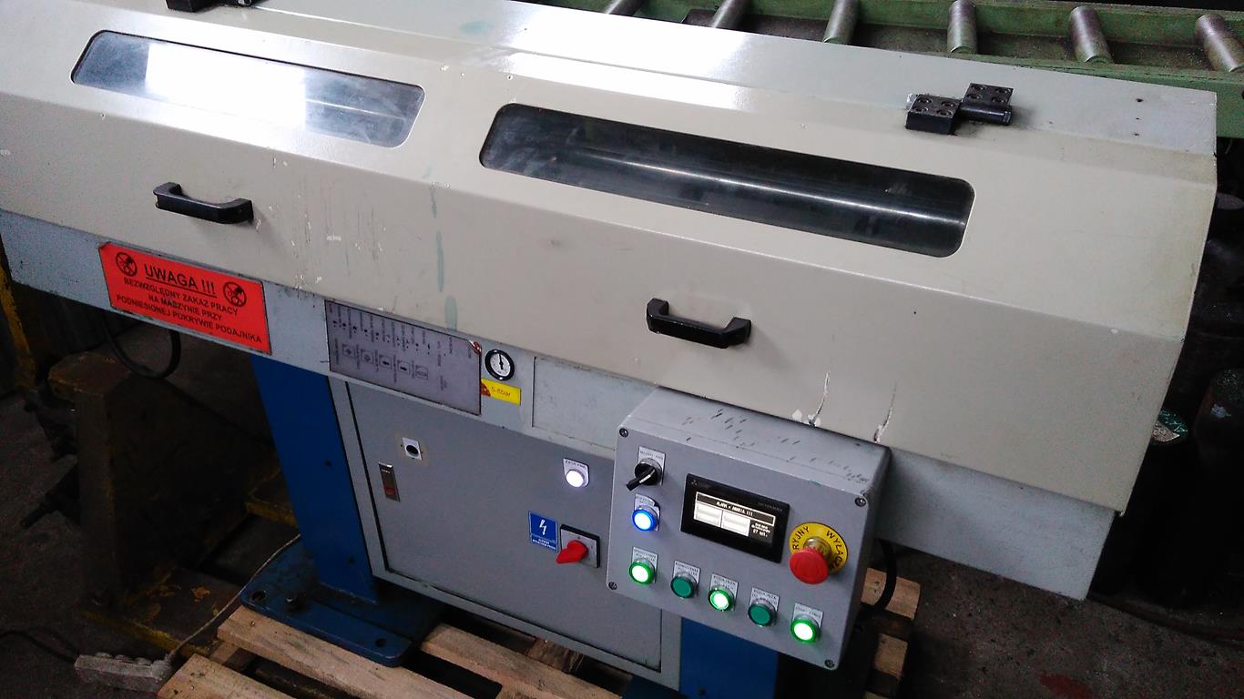

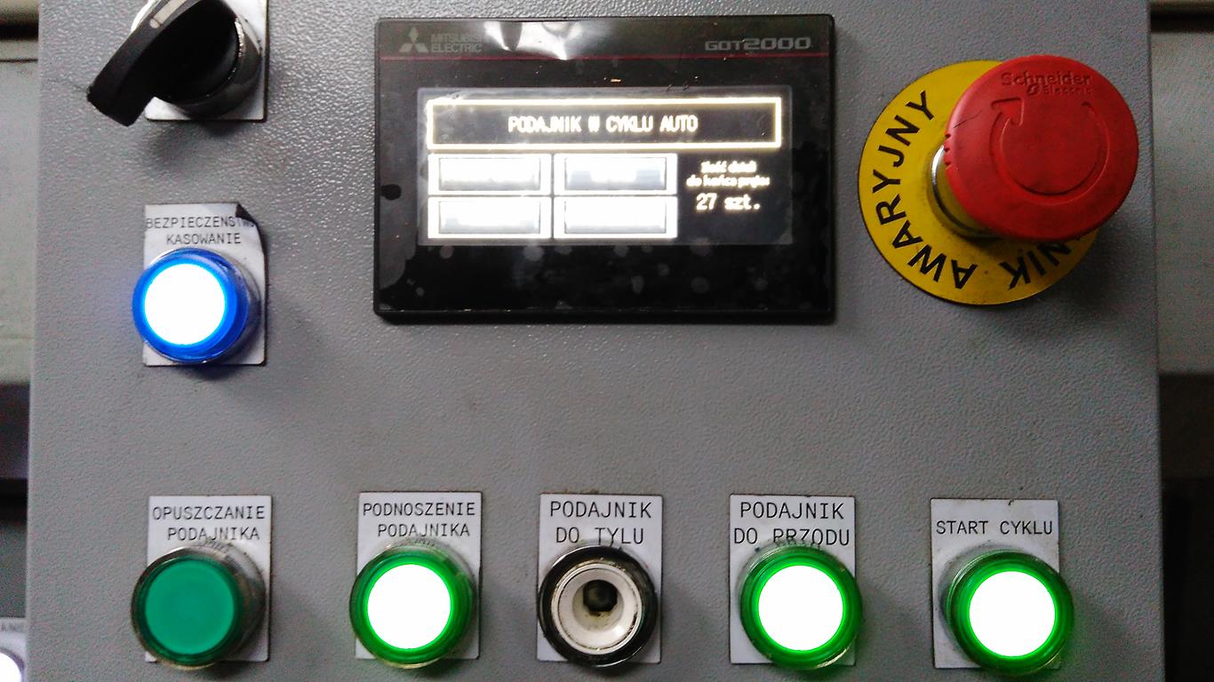

Sprzedam magazyno podajnik SYMCO do tokarki cnc w pełni sprawny w bdb stanie technicznym z pełną dokumentacją papierową i elektroniczną również kopie programów PLC i HMI na pendrive. Podajnik jest pneumatyczno elektryczny z ekranem dotykowym prosty w obsłudze gotowy do podłączenia przewody z wtykami , dokładam gniazda do wprawienia w szafę tokarki .Schematy sposób podłączenia i konfiguracji nowemu nabywcy przekażę i objaśnię.
Przedmiot sprzedaży przedstawiają zdjęcia i krótki film demonstracyjny na servisie YT poniżej link.
Parametry
Pręty fi 6-65 mm długość 1200mm
zasilanie 230v + powietrze
waga całości ok 300kg
Odbiór raczej osobisty
