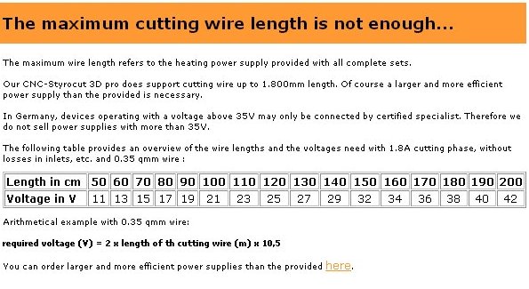

rena
Stały bywalec (min. 70)
Posty w temacie: 10
Posty: 72
Rejestracja: 13 cze 2004, 14:37
Lokalizacja: Podkarpacie
#88
Post napisał: rena » 24 cze 2013, 16:29
To, że pisze 8A nie znaczy że taki prąd z niego popłynie jeśli drut ma za dużą rezystancję rozwiązaniem jest większe napięcie. ja mam 48V i drut 0,2 nie nagrzeje dlatego daję grubszy 0.35. Czyli jeśli chcesz mieć cienki i długi około 1m 24V za mało prawa Ohma nie zmienimy!
Raven
Posty: 681
Rejestracja: 24 paź 2011, 11:54
#89
Post napisał: Raven » 24 cze 2013, 18:32
A ten ściemniacz to 8A czy .8 A?
Niby "tylko" kropeczka a różnica dosyć istotna...
rap3k
Posty w temacie: 34
Posty: 210
Rejestracja: 16 lut 2009, 19:07
Lokalizacja: łódź
#90
Post napisał: rap3k » 11 wrz 2013, 06:35
prace powoli idą do przodu...
mocowanie styropianu za pomocą "imadła" :)
teraz tak ... jak to zasilić? rozumiem, że wartość napięcia z tabelki poniżej ...
a wartość prądu? jaki ustawić? (posiadam zasilacz serwisowy) rozumiem że dopóki nie przetnie styropianu ... a nie zerwie drutu ?:>
macie jakiś fajny programik do generowania kodu? programu
