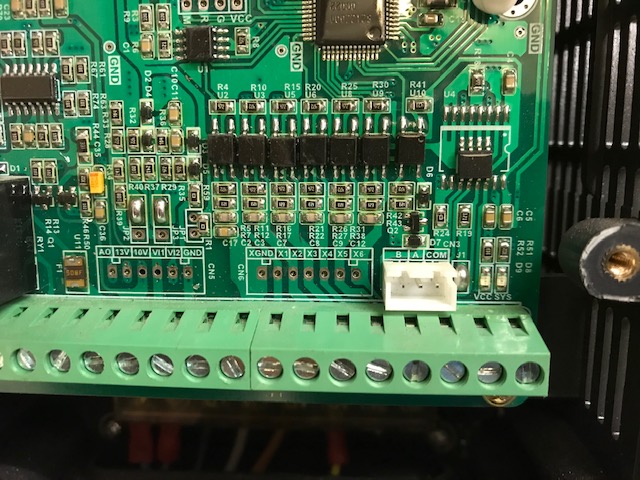

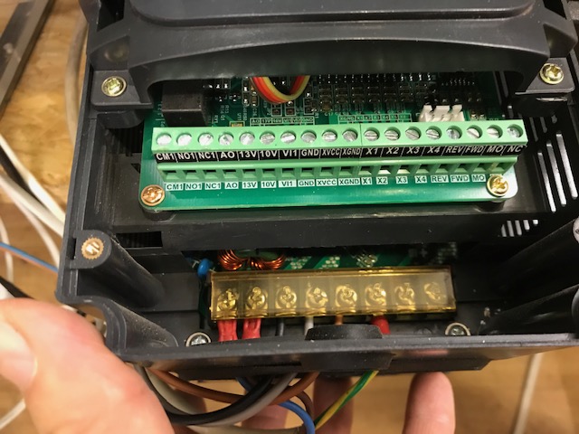

Otóż mój falownik to YL620 -A-MC.
Oczywiście z zewnątrz wygląda tak samo dopiero jak otworzyłem okazało się że ma nieco inne bebechy - ale niby ok jest podłączenie do RS485 z trzema pinami - B, A, COM zatem podłączyłem . Ale rzut oka do instrukcji i już w momencie ustawiania parametru PD001 w instrukcji mam dla Modbusa ustawić 3 (na blogu mamy 2 - inny port komunikacyjny) . Czy kierować się instrukcją (pozostałe instrukcje PD163-PD165 w mojej instrukcji nie są opisane ) ? Nie chcę czegoś upalić bo droga z Chin dość długa a bez falownika frezarka będzie stać.

nie widzę instr. do tego vfd. ale możesz mieć problem jak to inny falownik - ten moduł VFD w linuxcnc jest napisany pod konkretny rodzaj falownika inny falownik pod rejestrm np. P002 może mieć co innego nisz domyśle urządzenie.
Znalazłem http://vancura.biz/files/Documents/CNC/ ... 0table.pdf
no niestety nie pasują te polecenia to i pewnie polecenia od zadawani częstotliwości i obr. tez będą pod innymi rejestrami
PD001 - 2 (nasłuchuj poleceń uruchamiania na magistrali RS-485)
PD002 - 2 (nasłuchuj komend częstotliwości / prędkości na magistrali RS-485)
PD164 - 3 (prędkość transmisji - 38400 bodów)
PD165 - 3 (metoda danych komunikacji - 8N1 RTU)

Z tabeli wynika że ustawienia powinny tak wyglądać dla tego falownika:
UWAGA - Zakładam że pozostałe parametry masz ustawione i wrzeciono już pracowało z falownikiem.
P00.01 - 3 (nasłuchuj poleceń uruchamiania na magistrali RS-485)
P03.00 - 5 (prędkość transmisji - 38400 bodów)
P03.02 - 2 (metoda danych komunikacji - 8N1 RTU - 8 data bit, no parity bit, 1 stop bit)
P07.08 - 5 (nasłuchuj komend częstotliwości / prędkości na magistrali RS-485)
Dla tych parametrów co najwyżej falownik nie będzie słuchał rozkazów, warto wcześniej zanotować jak były ustawione.
Pozdrawiam DAREK
