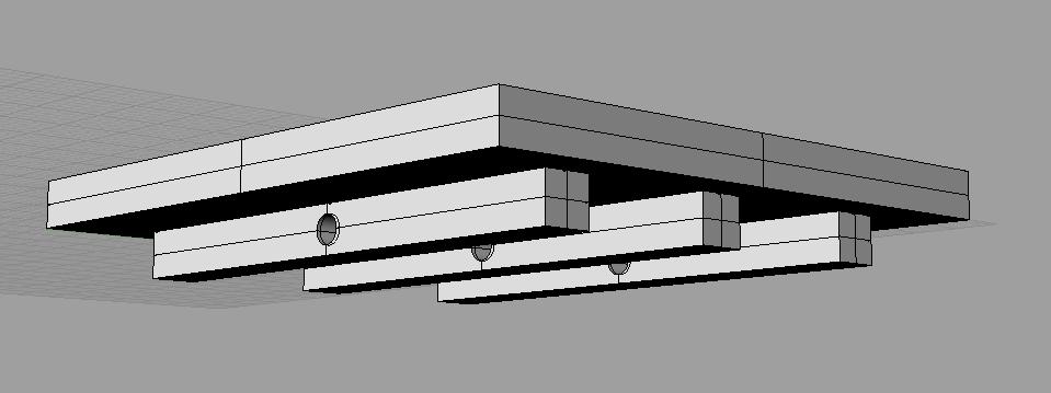

kak
Posty w temacie: 11
Posty: 1227
Lokalizacja: Dania
#48
Post napisał: kak » 06 sie 2010, 20:18
Rozstaw wózków pod stól to zes zapierdzisty dal teraz. Ciekawe czy stól nie bedzie ci sie wyginal na srodku.

#50
Post napisał: kak » 06 sie 2010, 20:41
Nie mozesz pod ten stól cos takiego zrobic a ten srodkowy element uzyc do nakretki.
jakbys chcial jeszcze jedna nakretke to tez jest miejsce w innych elementach.
