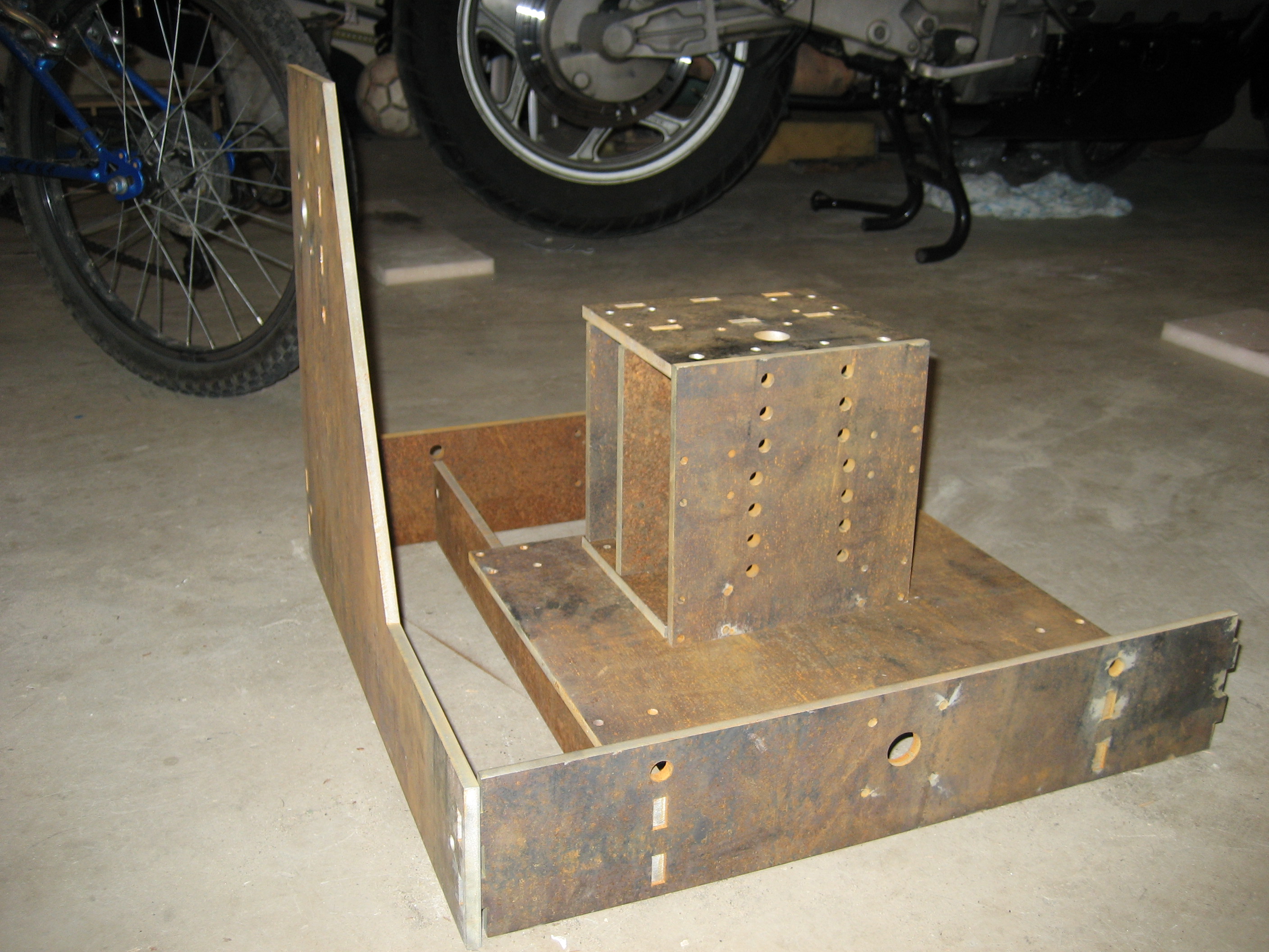

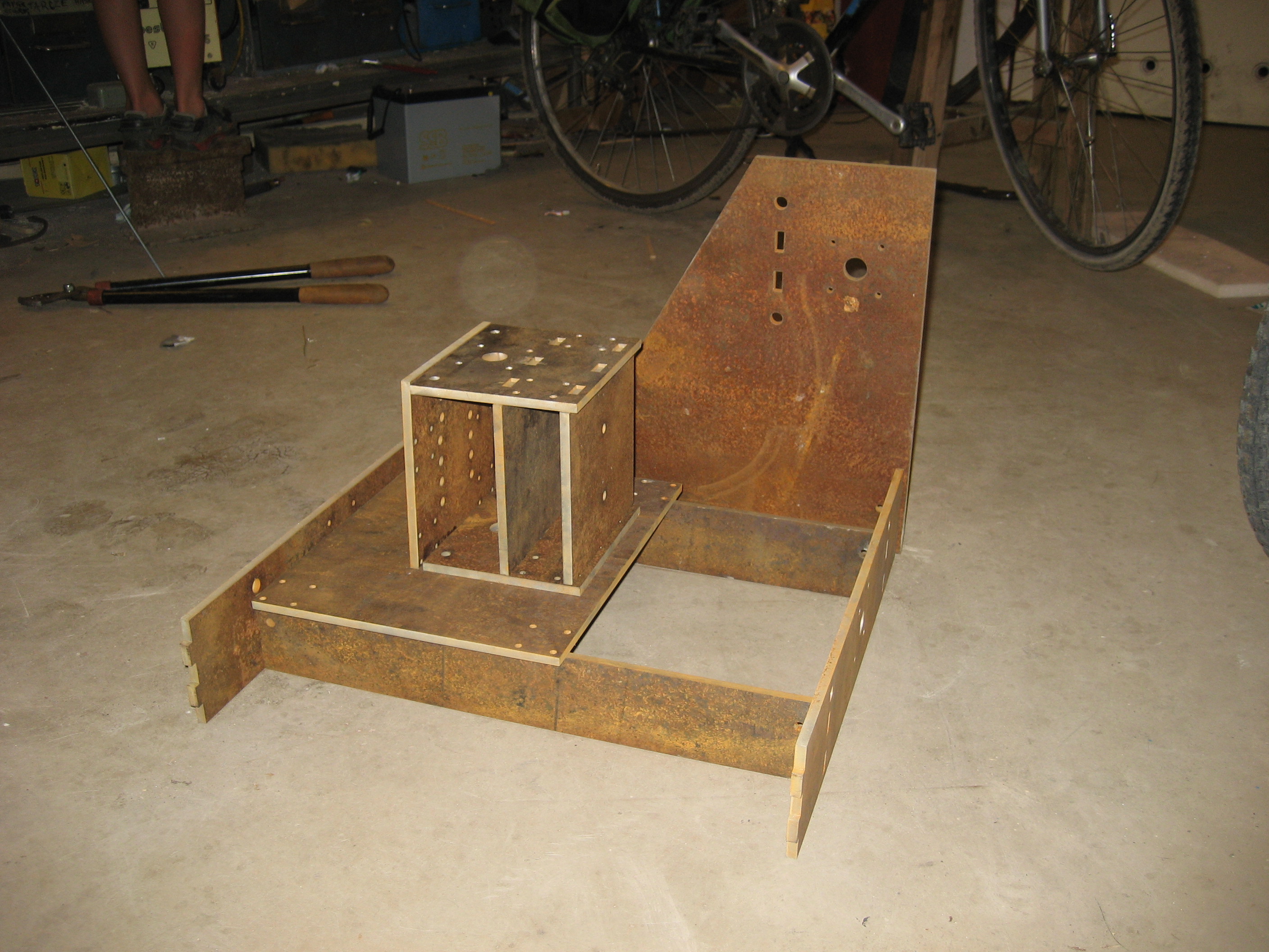

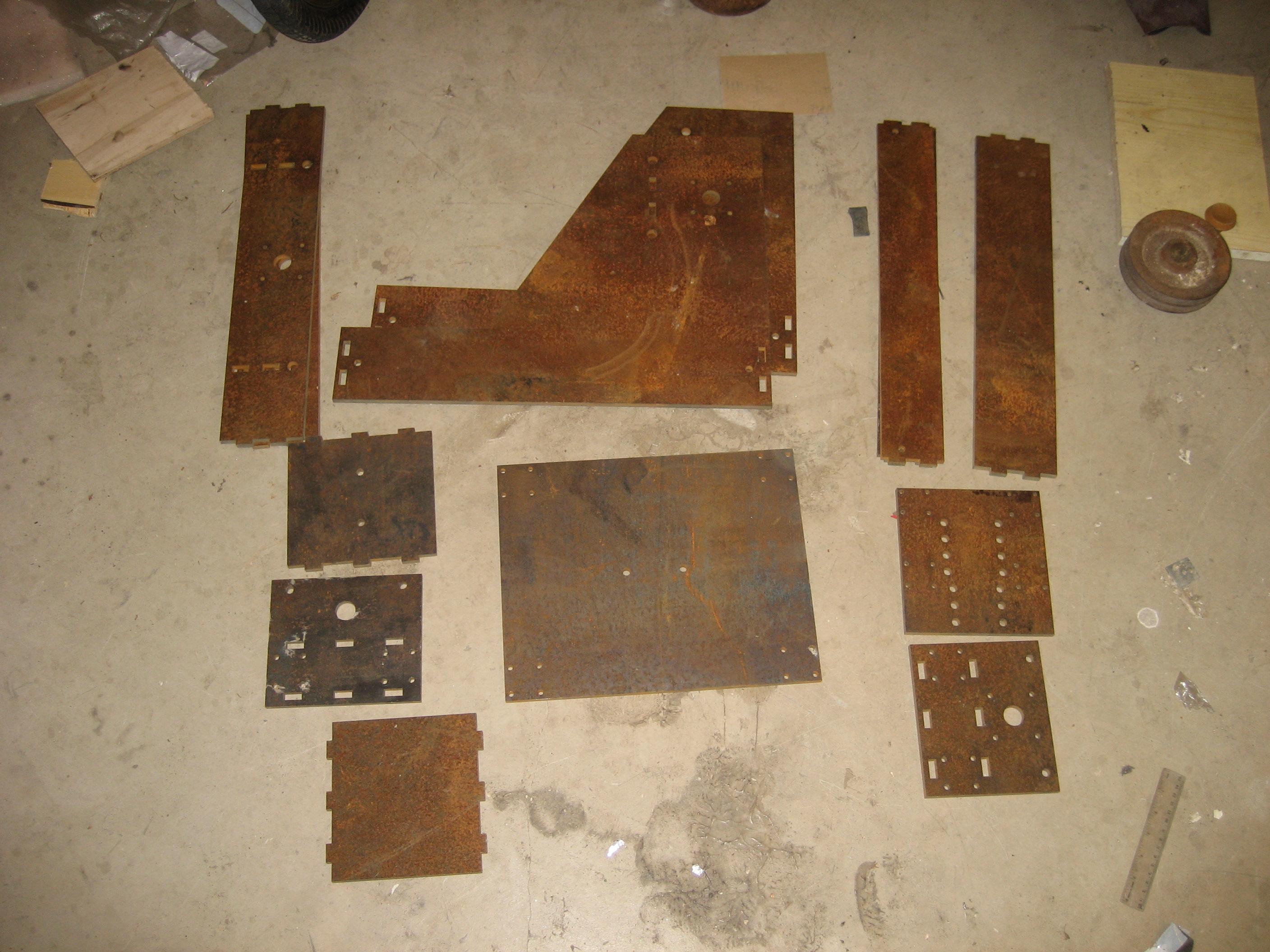

Post napisał: syntetyczny » 05 sie 2010, 15:31
W końcu!
Elementy pocięte i odebrane.
Materiał - blacha konstrukcyjna 8mm. Cięcie wodą.
Koszt: 640zł
Teraz tylko usunąć rdzę, oszlifować wpusty aby ładnie wszystko wchodziło i zamontować mechanikę(której jeszcze nie ma;P)
Proszę o radę, lepiej zespawać elektrodą, czy porobić otwory i skręcić?
sega007
Posty w temacie: 8
Posty: 146
Rejestracja: 12 sie 2008, 08:20
Lokalizacja: Kraków
#37
Post napisał: sega007 » 05 sie 2010, 17:15
Widzę, że się Koledze spodobał pomysł z "bolcami", bardzo się cieszę.... :mrgreen: No i to , że ciął wodą a nie na laserze. I mam pytanie czy bolce wchodzą bez przypiłowania ich krawędzi?
czy bardzo zaokrągla woda kąty proste przy wpustach na bolce??

Post napisał: syntetyczny » 06 sie 2010, 00:05
Jak już mam okazję, dzięki za inspirację.
Co do jakości to myślę, że zdjęcia więcej opiszą niż słowa. Jutro podrzucę zdjęcia. A co do bolców to wchodzą ładnie, jednakże woda powoduję korozję i jednak 3ba trochę papierem potraktować aby płyty się zeszły. Chyba że młotkiem dobić to by też się zeszły, ale tego jeszcze nie próbowałem.
Zaokrągleń nie zauważyłem, tylko nadcięcia wynikające chyba z najniższej jakości cięcia.
Jutro zrobię dokładne zdjęcia jak to wygląda.

Post napisał: ezbig » 06 sie 2010, 00:10
Ile waży ta konstrukcja i ile blachy zużyła?
syntetyczny
Posty w temacie: 50
Posty: 2696
Lokalizacja: Elbląg
#40
Post napisał: syntetyczny » 06 sie 2010, 09:37
Gdzieś ok 91kg (jeszcze zważę dla pewności), a zużyła trochę więcej niż pół arkusza blachy.
