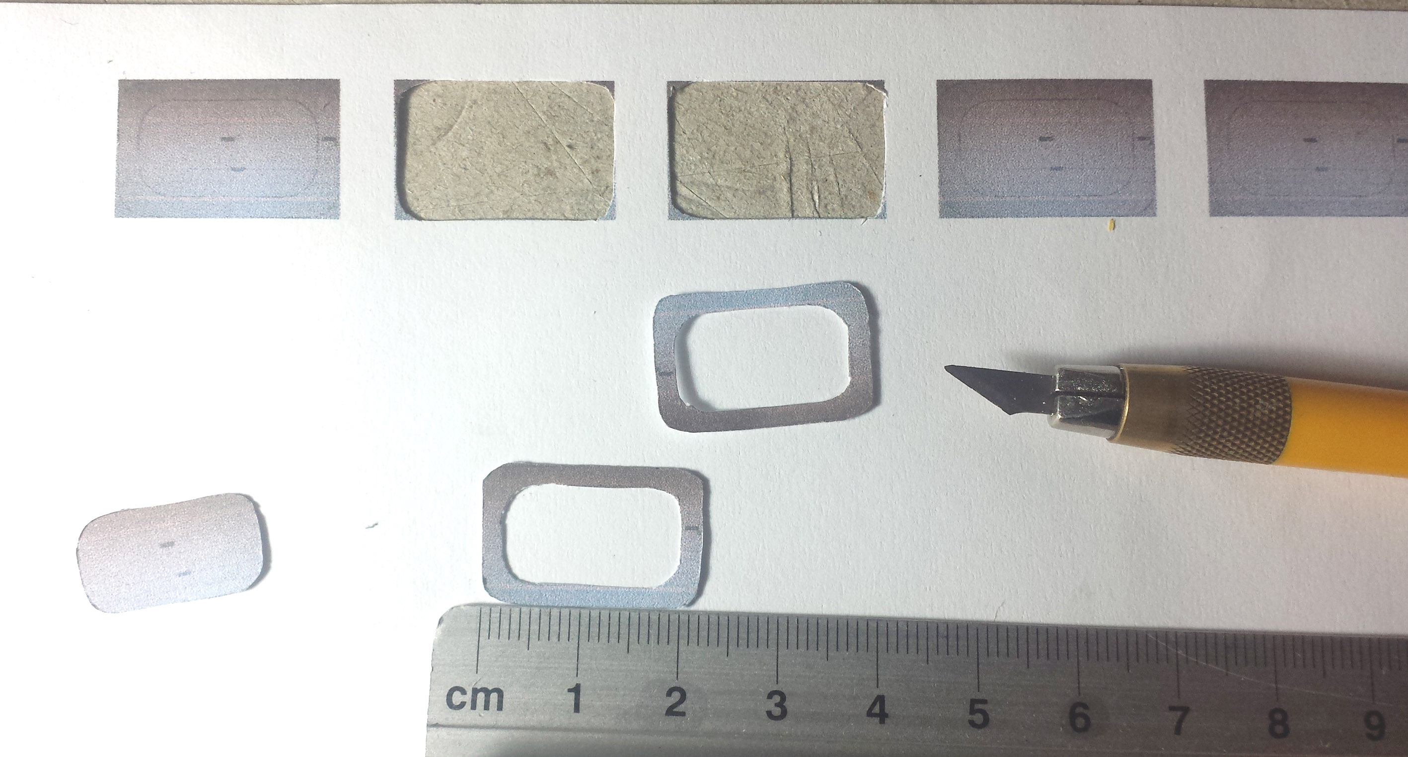

Poniżej przykład ręcznie wyciętego elementu na podstawie twojego zdjęcia (nie przykładałem się) na zdjęciu linijka dla wskazania wielkości elementu i nóż którym było cięte Uwaga przedwczoraj przy wycinaniu kompozytu skóry z filcem na zgarniacze do mojej tokarynki poskrobałem nim po mosiądzu także nóż tępy jak drut a nie chciało mi się zmieniać ostrza :mrgreen:

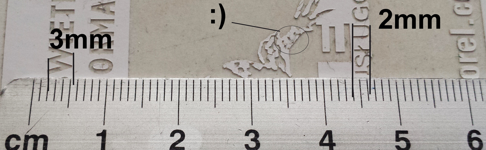

Sorry ten ploter biurkowy to tak naprawdę zabawka ale jeśli Ci się sprawdzi to super. Gdybym używał do cięcia takiej technologii (podkładki itp) to bym poszedł z torbami a może i na to by mnie nie było stać. Korzystałem z różnych ploterów ale obecnie jadę na czymś takim:
I niestety nie potnę nic bez podkładu bo się rozleci podczas cięcia - dlatego na filmie wykorzystywany jest ten specjalny klejący podkład (raczej nie jest to adhezja) natomiast kiedyś miałem do pocięcia kawałek folii adhezyjnej i zachowuje sie inaczej niż ta podkładka a z pewnością folia adhezyjna nie utrzyma się na kartonie.
Pasek pod nóż to na szczęście dla mnie 60zł netto a nóż który na papierze bardzo szybko się tępi https://dodruku24.pl/summa-akcesoria/80 ... 5-szt.html (na pocieszenie prawdopodobnie paczka 5 sztuk) lub https://dodruku24.pl/summa-akcesoria/80 ... class.html a w przypadku uderzenia bokiem ostrza w materiał który ma ciąć można nawet jednej literki nie wyciąć :shock: mam kilka na sumieniu :twisted:
ale z wdzięczności potrafi wyciąć coś takiego :mrgreen:
Natomiast wybranie tego to tfuuu :twisted: bez komentarza dlatego zrobiłem próbkę i nie pokazuję klientom :mrgreen:
