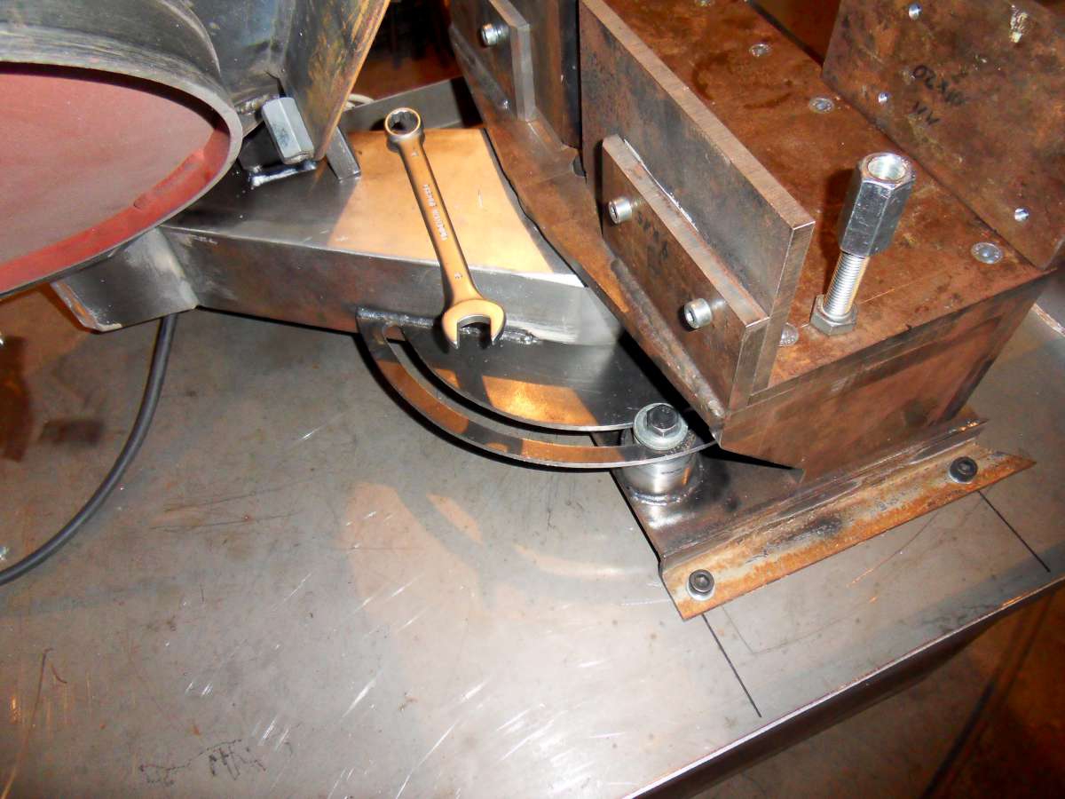

Wszystko jest w zasadzie na zdjęciach stronę wcześniej. Obrót w poziomie jest na dwóch łożyskach stożkowych pod trzpień fi 30 bodajże 30206. Trzeba to dobrze uszczelnić żeby się tam wióry nie dostały. Ja przykryłem "uszczelką" z filcu.
Co do blokady to wygląda tak
mało to wyrafinowane ale skuteczne

#80
Post napisał: viperpl » 20 gru 2015, 17:39
Dziękuję za odpowiedź. Troszkę się poplątałem w obserwacji Twojej pracy i po napisaniu posta na którego odpisałeś dopiero zobaczyłem modyfikacje pierwotnego projektu. Domyślam się, że nakrętka do regulacji luzu na łożyskach stożkowych jest dostępna po odkręceniu "blatu roboczego" imadła?
