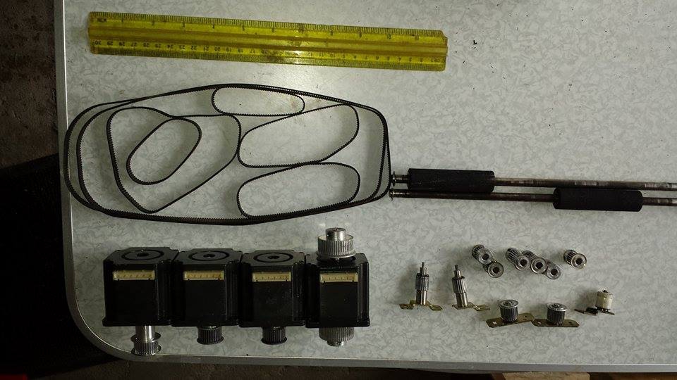

Cześć! :)
Udało mi się dorwać kilka silników, zębatek i pasków. Wcześniej pracowały w maszynie fotograficznej :)
Z instrukcji maszyny wygląda na to, że to te silniki : http://catalog.orientalmotor.com/item/s ... /pk266-02a
Co o nich myslicie?

Post napisał: NFZ » 27 wrz 2014, 14:36
Jeden Nm plus/minus "grosze"(w zależności od sposobu sterowania) to akurat do edukacyjnej (masz nawet leciutki zapas na ew. klinowanie nie do konca prostych prowadnic czy śrub).
Paski już masz, to może zaszalej w stronę "kobropodobnej" konstrukcji oprawcyfotografii
Dremel(nawet oryginalny) potrafi brzydko się zachowywać jak się go za bardzo zwolni, a przy ponad 20k obr./s będziesz miał problem z osiągnięciem stosownego posuwu nawet przy tr10x2 i jednopiórowym freziku(a raczej w przekładnie nie chcesz się pchać).
ps. jeżeli cena wałków z podporami jest problemem, to można zastosować taki śmieszny myk i zamiast wałków wiszących(tj. podpartych tylko na koncach), dać "półwiszące"(dodatkowe podparcie po środku i stosowne rozstawienie łożysk).
Kosztem nieznacznego ograniczenia skoku masz spore usztywnienie konstrukcji.
Wałki szesnastki z "odzysku" można za grosze dostać na alledrogo (ale łożyska już lepiej nowe brać).

Post napisał: balirc » 27 wrz 2014, 15:40
Z każdą chwilą coraz bardziej ograniczam pole, i chyba zakończy się na konstrukcji podobnej do Oprawcyfotografii :)
Paski mam, zębatki też. Za wrzeciono robi właśnie dremel... :)
A te "wałki" (prawa strona zdjęcia) do czegoś się nadadzą? Chociażby do zetki?
"półwiszące" to znaczy podparte na końcach, a w środku np. 10 centymetrowy odcinek podpory? I wtedy muszę dać łożyska otwarte tak?
Dzięki za pomoc :)

Post napisał: NFZ » 27 wrz 2014, 16:04
Łożyska zamknięte, a odcinek podpory możliwie najkrótszy - na upartego może to być lekko opiłowany "cybant" do linek(żeliwny ze stalowym pałąkiem pewnie ze półtora zeta będzie dla tej - tj. 16 - średnicy kosztował).

Post napisał: wojtek30 » 27 wrz 2014, 20:23
balirc pisze:A te "wałki" (prawa strona zdjęcia) do czegoś się nadadzą? Chociażby do zetki?
Zrób sobie z tego cam slider, albo wyrzuć.
