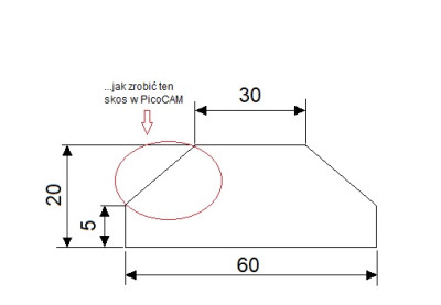

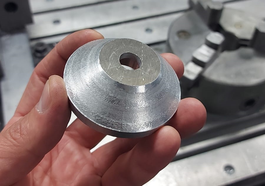

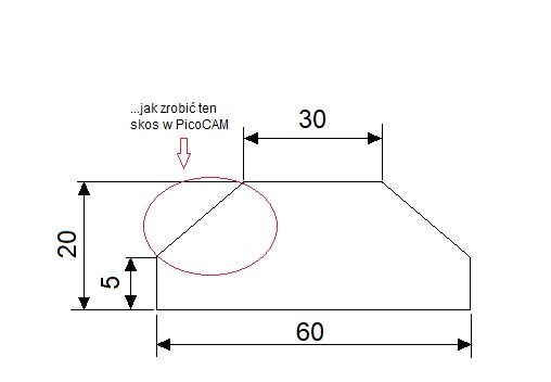

...dziękuję wszystkim za zainteresowanie tematem. To może zapytam o jedną funkcję której nie mogę odnaleźć w Pico CAM, dla lepszego zobrazowanie dodam szybki rysunek i zdjęcie detalu w którym skos (wierszowanie) wykonałem za pomocą funkcji "Fazowanie" tylko to nie tędy droga jak wiemy :wink:, przepraszam za jakość obrazka ma on jedynie zobrazować zapytanie.

Firepit pisze:PicoCAM do tworzenia detali (przeczytałem instrukcję wprowadzającą na stronie autora, proste elementy wiem jak już robić na nim)
Witaj trochę mnie i więcej ludzi wprowadziłeś w błąd PikoCam umożliwia tworzenie ścieżki narzędzia na podstawie zadanej geometrii. Jest w nim moduł do tworzenia (rysowania) jak to nazwałeś detali i dlatego ta dyskusja o rysowaniu. Po prostu trochę nie precyzyjnie się wyraziłeś. Ale w porządku uczysz się.
Jeśli chodzi o pytanie które zadałeś to napisz czy rysunek który posiadasz jest 2d czy 3d.
Jakiego rodzaju chcesz użyć frez do wykonania skosu (płaski, skośny, kulowy).
Ogólnie jeśli rysunek jest 2d to według mnie wybrałeś prawidłowo funkcję fazowania bo do tego służy ta funkcja w pikocnc.
Nie do końca rozumiem z czym masz problem:
-czy z jakością powierzchni skosu?
-prędkością pracy?
Napisz trochę precyzyjniej o problemie.
