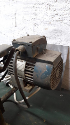

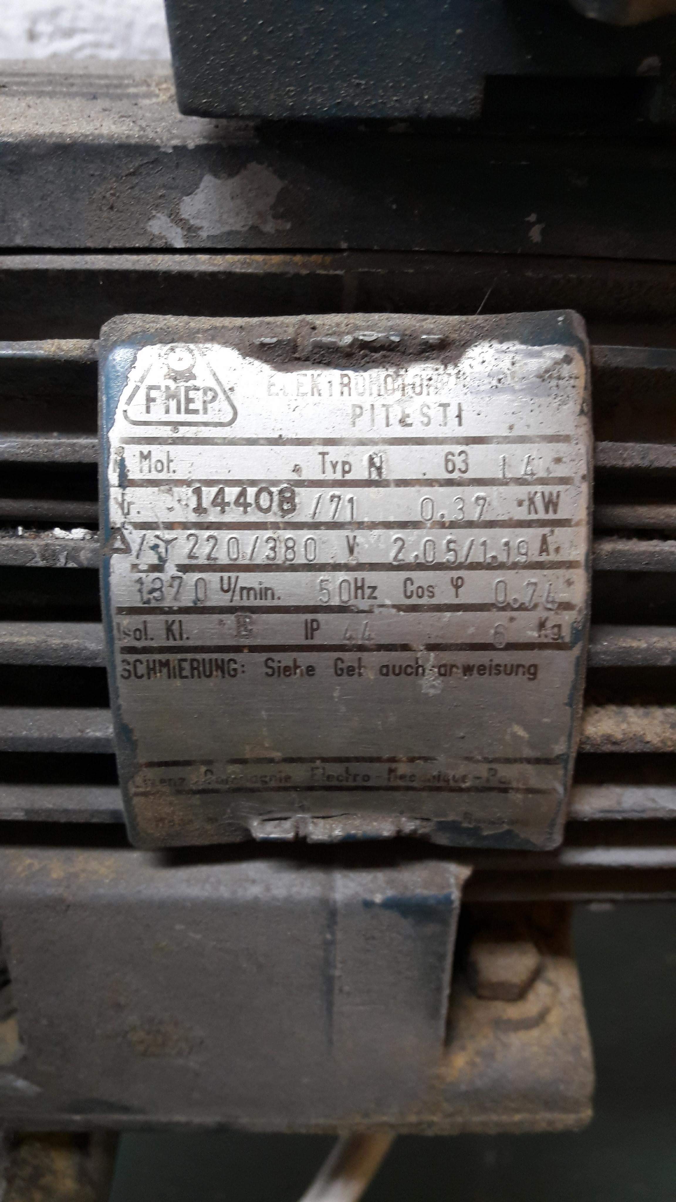

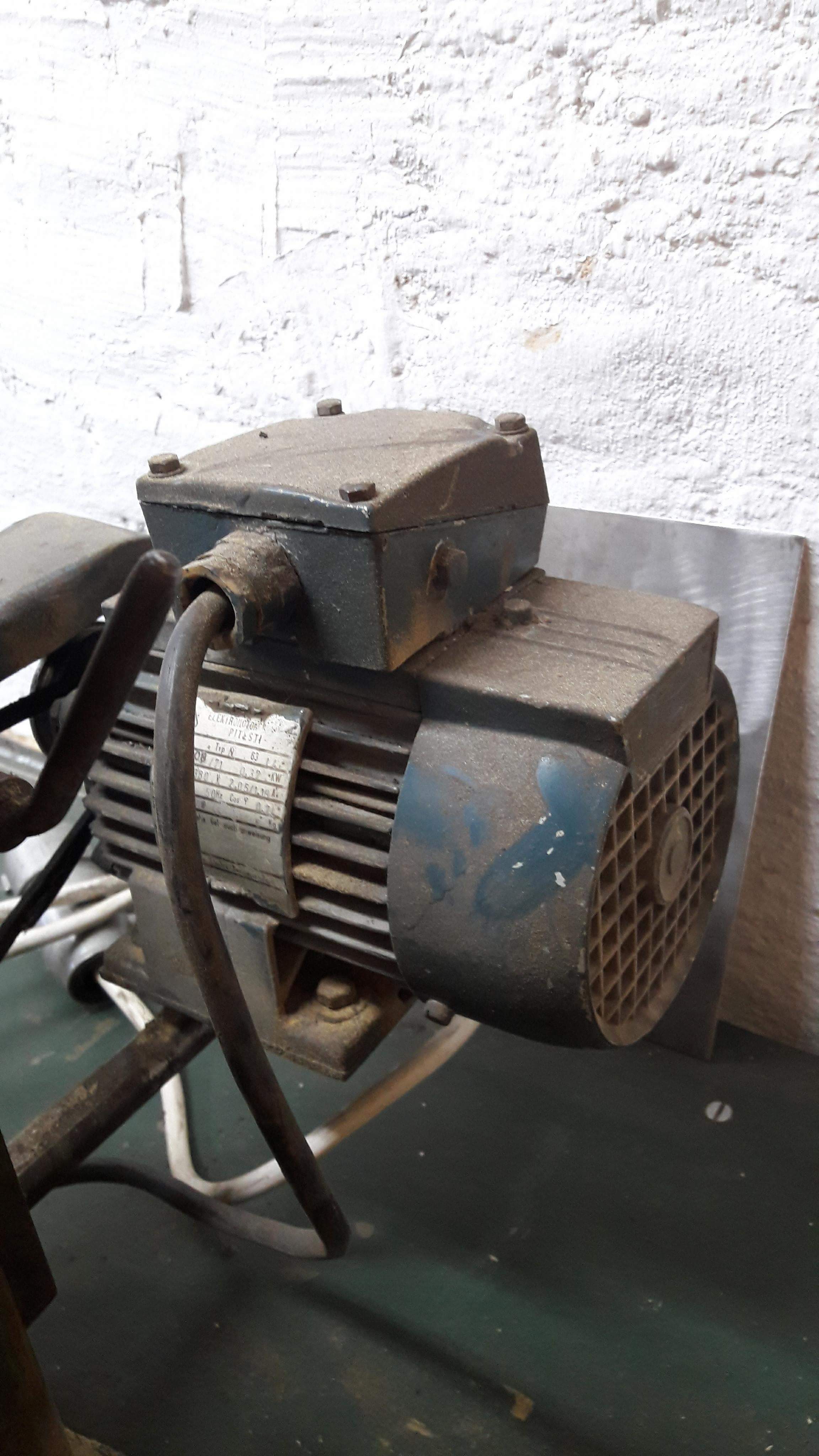

Dziękuje za odpowiedź. To czy oryginalny silnik może ktoś stwierdzi po zdjęciach. Teraz trzeba będzie odłożyć na ten falownik bo i tak lekko przekroczyłem swój budżet na to cudo. A człowiek nakręcony, że już by chciał coś podłubać😀 Pozdrawiam.

Post napisał: upanie » 25 mar 2018, 21:04
Nie wygląda na oryginalny ale to nie ma znaczenia.

Post napisał: Andrzej 40 » 28 mar 2018, 00:51
Może nie wygląda ale jest firmowy, prosto z Pitesti ! :-). Rumuński na licencji francuskiej, 370W, trójkąt / gwiazda 220V/380V (stary system napięć, w obecnym 230/400 będzie miał 400W). Daje się łatwo przełączać z gwiazdy na trójkąt (lub odwrotnie). Alternatywnie lub później stosowano polskie 400W. Chodzi bez problemów na falowniku 370W, tak wektorowym jak i zwykłym. Jak pisałem - lepiej mieć wektorowy, ale zwykły bywa tańszy i też zdaje egzamin w warunkach amatorskich.

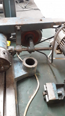

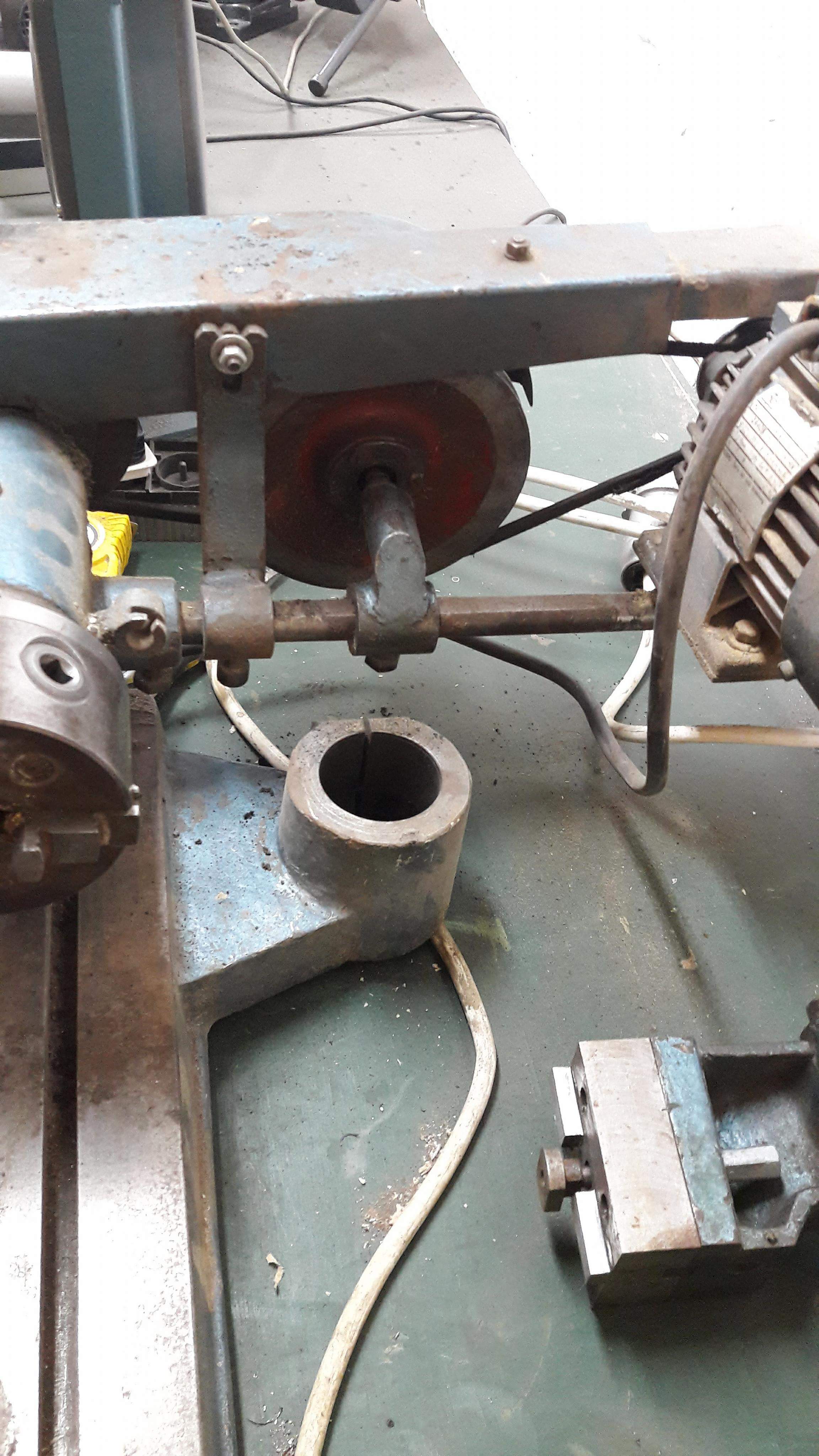

Dziękuje za odpowiedzi. Warunki będą w 100% amatorskie. Ogółem lubie sobie grzebać i takiej maszynki mi brakowało jako dopełnienia. Cały czas się zastanawiam czy nie przepłaciłem(1700zł)
Jestem w trakcie rozkręcania go w celu wyczyszczenia, nasmarowania i odmalowania. Zauważyłem taki uchwyt/mocowanie i tu pytanie co do niego było mocowane?

Wujo88 pisze:Zauważyłem taki uchwyt/mocowanie i tu pytanie co do niego było mocowane?
Osłona uchwytu, ale 80 mm. U Ciebie chyba 100-tka. Szkoda łożysk.
No i oryginalna osłona nie będzie pasować.
Na marginesie - mam, i nie używam, upierdliwa do bólu :)
