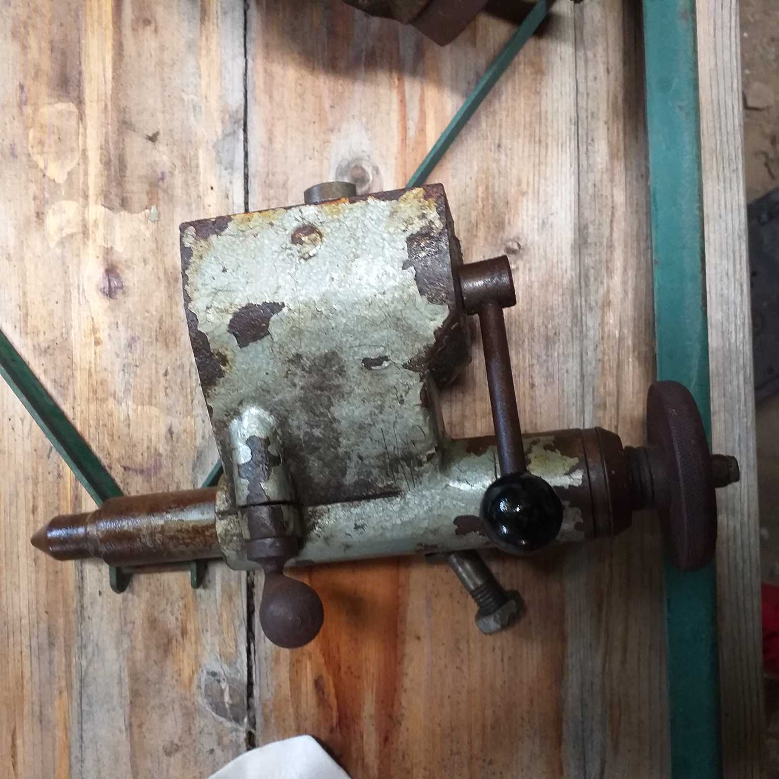

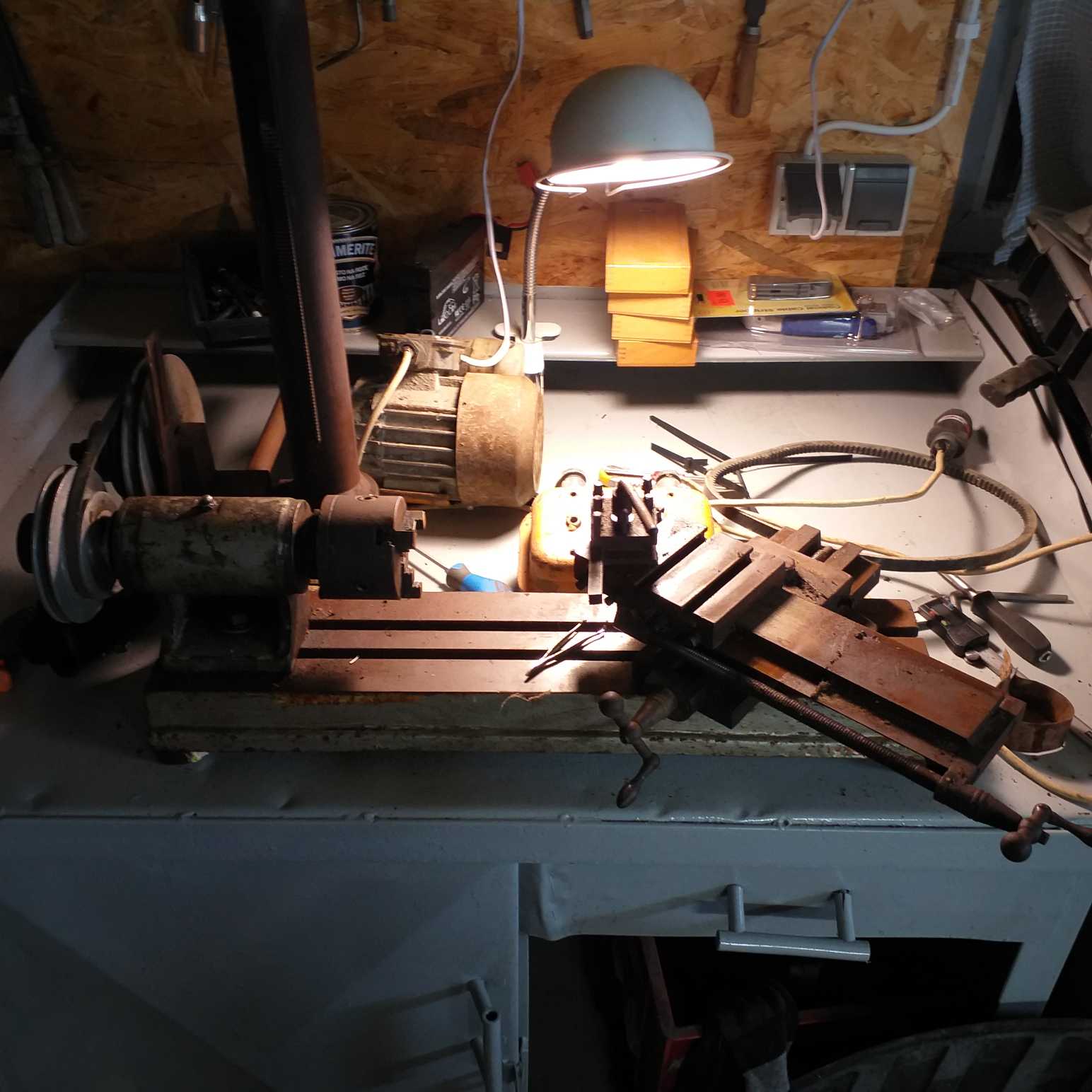

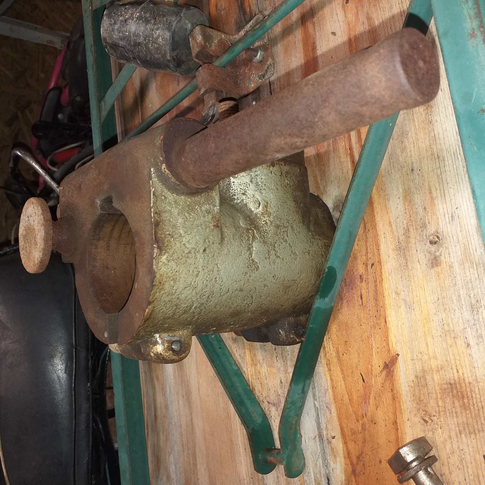

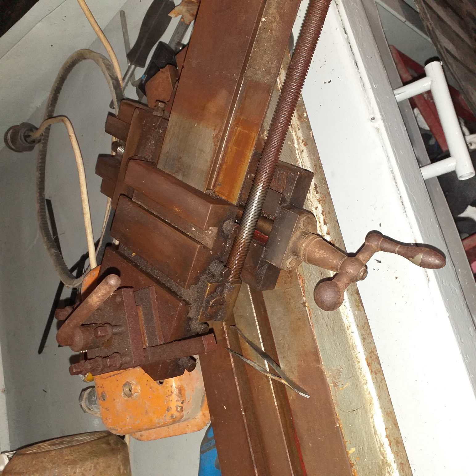

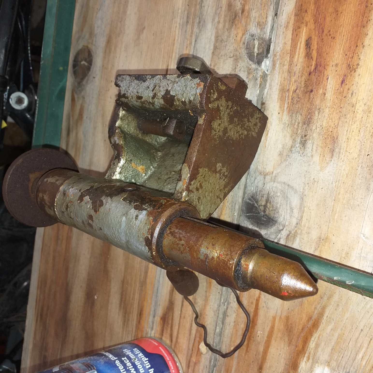

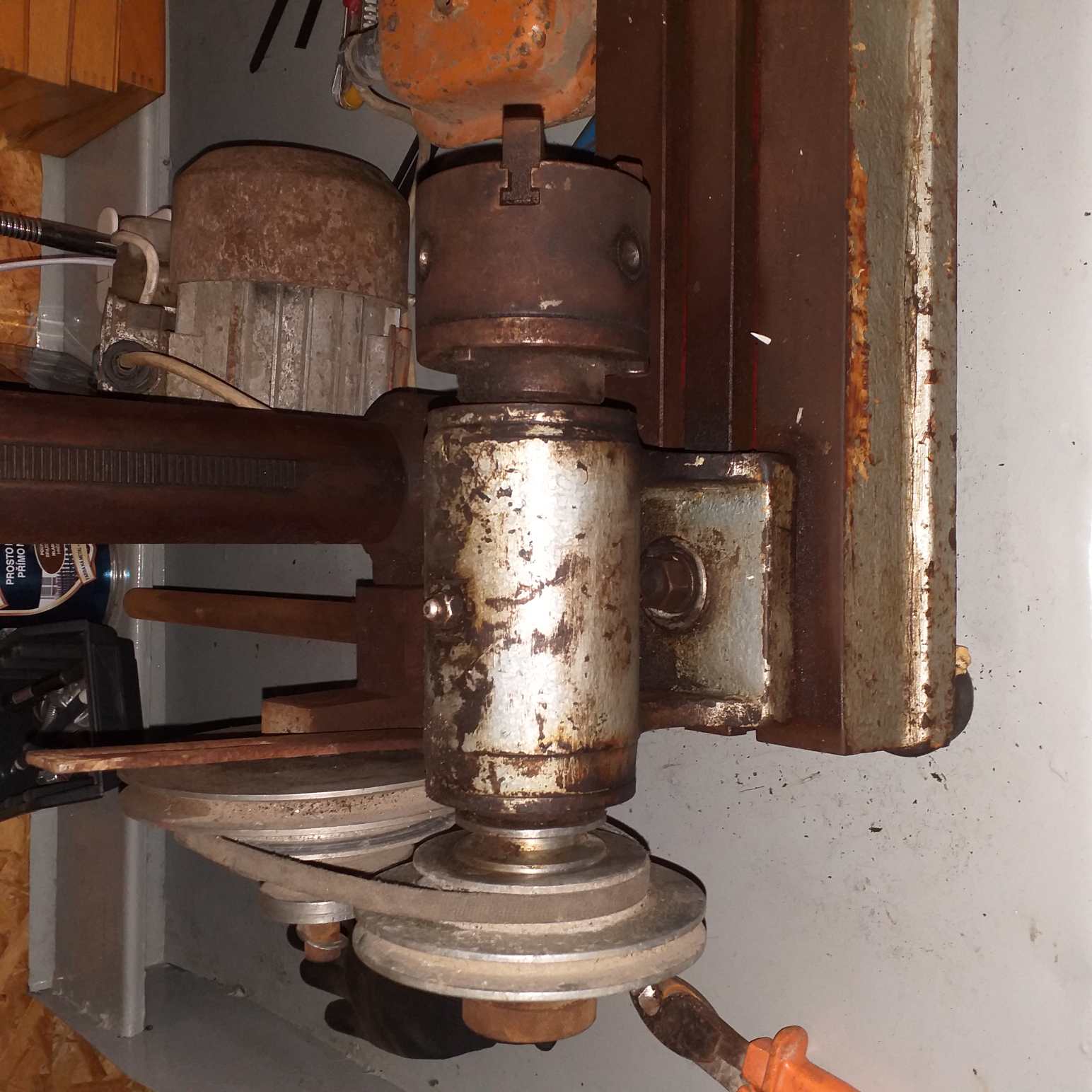

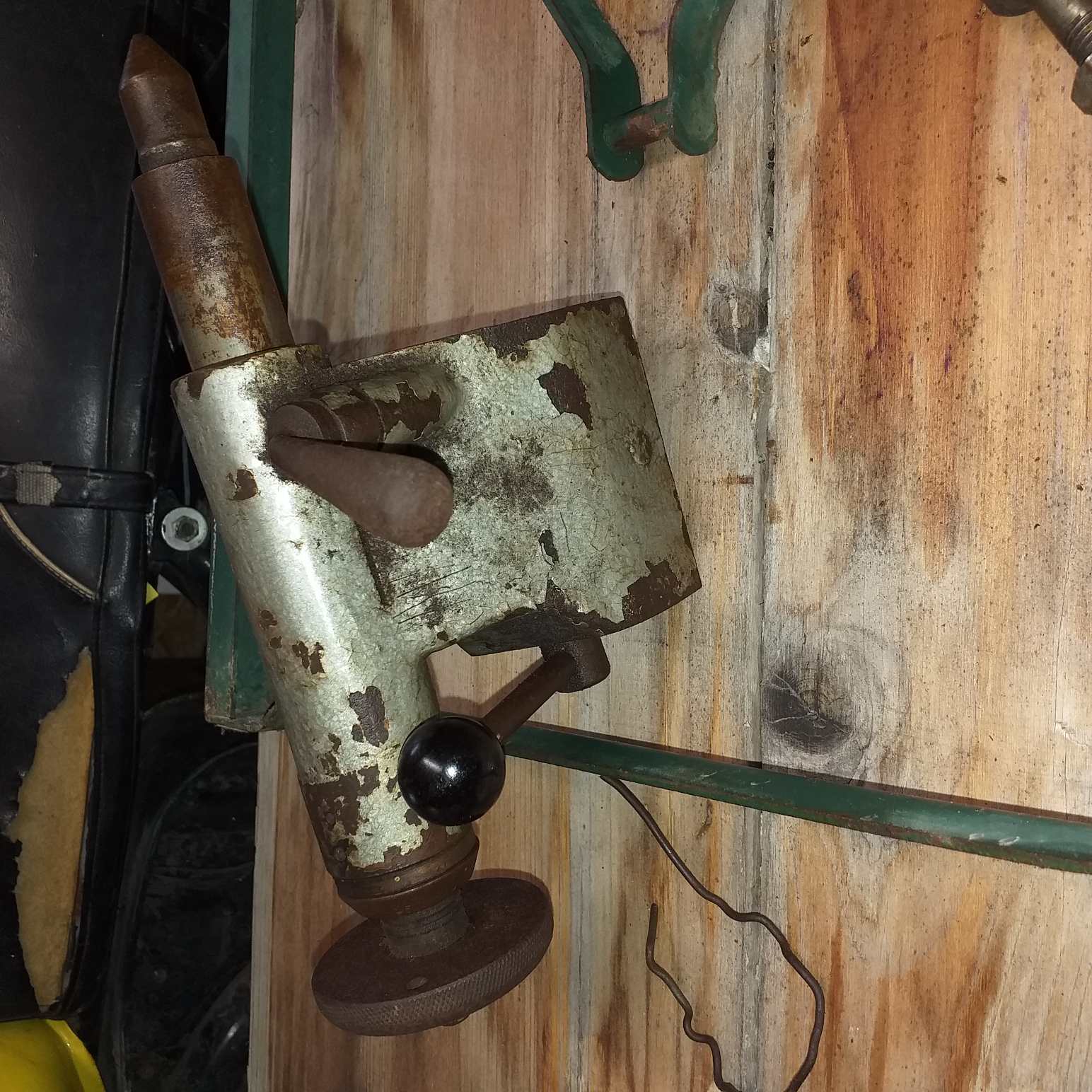

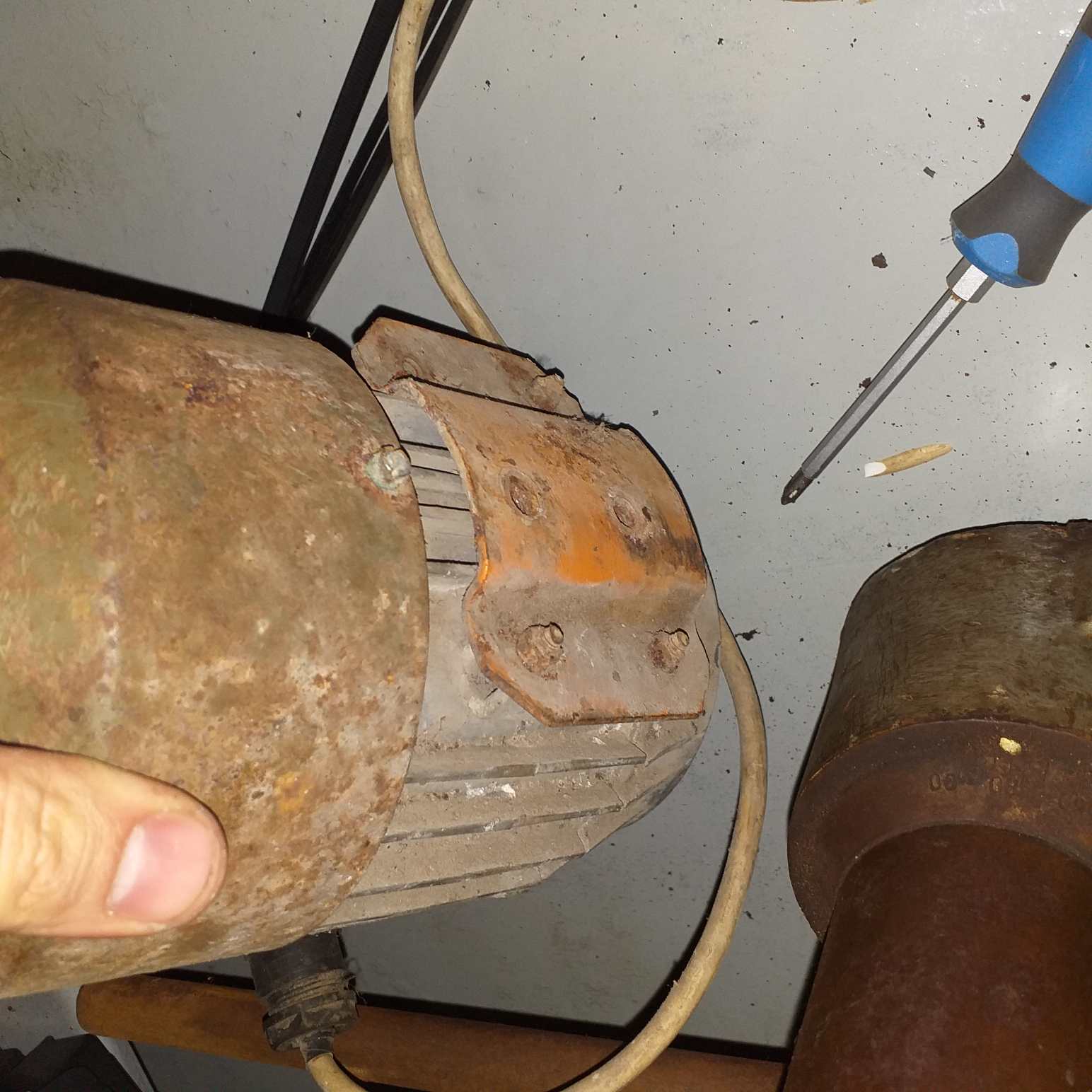

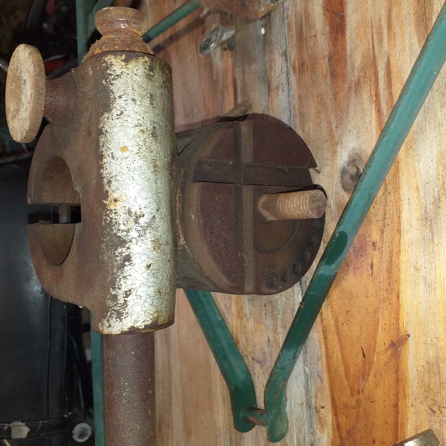

Witam! Zakupiłem ostatnio taki sprzęcik. Myślałem że to jakaś samoróbka ale widzę że trafiłem chyba na coś więcej. Ogólnie szukałem czegoś co pomogło by mi w wypolerowaniu suwaków z rozdzielaczy. Z tabliczki odczytałem taką informacje 74 Warsztaty zasadniczej szkoły zawodowej ministerstwa oświaty Dąbrowa Górnicza OUS 1 356 1981. Nie wiem na ile jest kompletna posiadam tylko to co na zdjęciach. Przeglądam forum oglądam wasze i jestem pod wrażeniem. Nie wiem tylko jak jest montowany silnik elektryczny.

Silnik mocowany jest na tym samym pręcie, na którym mocowane są koła pośrednie. Obejrzyj zdjęcia kolegów lub zdjęcia przy ofertach na giełdach.

Re: OUS-1 dla laików
Kiepskie zdjęcia - chciałeś ukryć te kg rudej?
Żal patrzeć na tak zdewastowany sprzęt. Czeka Cię mnóstwo pracy.
W zasadzie jest większość z podstawowych rzeczy: łoże, stół krzyżowy, imak, konik ( co w nim siedzi?), kolumna ( jest na niej głowica ?), wrzeciennik z kołami, koła pośrednie, więc jest też i dyszel do ich mocowania. Na tym dyszlu mocujesz silnik. Na silniku musi być zamocowana "blacha z tuleją i śrubą". Ze zdjęcia nie widać, czy jest.
Przy silniku nie ma nic. Może mi ktoś podeslać zdjecie tego mocowania? Czy z silnika idzie na to same koło czy też zmieniamy przełożenie na samym napędzie? Jakie tam przychodza paski i gdzie je dostać?
Widok blachy i mocowania. Napęd może iść bezpośrednio silnik-wrzeciono, lub z kołami pośrednimi. Nie mając falownika w ten sposób zmienisz prędkości.
Dwa ostatnie Twoje zdjęcia to głowica na kolumnę - wiercenie i frezowanie. Paski najlepiej 8 mm szerokości.
radosław.jania pisze:Z tego co przeglądam forum nie mam głowocy do toczenia.
A po lewej stronie łoża przykręcone śrubą z uchwytem tokarskim to co to jest?
