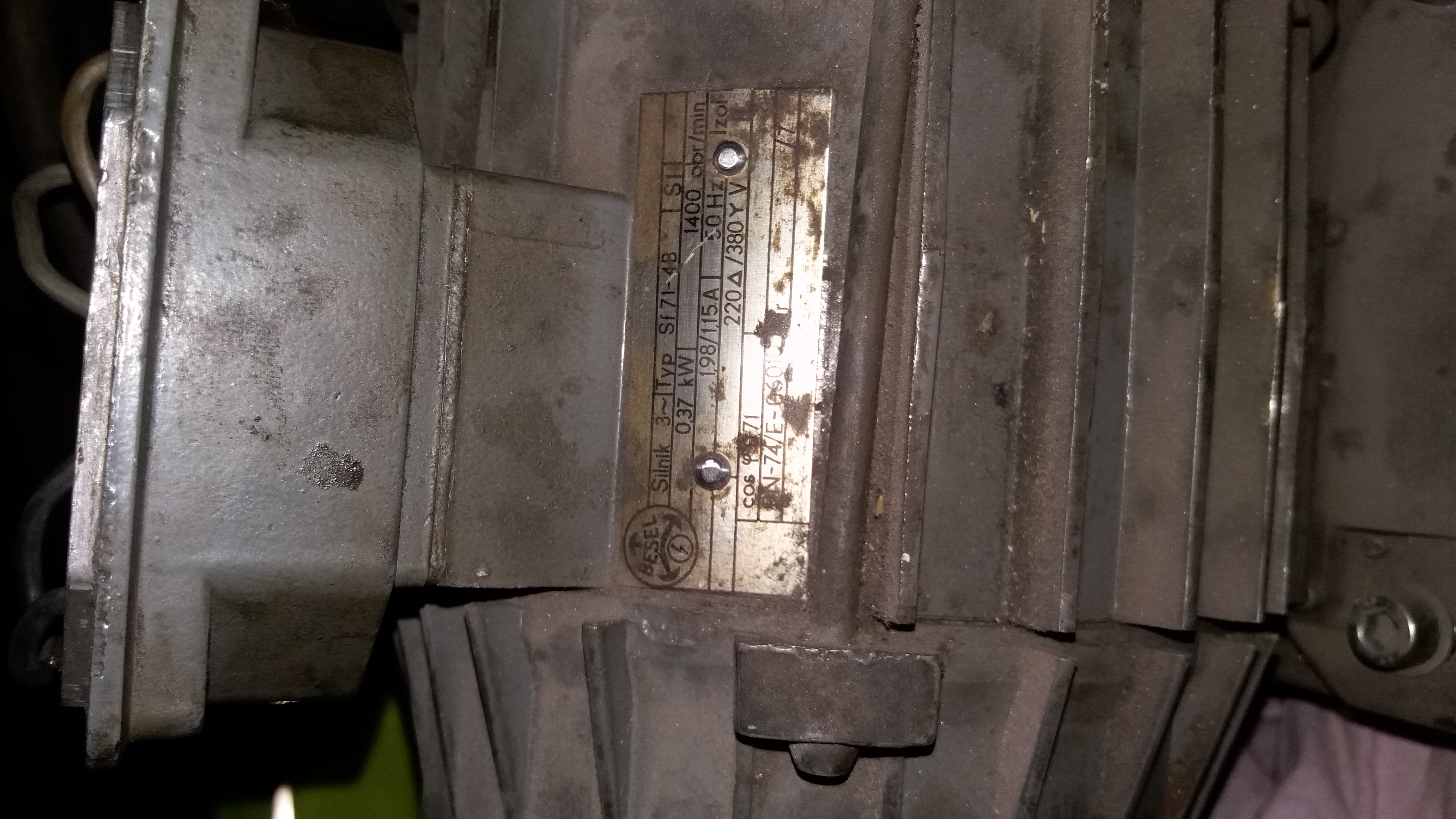

Post napisał: europas » 16 cze 2019, 22:36
W moim ousie mam taki silnik
Czy taki falownik sie nada
Model: LG SV002iES-1C cena za falownik to 200 zł

Post napisał: europas » 17 cze 2019, 23:31
Do kolegi robertar.
Czy aby ma pewno falownik ma moc 0.6 kw, z oznzczenia modelu moc silnika 0.2 kW

Post napisał: europas » 18 cze 2019, 11:26
Fakt po mocy jest za słaby,ale w programie doboru przemiennikow(i to program LS twórca wymienionego przemiennika) jak dam dobór po według prądu wskazuje na ten falownik o który pytam.
