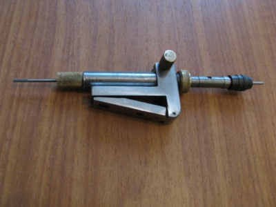

Pół nocy zamiast spać jak ludzie to powstawał w głowie przyrząd do ostrzenia elektrod . Ma być nieskomplikowany , z regulacją kąta ostrzenia , regulacją wysuwu elektrody , i możliwością mocowania elektrod o różnej średnicy . W obawie przed ,,czerwoną zarazą ,, możliwość odsysania pyłu . I jak Bóg da a żona zezwoli , fotki niebawem , bo nie będę truł o pomyśle .

Jesteśmy tego świadomi, dlatego choćby prosty przyrząd pomocniczy do szlifierki centrujący elektrodę pod właściwym do ściernicy kątem znacznie poprawia jakość ostrzenia (w większości dedykowanych też się ręcznie obraca).InzSpawalnik pisze: ↑04 paź 2019, 20:50Nie da się elektrody wolframowej naostrzyć „z reki” tak samo precyzyjnie jak przy użyciu dedykowanej ostrzalki.
Od jakości zaostrzenia w dużej mierze zależy jakość spawu.
Tor jako dodatek ( 2% w czerwonych ) jest promieniotwórczy. Natomiast sam wolfram tez do zdrowych metali nie należy.
http://www.narzedziownia.org/produkt,51 ... mowych-tig
a co do Toru... cóż, trzeba albo założyć wyciąg do szlifierki, albo używać maseczki (zawsze coś pomoże)...

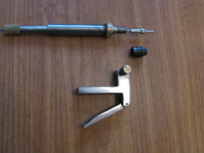

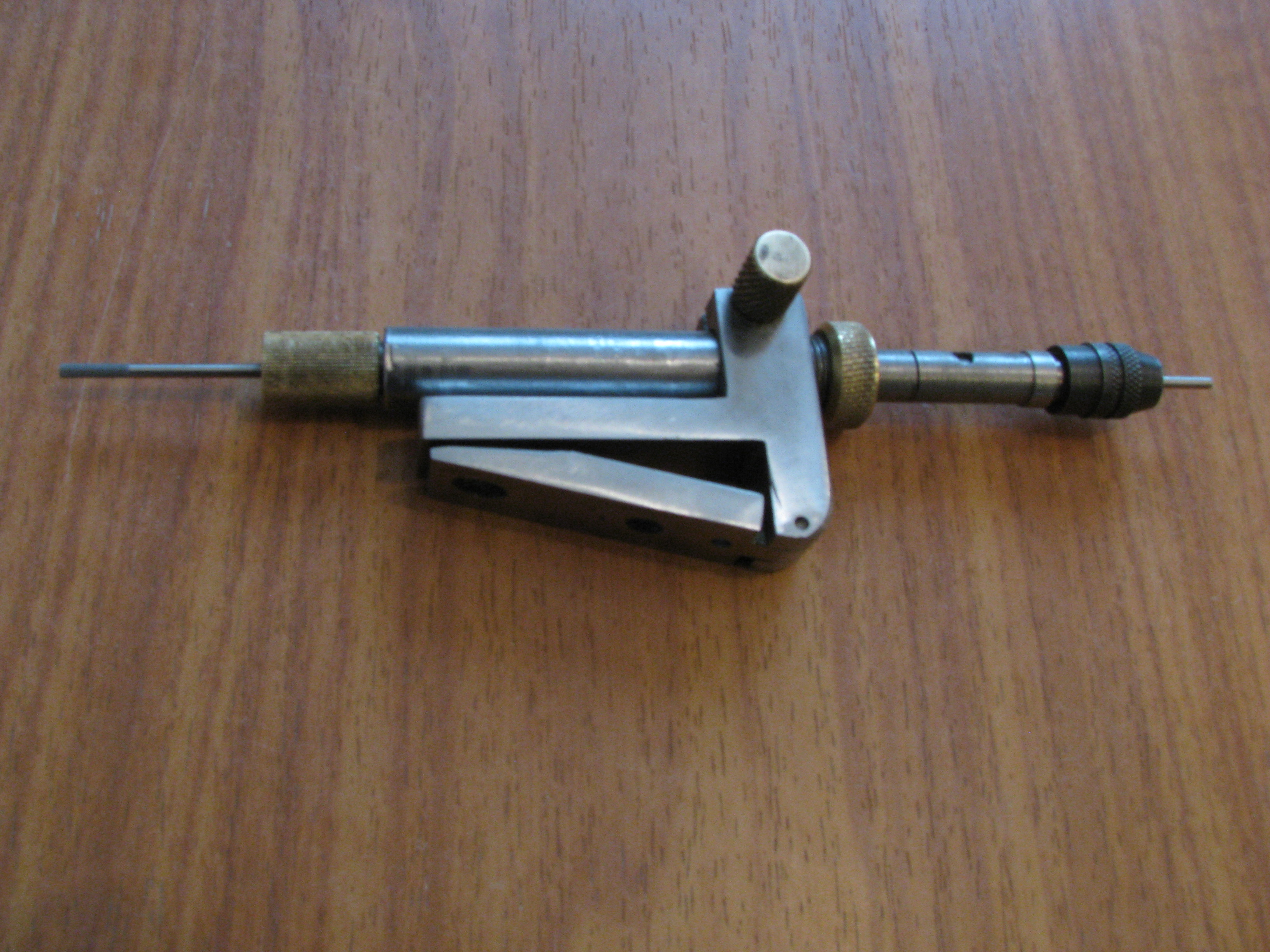

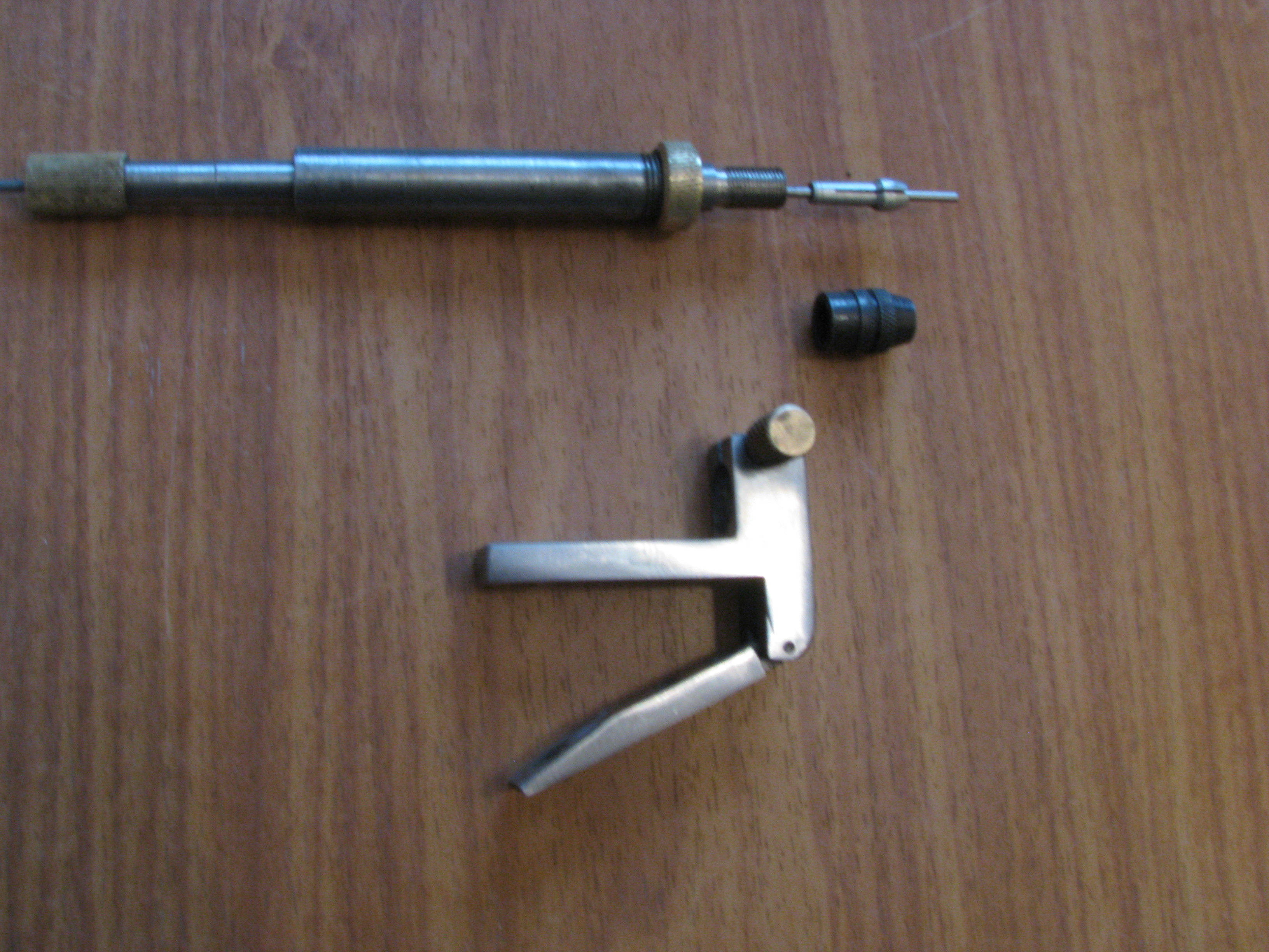

Czas pozwolił na razie na tyle . Brakuje jeszcze śruby z nakrętką do regulacji kąta ostrzenia elektrody a także ograniczenie wysuwu elektrody wtedy kiedy korzystał będę z nakrętki wysuwającej ,
