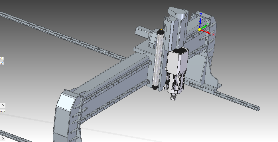

ghostlpa pisze:wydłużenie takiego pasa przy nagłym zwrocie kierunku ruchu
oba są zazębione (z czego jeden przymocowany do podłoża) poza wywinięciem na zębatce napędowej - raczej oś lub zęby nie wytrzymają "przy nagłym zwrocie kierunku ruchu"
a rozciąga się minimalnie zobacz #6

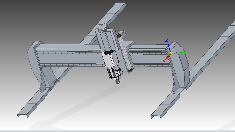

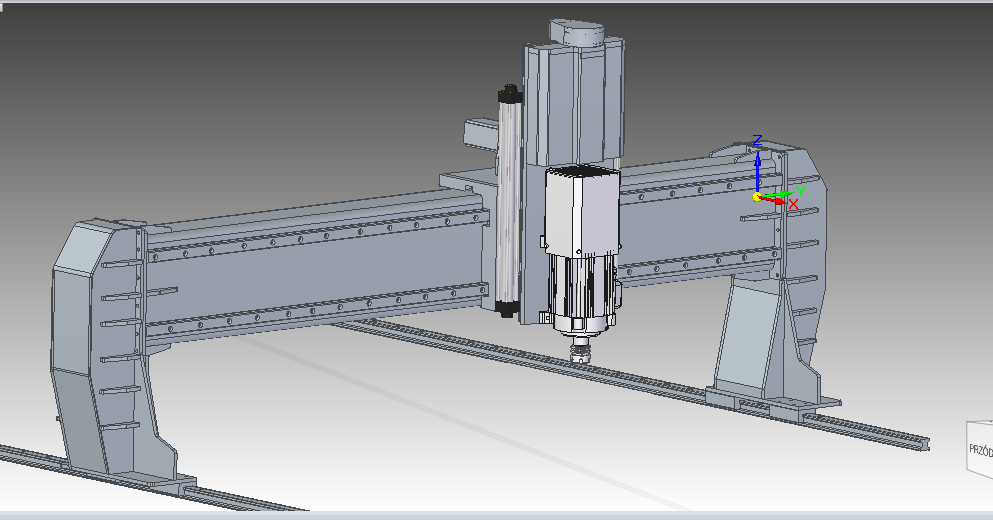

w całości z użebrowaniem i osłonami blaszanymi będzie to coś takiego.

cacy - tylko po co te szczebelki na nogach bramy

W zasadzie to racja. Zrobiłem symulację i te użebrowania nie mają znacznego wpływu na sztywność.
Takie osłonki sobie wymyśliłem zamiast harmonijki. Chronią i pasy i prowadnice.
Będą do wykonania te blachy więc czytający mogą zaproponować coś na PW

ghostlpa pisze:Takie osłonki sobie wymyśliłem
tylko jak one będą się składać przy ruchu +/- Y ?

Składać to raz a dwa żeby jeszcze zgarniały dobrze wiór. Bo te drobne a tych jest od wuja przy obróbce to potrafią wszędzie wleźć. I jeszcze gdyby to była śruba to luz bo dodatkowo zgarnie ale przy pasku wszystko będzie Ci włazić pomiędzy dwa paski pod koło pasowe to nie wiem czy cała ta kombinacja z osłonami to nie będzie taniej kupić śruby kulowe ;)

Wiem że to niezbyt fortunne ustawienie prowadnic i pasków, ale taki model obciążenia wózków wydał mi się sensowny.
Blach będzie więcej niż na projekcie ok 10szt z jednej i z drugiej str. przy jednej nodze. Podczas ruchu wjeżdżają na siebie.
