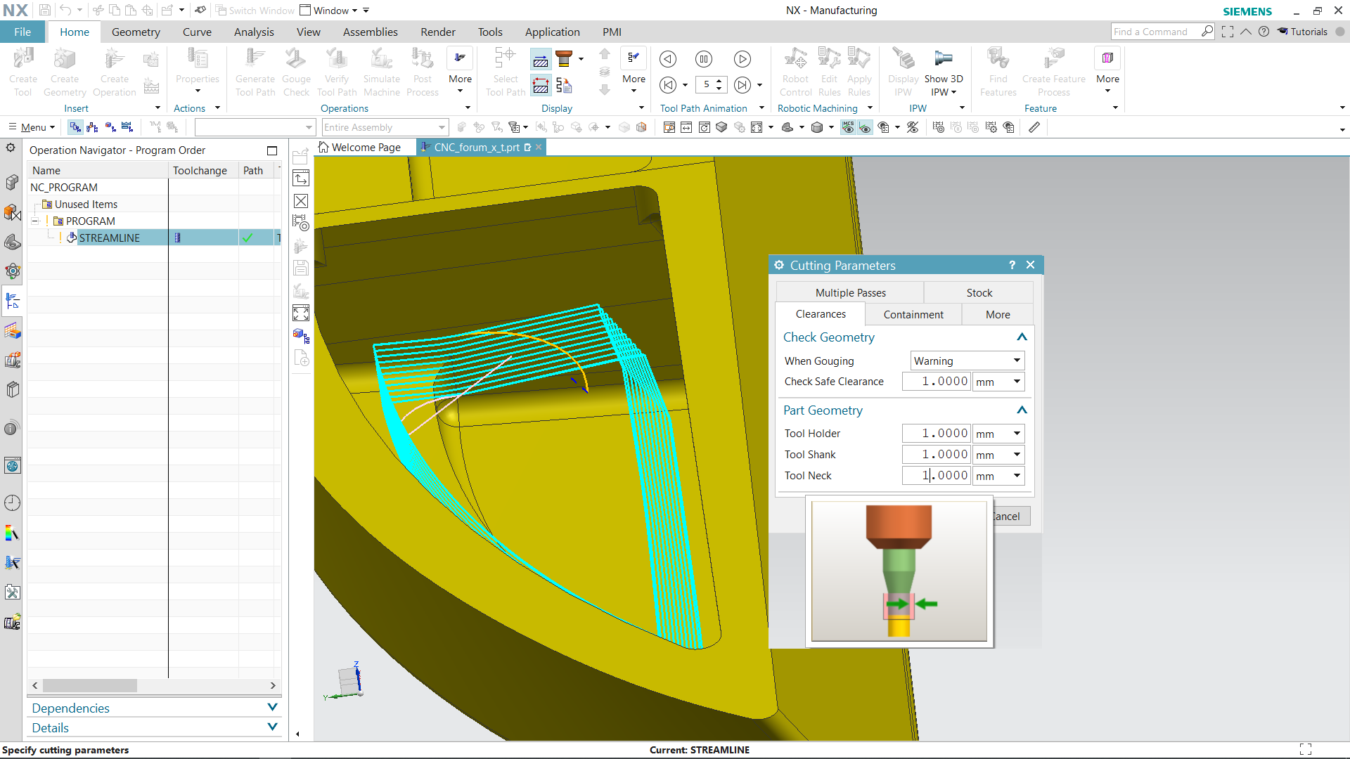

Coś zaczyna wychodzić.
Nie wszędzie na obwodzie tworzy ścieżkę ale to chyb kwestia przygotowania modelu.
Muszę dopracować jeszcze wejścia/wyjścia.
Obrazek Obrazek

Aby "więcej" frez mógł obrobić (w zależności od średnicy grzybka i średnicy trzonka) można:
- posterować wektorem "Away from Line" (zmienić kąt linii)
- zmniejszyć odległości bezpieczne (uwaga na serce operatora...) :
- lub użyć interpolacji wektora w Streamline 5axis..., ale to osobny temat

- na filmie przykład jak możesz sterować osią narzędzia w Streamline 5-axis
https://youtu.be/uvfOWm-V9m0
