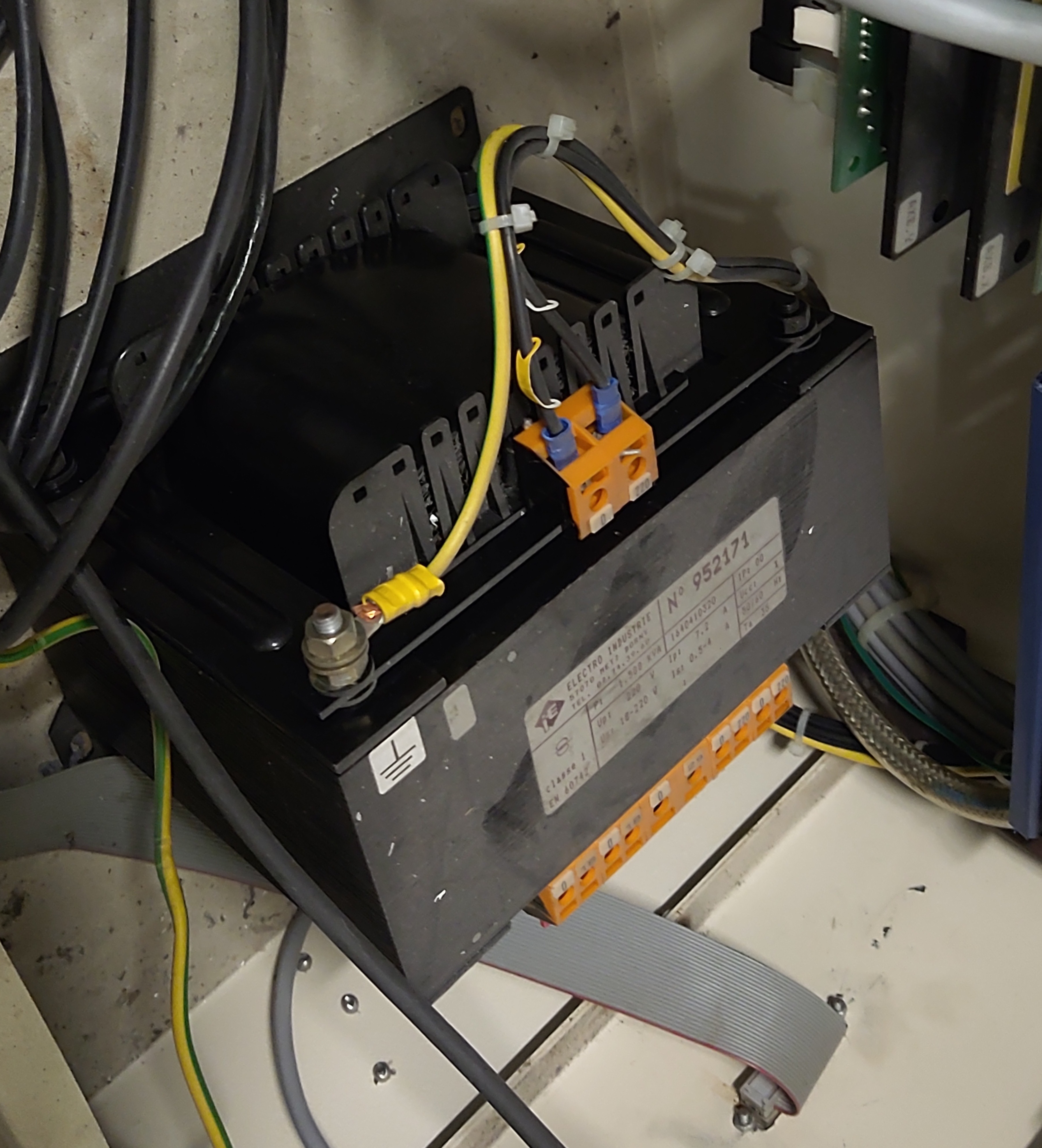

Maksymalna waga narzędzia w realmce 3cx to bodajże 1.5 kg. Magnes we wrzecionie jest zasilany czymś w rodzaju akumulatora i/lub przetwornicy napięcia czy może transformatora, sam nie wiem jak to działa do końca. Do lekkich narzędzi i niskich obrotów to chyba się to sprawdza. Poza tym to francuska maszyna a francuskie lubi być finezyjne... Nie chciałbym widzieć jak wysuwa się np. 3 kilogramowy frez wraz z oprawką przy powiedzmy 6000 obr/min kiedy braknie napięcia. Może o to chodzi ? Nie wiem jak to wygląda w większych maszynach tej marki.
