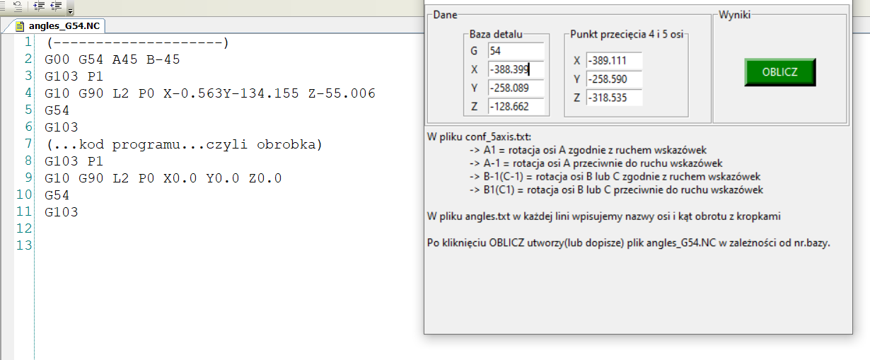

Re: Obliczanie współrzędnych 5 osi
Jeśli ktoś by potrzebował obliczanie 4-5osi bez używania macro i innych opcji na maszynie to proszę o kontakt, potrzeba tylko chwila na chęci przetestowania u siebie na maszynie poprawności.
Jeśli nawet masz macro itp. a masz dobra wolę w przetestowaniu tego rozwiązania też się odezwij .
Coś to Panie wymyślił za ciekawostki?ryby007 pisze: ↑28 sty 2023, 22:09Jeśli ktoś by potrzebował obliczanie 4-5osi bez używania macro i innych opcji na maszynie to proszę o kontakt, potrzeba tylko chwila na chęci przetestowania u siebie na maszynie poprawności.
Pozdro
- Posty: 456
- Rejestracja: 04 cze 2007, 18:49
- Lokalizacja: Mogilno
- Kontakt:
Nic takiego, tylko napisałem programik który oblicza nowe współrzędne po obrocie detalu i generuje kod dla haas.
W osobnym pliku tekstowym wypisujemy kąty obrotu i na podstawie tego jest odczytywane i obliczane itp.
Obliczenia na bazie macro od JaNeK powyżej itp.
Testowane u mnie TR210, i działa
