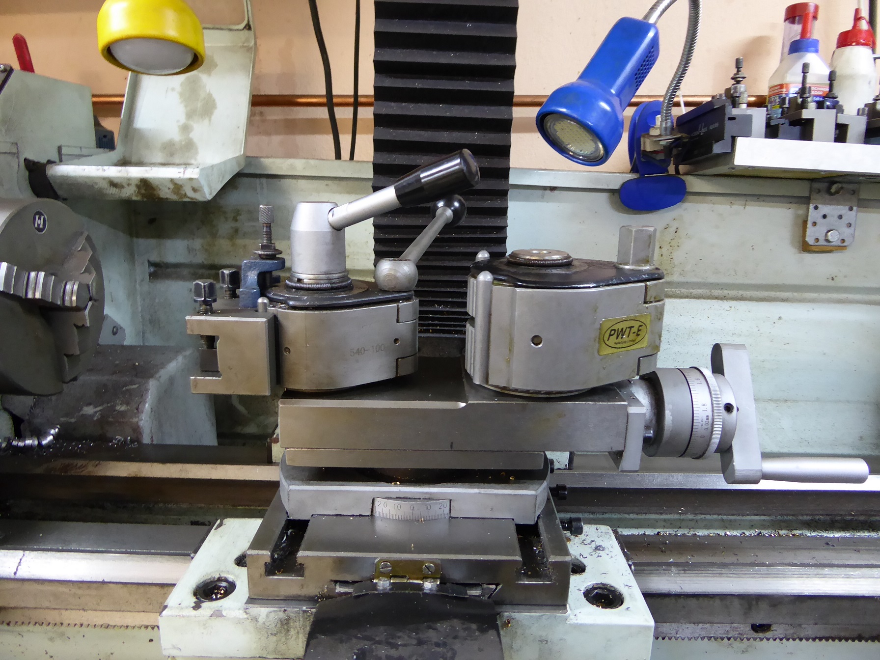

Post napisał: RomanJ4 » 08 paź 2023, 00:15
marviz pisze:Bardziej pytałem czy to producent czy "pół-producent" który niektóre rzeczy robi swoje ale uzupełnia swoją ofertę o ściągane produkty z chin i nakleja swoje logo.
Oryginalne szwajcarskie http://www.lathes.co.uk/multifix/ - Wiesz ile kosztuje.
Jeśli miałoby być made niemieckie, to na licencji, bo Unia, i też nie tanie...
A popatrz na produkty, np
https://www.paulimot.de/maschinen/drehm ... ltgetriebe,
https://www.paulimot.de/maschinen/fraesmaschinen,
https://www.paulimot.de/maschinen/maschinenzubehoer,
czy do czegoś nie podobne?
I owszem, do azjatyckiej produkcji. Podobnie będzie z imakami, ale niekoniecznie wszystko co z Dalekiego Wschodu musi być od razu badziewne, w końcu cały świat na ich komponentach bazuje/bazował w różnych poważnych dziedzinach(co udowodnił kryzys cowidowy).
W każdym razie, kostki pasowały i narzekać na nie nie mogę,
choć tak na prawdę, mimo, że nie ma na imaku "Made in CPR", to nie ma pewności czy ten mój i większość innych na rynku, też stamtąd faktycznie nie pochodzi.. :wink:
Obecnie w 1000-czce mam niemiecki PWT-E (25-100),
https://pewetools.de/pl/shop/kategoria- ... -a-aj3080/
który deklaruje:
Konstruktive Eigenschaften und Besonderheiten unserer Schnellwechselsysteme, die unsere Produkte vom restlichen Markt unterscheiden.
Wenn man sich den Markt dieser Schnellwechselsysteme anschaut, stellt man sehr schnell fest, dass es seit der Patentanmeldung 1943 durch den Schweizer J.F.Minder keine wesentlichen Innovationen gab. Viele bauen vieles nach, aber neue bzw. verbesserte Produkte sieht man nicht wirklich. Man könnte fast glauben, dass der Markt und die Nutzer denken, dass bereits der höchste Stand der Perfektion erreicht wurde. Wir denken nicht so! Und deshalb haben wir sehr viele Ideen bereits umgesetzt. Unsere Produkte werden permanent weiterentwickelt und wir lassen Veränderungen immer sofort in die laufende Produktion einfließen. Mag sein, dass vielleicht die eine oder andere unserer Ideen bereits kopiert wird, aber die Gesamtheit ist einzigartig. Alle konstruktiven Veränderungen bzw. Unterschiede zu manch anderen Herstellern und Händler, sind letztendlich zum Vorteil des Käufers und
erhöhen damit ganz erheblich den Wert dessen, was man für sein Geld bekommt. Die Entscheidung für das richtige System ist schon deshalb so wichtig, da es bei guter Pflege eine Anschaffung gleich für ein paar Generationen sein kann. Billig und noch billiger (bedeutet doch eigentlich schlecht und noch schlechter), das ist keine Kunst, das kann jeder! Mit 9 Systemgrößen und derzeit 101 Haltervarianten haben wir (Stand Juli 2018) das insgesamtgrößte Angebot, fast doppelt so groß, als alle restlichen Hersteller weltweit zusammengefasst. Also entscheiden Sie nicht voreilig nur nach dem Preis, er ist zwar nicht ganz unwichtig, aber nur danach zu entscheiden ist schlichtweg falsch. Unsere Videos zeigen sehr eindrucksvoll, was für Problematiken es gibt. Die Liste der Besonderheiten ist mittlerweile ziemlich lang:
https://pewetools.de/pl/unser-schnellwechselsystem/
Ale czy to prawda.... się nie dowiesz.. :P
