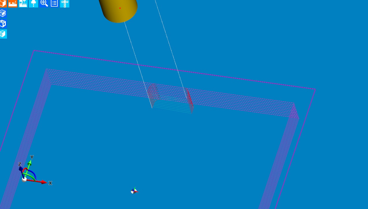

1. wycinanie po spirali wybrań/obróbka na gotowo z nakładaniem się ścieżek narzędzia
Chodziło mi bardziej o takie coś jak na załączniku. Niemniej jednak dziękuję za pomoc.
Co do wycinania i jego negatywnych skutków - wystarczy frez z erem i można zaoszczędzic sporo materiału jeśli wycinane okno jest duże.
Jeśli chodzi o pkt.6 (otwory) - właśnie w ten sposób robię w Edgecam na co dzień. Wysyłam współrzędne a resztę ogarnia operator wedle uznania.
Jeszcze raz dzięki Panowie

No tutaj wg mnie słowo klucz to "wycinanie". Trochę mnie to zmyliło. Na zdjęciu u kolegi wygląda na to że pierwszy wjazd jest pionowo w materiał (choć i tak się robi). U mnie narzędzie cały czas leci sobie po spirali do spodu.

Wszystko okej. To ja niejasno sie wyrazilem. Wycinanie po spirali dokladnie tak jak mowisz. To co wrzucilem jako ostatnie to jest to nakladanie sie sciezek przy obrobce np na gotowo samych scianek juz po wycieciu. Troche zamieszalem.
