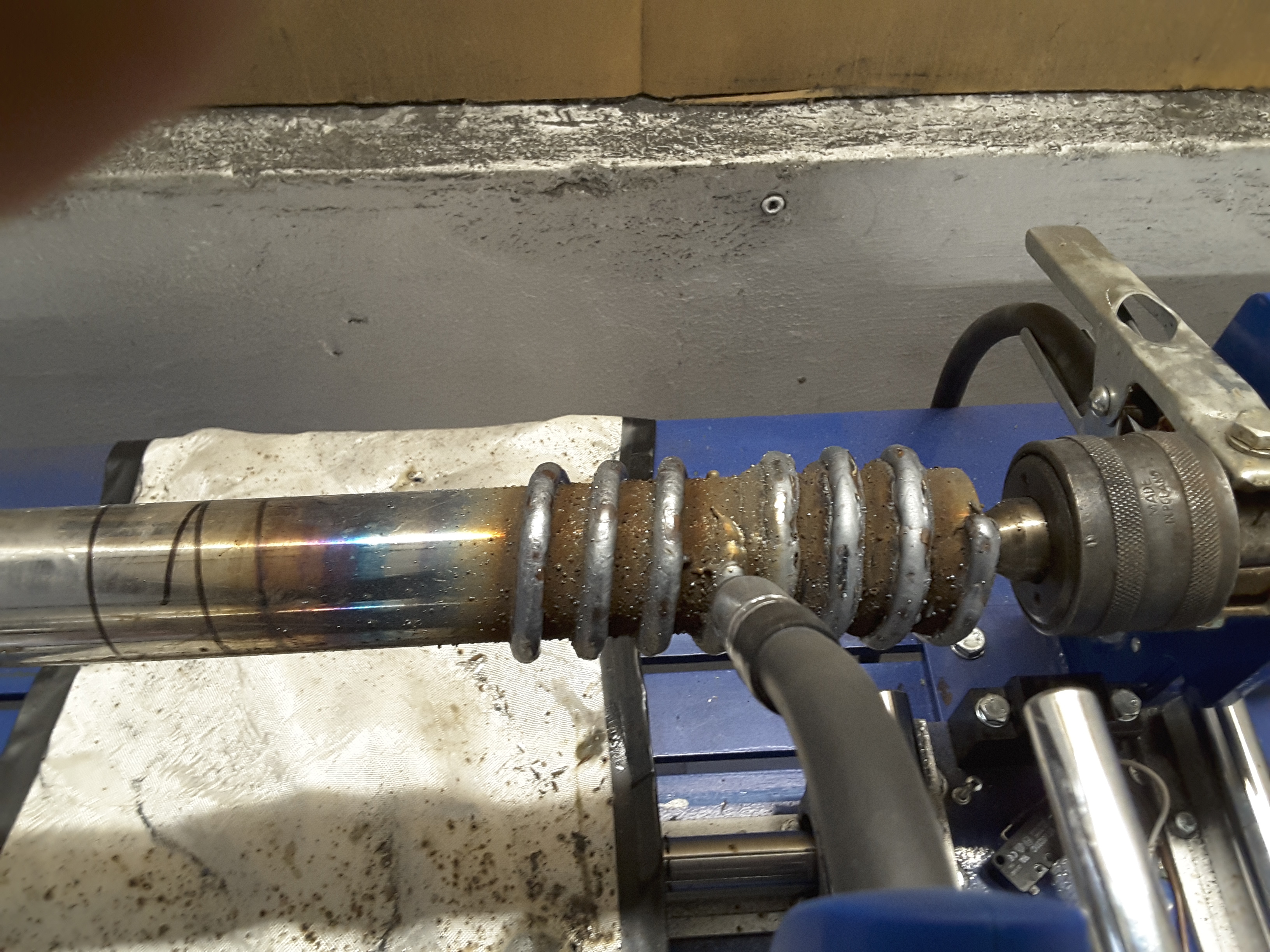

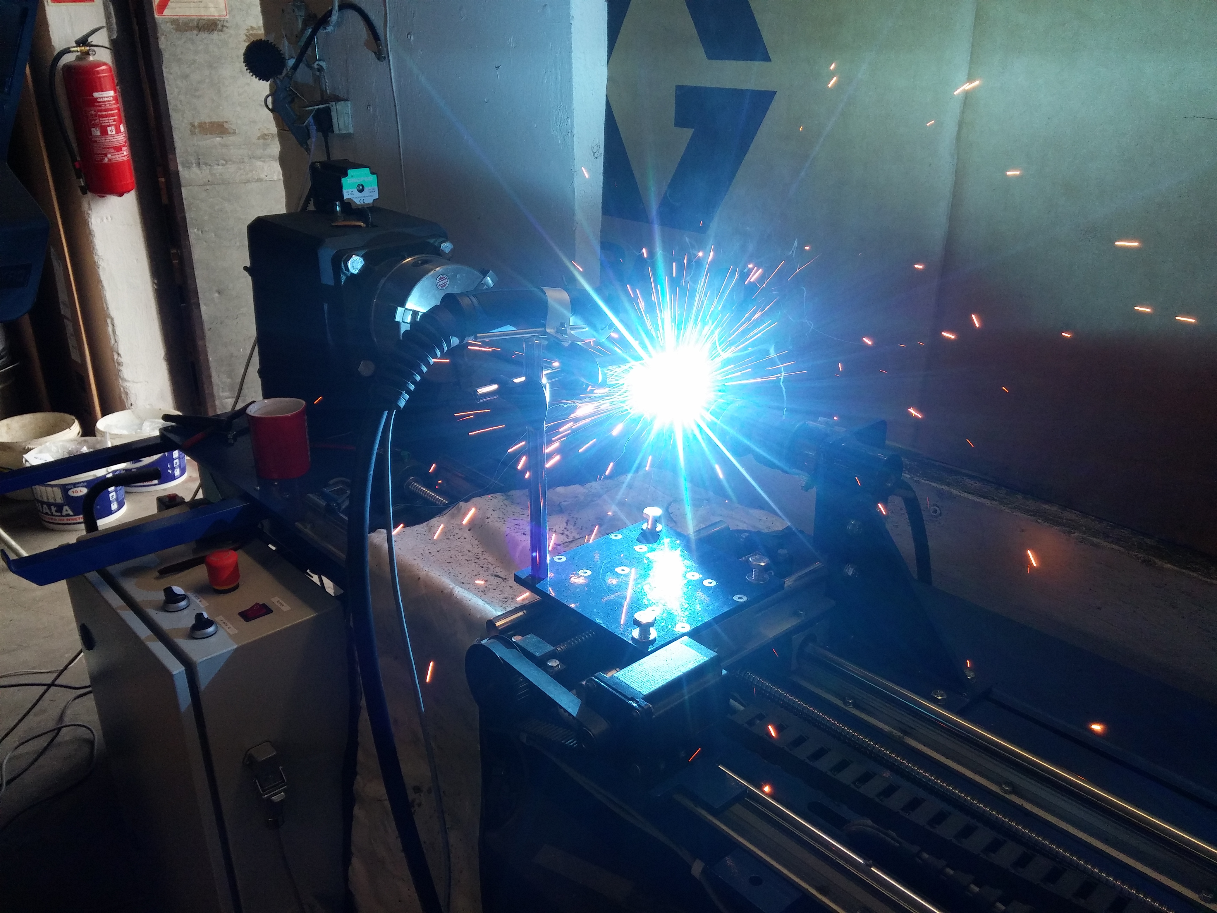

Będą 3 silniki
1 obracający A, 2 oś Z ,3 oś x.
Maszyna będzie "drukować" wstęgę o różnym skoku na jednym wałku, co więcej , będzie także drukować wstęgę przerywaną, takę zwój przeciwstawny - (lewy).
N koniec po tym wszystkim ma przejechać szlifierka aby wyprowadzić wymiar i odpowiedni kształt . Druty CastoMag 45554S dia.1,6 oraz 390NDO Castolin.
długość elementu 1200mm spawaerka WF synergia 320A
Na razie jestem na etapie stołu oraz osiowania suportu wraz z osią obrotową A -
Na początku miały być silniki DC i regulatory obrotów, le to urągało mojej inteligencji więc postanowiłem pobawić się droższymi zabawkami
Napawarka II

Rodzaj drutu, srednica i gatunek tak samo jak rodzaj spawarki nie maja zadnego znaczenia. Aczkolwiek druty wybrales najlepsze na rynku.
Jesli chodzi o podejscie to niekoniecznie podejscie typu silniki DC, proste kontrolery jest rozwiazaniem zlym. Napewno bedzie latwiej wykonac dzialajacy prototyp na silniku DC chociarzby z mechanizmu opuszczania szyb samochodowych ( 12 V ), z zasilaniem ATX, i kontrolowane jednym z wielu dostepnych na rynku kontrolerow DC 12V ( polecam SYREN 10 ).
Napewno bedzie to dzialac.
Mozesz silniki krokowe, arduino, g-code.
Albo PLC
Przedewszystkim na twoim miejscu zapoznalbym sie na Twoim miejscu jaki jest technologiczny zakres predkosci liniowej spawania/napawania dla tej technologi w tej srednicy drutu. Znajdziesz to na WPS dla drutow o tej srednicy ( jeden to drut lity a drugi bodajze proszkowy ). I dobierz sobie odpowiednio silniki i przelozenia zeby miec mozliwosc pokrycia ( ze sporym zapasem ) tego zakresu. Jak juz wcelujesz sie w najlepszy zakres predkosci to uwierz mi ze zajmie ci pare tygodni zanim osiagniesz idealne napoiny. Wtedy bym dopiero dodawal wyswietlacze i tp itd.
Temat wyglada na prace na studiach i powiem ci ze jakkolwiek nowoczesnie by twoja maszyna nie wygladala jesli nie uzyskasz idealnej technologicznie napoiny to nic nie bedzie warta.

Bardzo ciekawy jestem jak wyglada makro tej napoiny.
Czy bedziesz robil testy na zcieralnosc bo zakladam ze sedno twoich badan to uzyskanie napoiny o specyficznych wlasciwosciach.
Gdybym to ja byl klientem i "kupowalbym" te technologie od Ciebie to zazyczylbym sobie zeby ta napoina zostala sprawdzona MPI, PT i byc moze US zeby wyeliminowac mozliwosc mikropekniec. Ale to ja ...
A swoja droga czy wiesz jak przy uzyciu AutoCada oraz zdjecia przekroju Macro obliczyc ( empirycznie ) sklad napoiny, doskonale cwiczenie w przypadku napawania metalu innego gatunku stopem.
