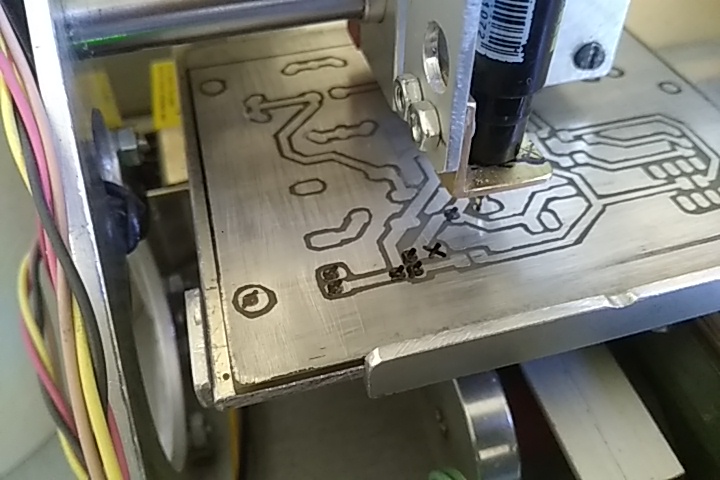

Eagle'a mam tylko free wersję, ale mogę zrobić same pady. Z eagle'owego cama generuję plik HPGL, który później zamieniam na plt, a ten na g-kog ( All To Gkod Conwerter - coś taka nazwa, program free ).
I jak powyżej - tylko dozownik i jazda .
Na fotce rysowanie punków wierceń:
Z malowaniem padów nie mam.
Zasada będzie taka sama.

Hey
To już jest konkret, tomcat65 możesz przybliżyć procedurę konwersji od HPGL do G-code?
Silnik ma zgrabny 400 kroków na obrót, wystarczy mała śruba i już można pastę wyciskać
Co do wcześniej wspominanych szablonów to o jaką chodzi grubość? mam laser mogę wypróbować
jeśli da się na jakimś ciemnym tworzywie bo jasne słabo mi łapie
