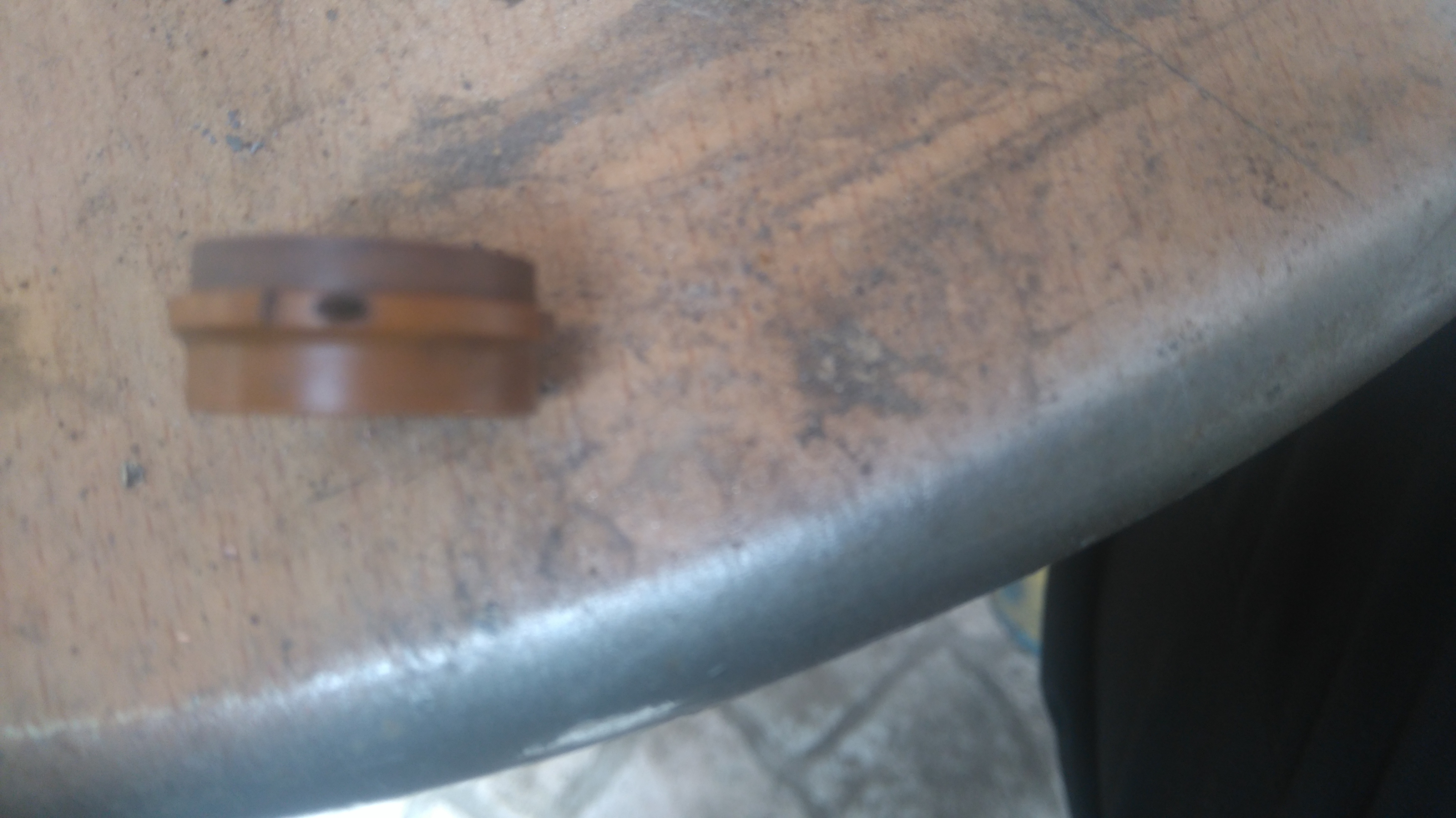

dziury troche pod wiekszym kątem mają być niz orginal ale w miejscach orginalu , dzis jeszcze jedno sprubowalem jak dysza dostanie wkacu strzala i dziura jest malo znieksztalcona to mozna ją na tokarce przewiercic i zgradować i tez bez ukosu pali a i wykorzystujemy ją do kąca, sprzydala by sie pelna wersja macha ,,
