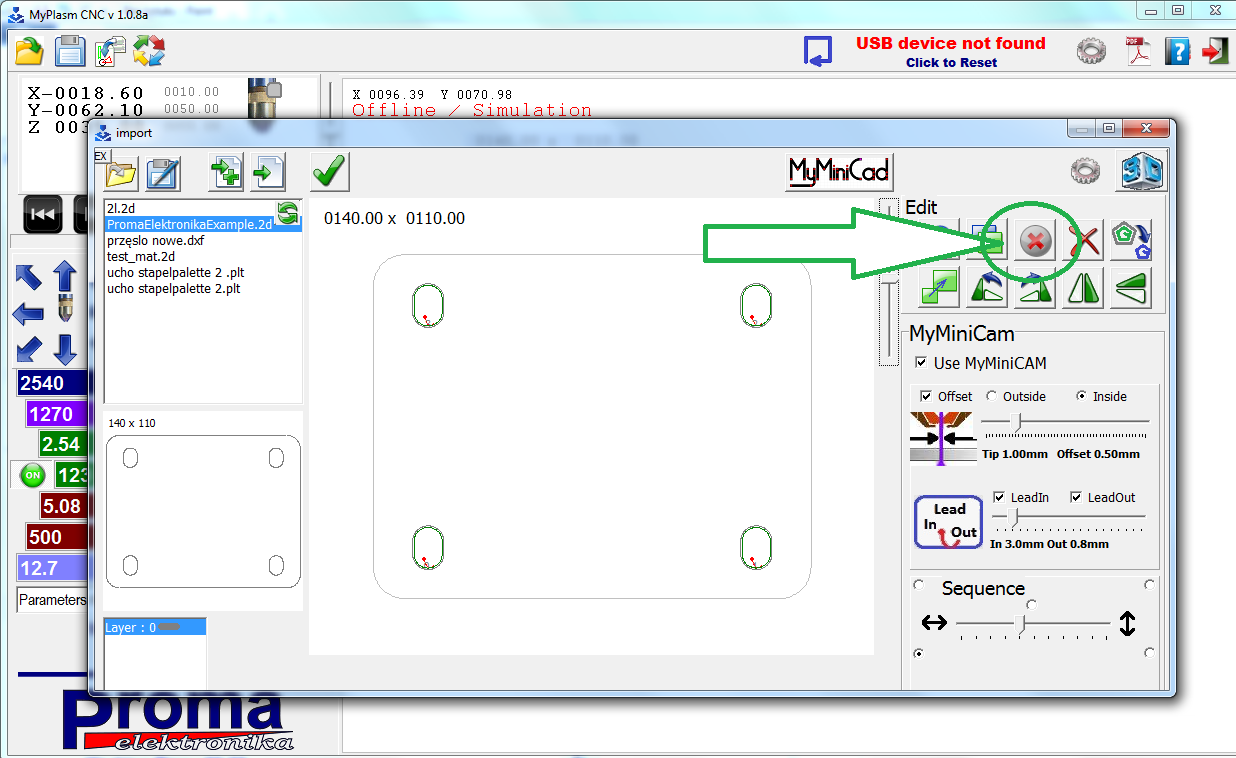

Skąd brać wartości napieć w polu WYSOKOŚĆ CIĘCIA THC, jakie ustawienia powinny być w polu DZIELNIK NAPIĘCIA I KALIBRACJA NAPIĘCIA? Ustawiałem dla 45A warości od 80V do 130 i cięcie koczyło się na ok. 10mm co skutkowało kiepską jakością krawędzi na kocu cięcia.

jeśli producent przecinarki nie podał parametrów to najlepszym sposobem jest cięcie na dobrej wysokości z wyłączonym thc i odczytanie napięcia aktualnego.
co do ustawień dzielnika to powinno być ustawione na takie jak w przecinarce, lub 1:1 bez dzielnika.
kalibracja służy do dopasowania ewentualnego niedopasowania impedancji dzielnika. (można zmierzyć rzeczywiste napięcie multimetrem)

Dzięki za odpowiedz, Jest jakaś mozliwość precyzyjnego rozłożenia detali na blasze, np. chcę aby detale cięte byłu oddaleone od siebie co 15mm a nie przypadkowo (tzn mostek miał 15mm)?
(piszę pytania na forum, bo może komuś się to przyda i nie trzeba będzie kazdemu z osobna tłumaczyć. Program jest naprawde przyjemny w obsłudze).
Na precyzyjne rozmieszczenie jest metoda, narysowac wszystko w CAD lub MyMiniCAD i ok, tylko ze jezeli chcemy zmienic ścieżki palenia to musimy zmieniac dla wszystkich. Poza tym jak wrzucam coś z DXF to mi jakies kosmiczny obszar wyskakuje i w maszynie wyskakuje błąd że pole poza zakresem. Ale to u mnie jakieś pewnie ustawienia, moze jakoś sobie z tym poradze :)

Post napisał: prokopcio » 21 wrz 2020, 08:58
Te odsunięcia zrobię. Najlepiej powielać ścieżki dopiero po przetworzeniu ( ctrl+Q lub ostatni górny przycisk )
co do skali dxf to pewnie wystarczy w opcjach importu zaznaczyć żeby importował domyślnie w mm ( różne programy różnie mają )

W programie przydała by się jeszcze funkcja wyłaczania wybranych lini z cięcia. Ułatwiło by to bazowanie ciętych kształtów w stosunku do zera. Przykładowo rysujemy otwór i w dolnym lewym rogu dwie linie oddalone od otworu 100 na X i 100 na Y, linie bed si znajdować w punkcie 0,0 a otwór oddalony od zera o te wartości :)

Post napisał: prokopcio » 04 paź 2020, 09:43
Instrukcja obsługi się kłania ;).

Post napisał: r955 » 04 paź 2020, 11:31
Przepraszam, gapa ze mnie. Pominąłem bo myślałem, że działa tak samo jak na klawiaturze, nie ma nic na skróty :)
