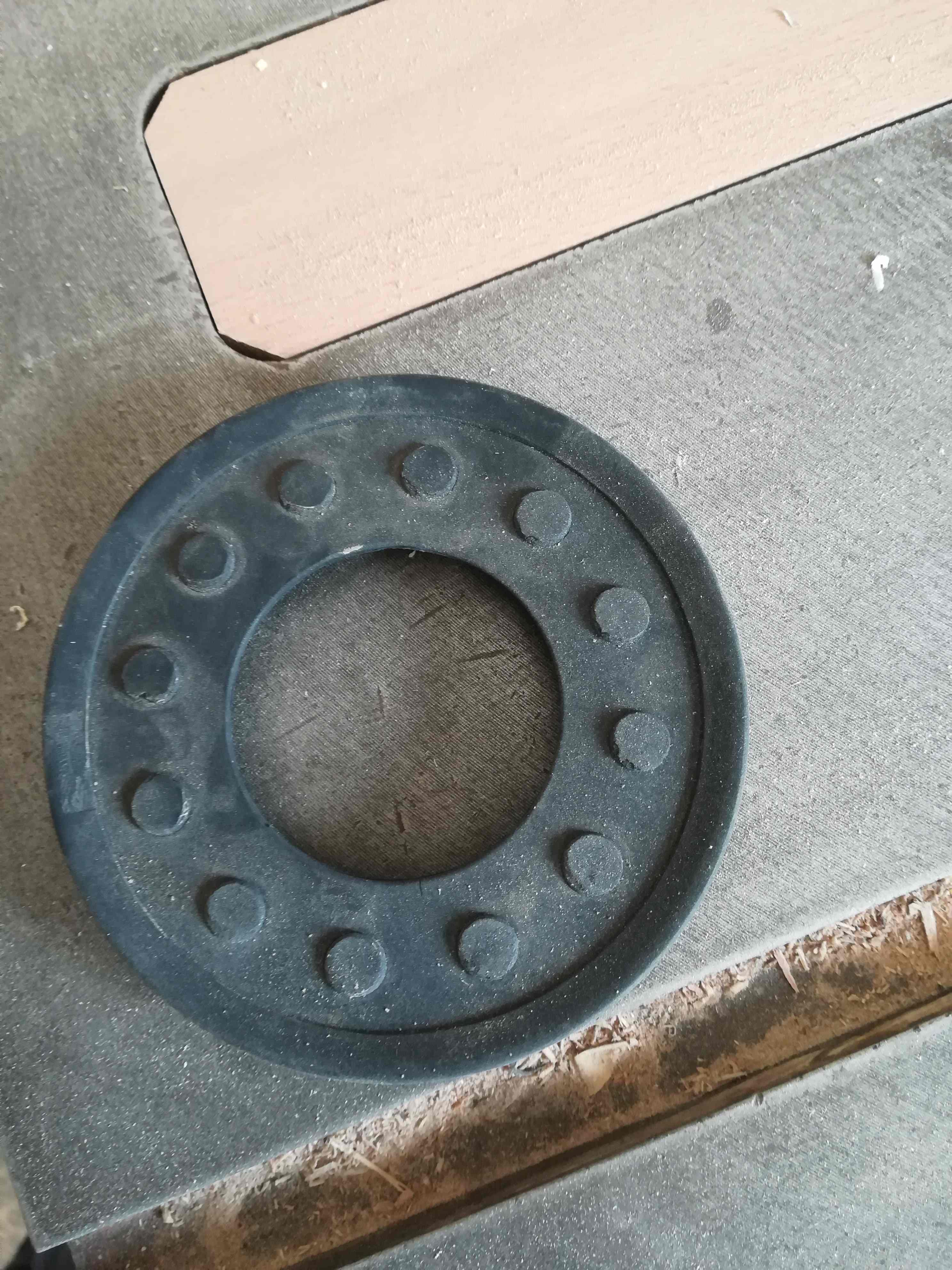

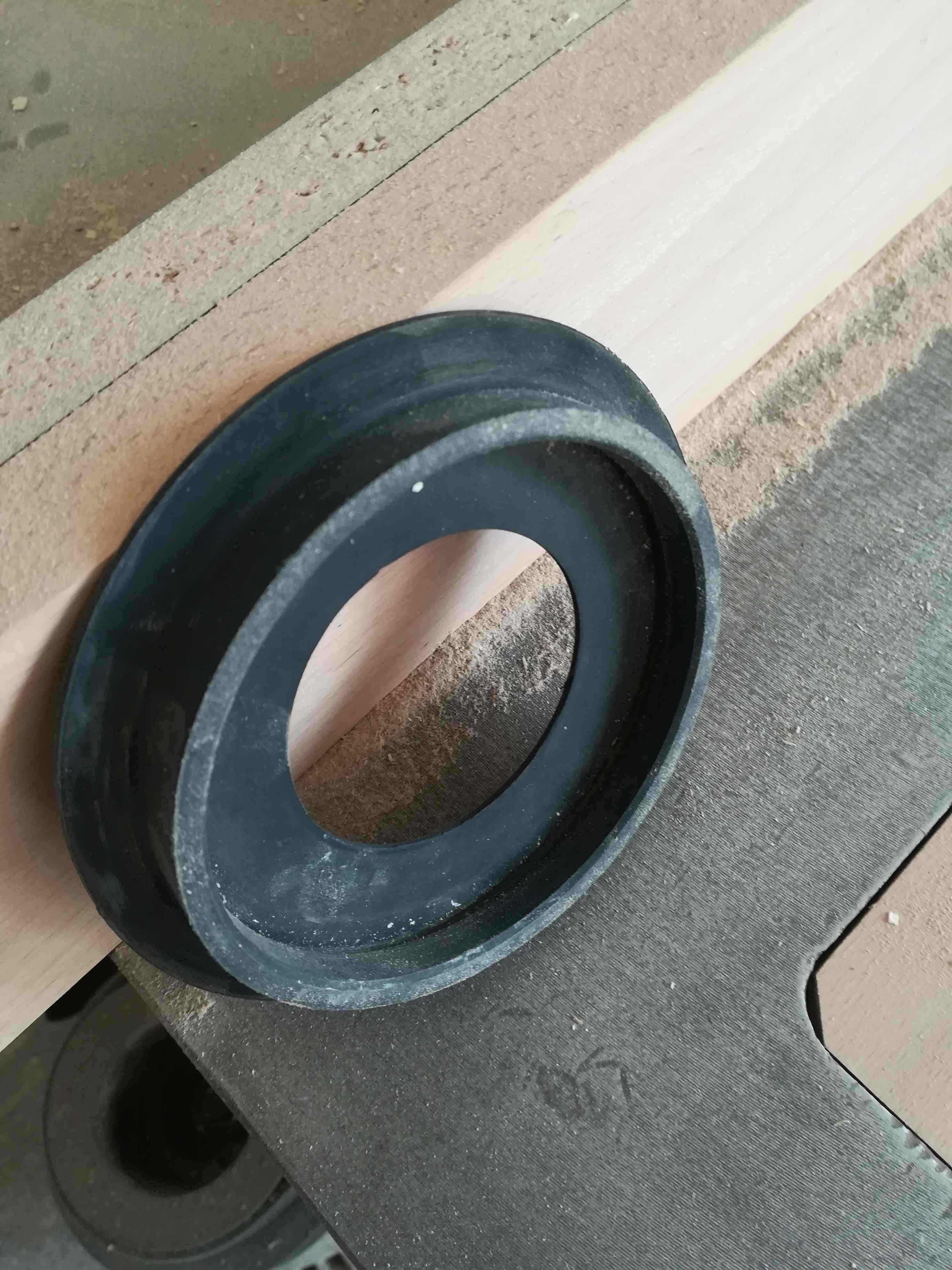

Post napisał: metrix » 21 mar 2019, 12:41
Znalazłem kilka wskazówek dla TRIA 4000_6000_6500. Nie możesz mi powiedzieć, skąd wziąć takie gumowe przyssawki? Dziękuję. Obrazek Obrazek

Post napisał: jarosław pawlik » 21 mar 2019, 13:41
Produkują tu u nas w Toruniu.

Post napisał: metrix » 21 mar 2019, 14:12
Czy możesz dać mi kontakt, gdzie mogę je zamówić?

Post napisał: jarosław pawlik » 21 mar 2019, 14:22
W necie wpisz Grawer w Toruniu. Tam zamówisz.

Post napisał: Morbi13 » 26 mar 2019, 11:05
Napisz na priv mam takie gumki . Pozdrawiam

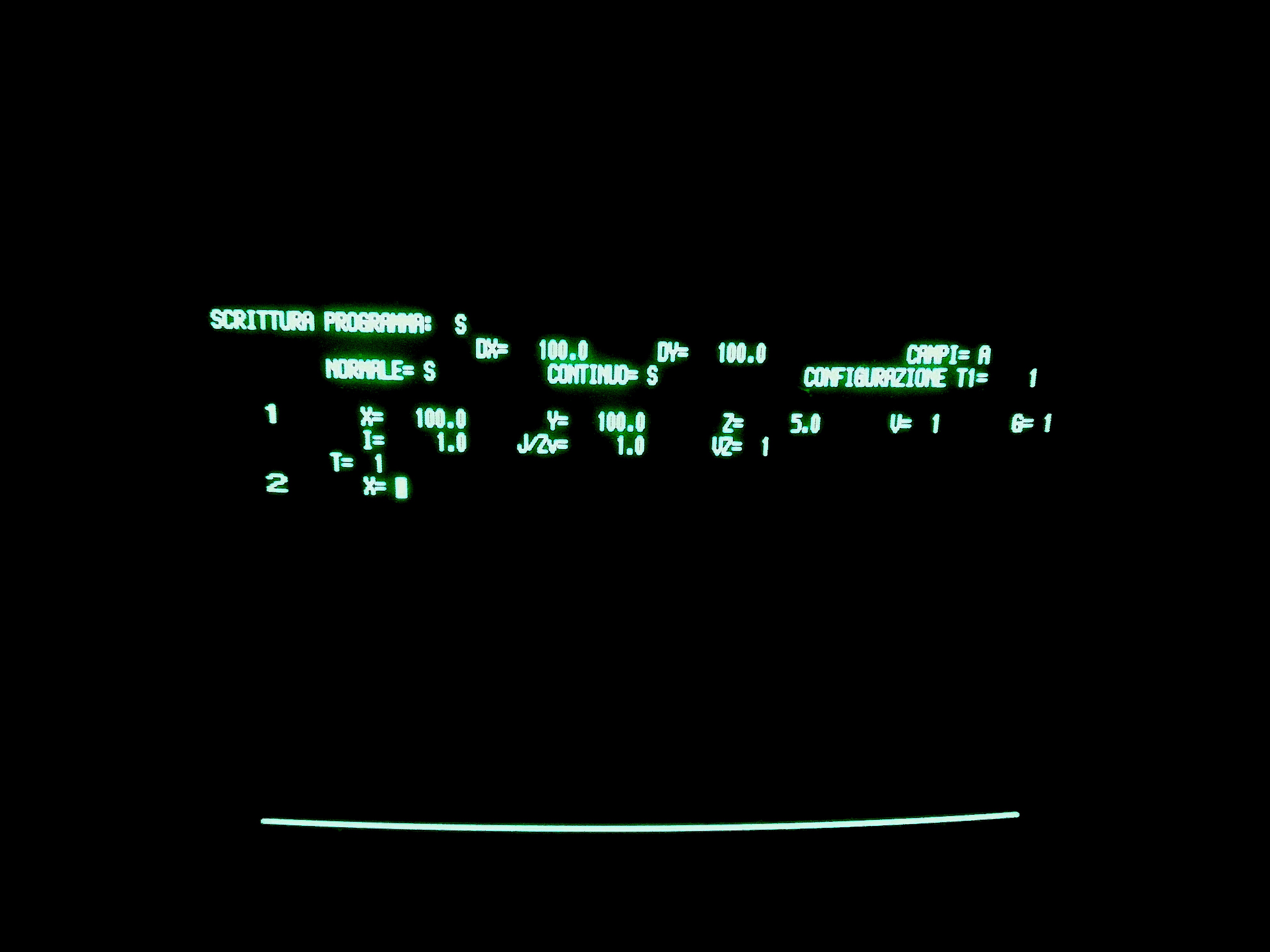

Post napisał: metrix » 28 mar 2019, 20:06
Rozumiem, dziękuję. Czy jest jakieś oprogramowanie, które ułatwiłoby programowanie?
Dodane 2 minuty 33 sekundy:
Do czego służy RS232 z tyłu maszyny? Dziękuję.

Post napisał: metrix » 29 mar 2019, 13:25
Możesz mi doradzić, co oznaczają polecenia "NORMALE, CAMPI, CONTINUO, CONFIGURAZIONE T1, V, G, I, J/Zv, VZ
dziękuję

Post napisał: jarosław pawlik » 02 kwie 2019, 21:56
RS 232 służy do komunikacji z komputerem zewnętrznym, ale jakie jest oprogramowanie do komunikacji i obsługi tak starej maszyny - nie wiem. Tak samo jeśli chodzi o programowanie U-15, to mało się orientuje i nie pomogę. Pozdrawiam
