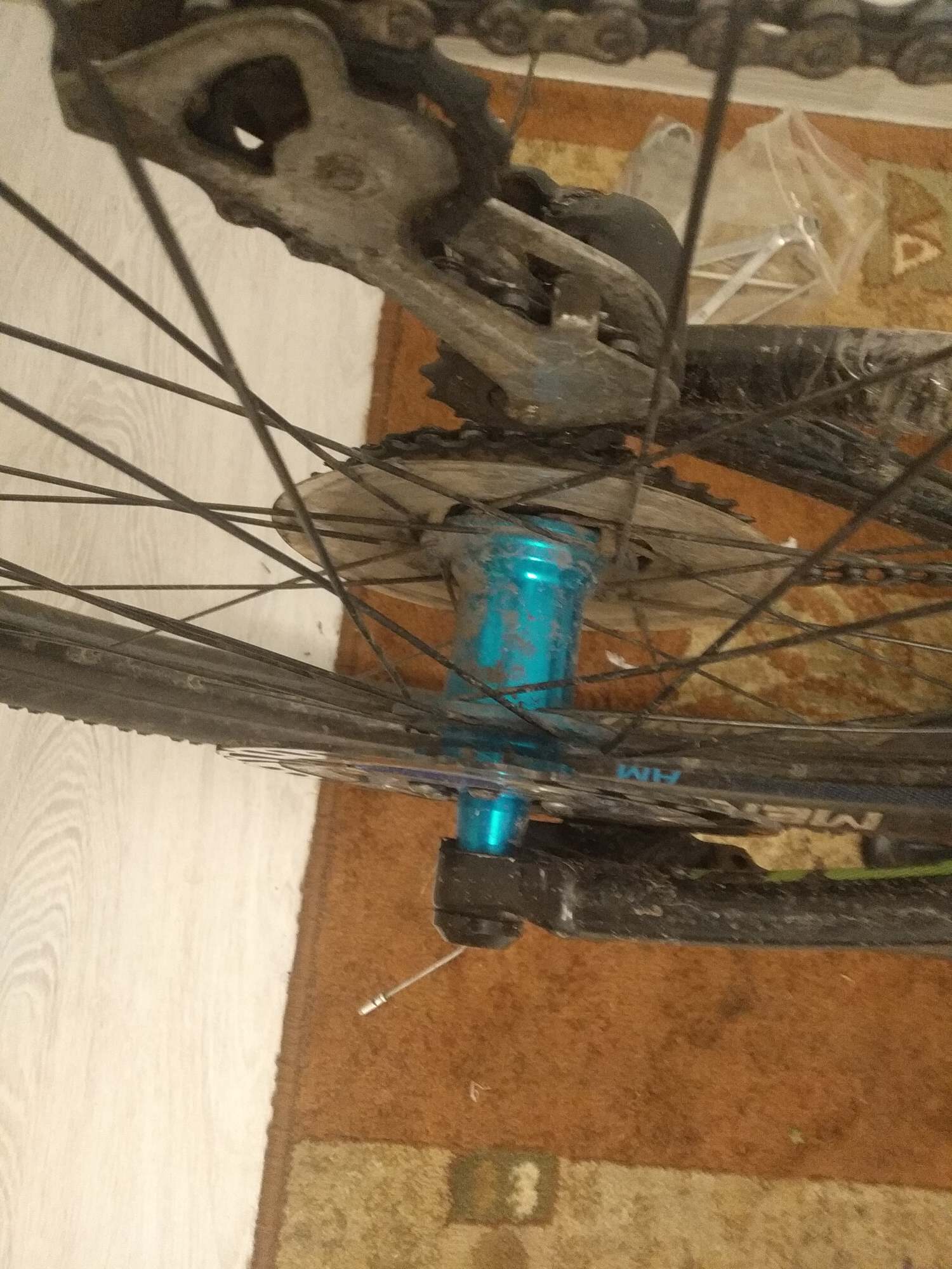

¥ τGdzie tu zamontować zębatkę?
To by z silnikiem i 2 litrami paliwa ważyło 20kilo a motorowe waży ze 100 czyli ciężki kloc.
Klocki na całej oponie (nie widziałeś klockowej opony jak np w motorze enduro jest?)
Na zdjęciu jest koło 29x2.2 ale będę mieć 27.5x2.8/3.0 na klockowej oponie.

Zamiast tarczy hamulcowej z tyłu zamontuj zębatkę. Hamulec z tyłu dorobić V-breake. Z tyłu i tak nie trzeba mocnego hamulca. Silnik z piły ma na pewno sprzęgło odśrodkowe, które na niskich obrotach odłącza silnik od reszty układu. Dzięki temu będziesz mógł swobodnie pedałować na wyłączonym silniku lub pracującym na biegu jałowym.

A te 6 śrub co trzyma tarczę, utrzymało by zębatkę czy by ich zmieliło?
A na większych obrotach będę mógł pedałować?
I silnik będzie miał tylko jedno przełożenie czyli albo będzie wolno jechać i mocno ciągnać albo szybko jechać i słabo ciągnąć.

Pedałować oczywiście będziesz mógł. Mocowanie zębatki na śrubach tarczy powinno dać radę. W sieci są filmiki jak ludzie robią konwersje elektryczne napędzane w ten sposób.
