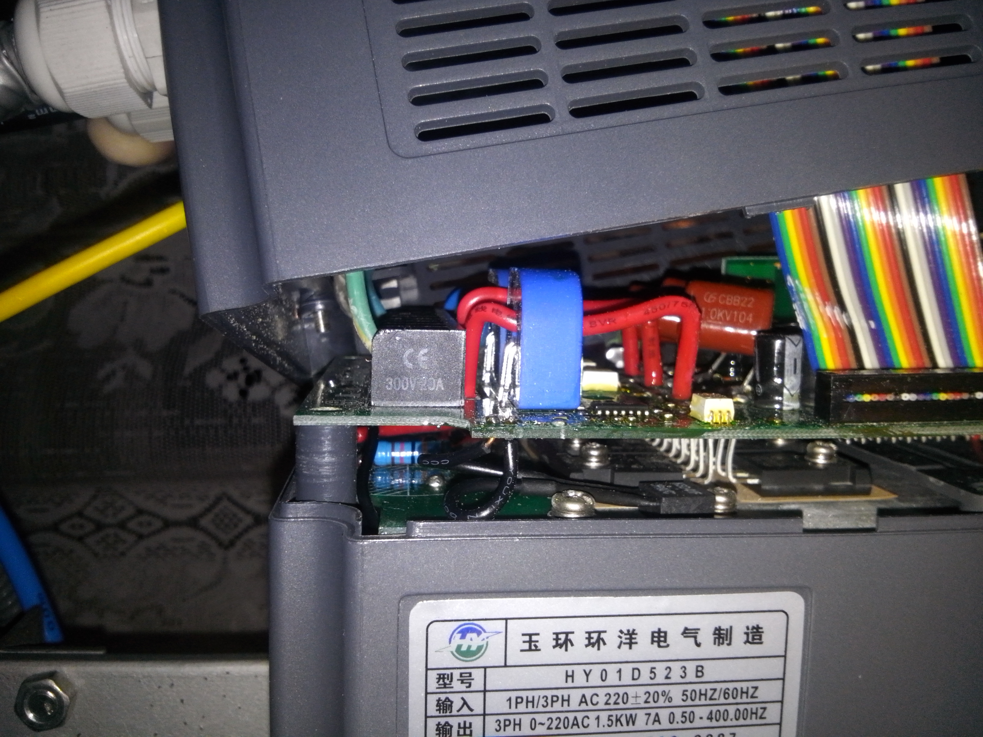

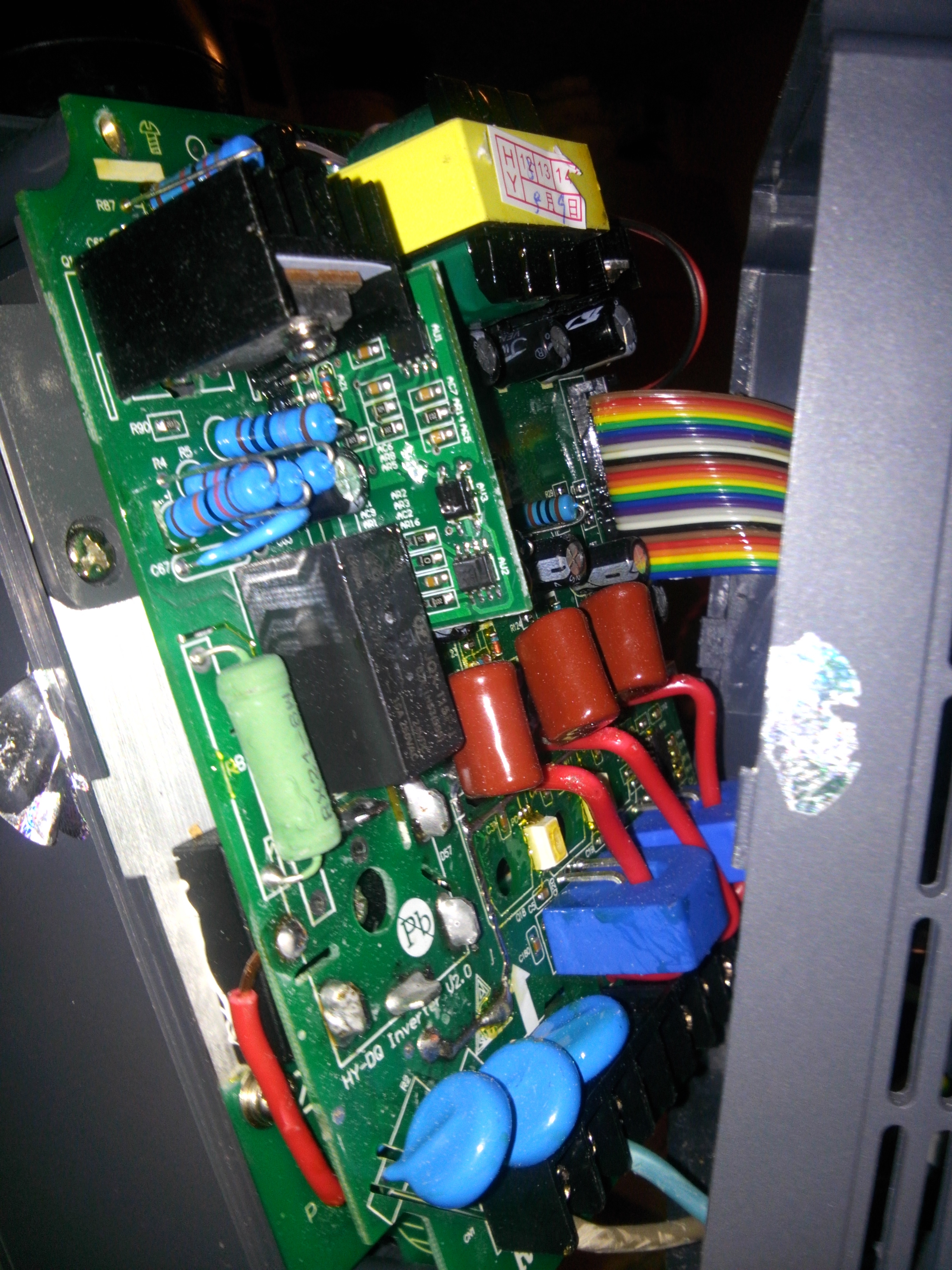

Tak jak obiecałem rozkręciłem dzisiaj falownik i potwierdziły się moje przypuszczenia. Te dwie śruby po bokach to tylko skręcona obudowa. Śruby wkręcają się w metalowe tulejki osadzone w plastikowych czopach - tyle. Zacisk 9 posiada jakąś ścieżkę, czarną zworką przechodzi na stronę radiatora. Na zdjęciach tego nie złapałem ponieważ musiałbym rozklejać wtyczki łapane termoglutem.

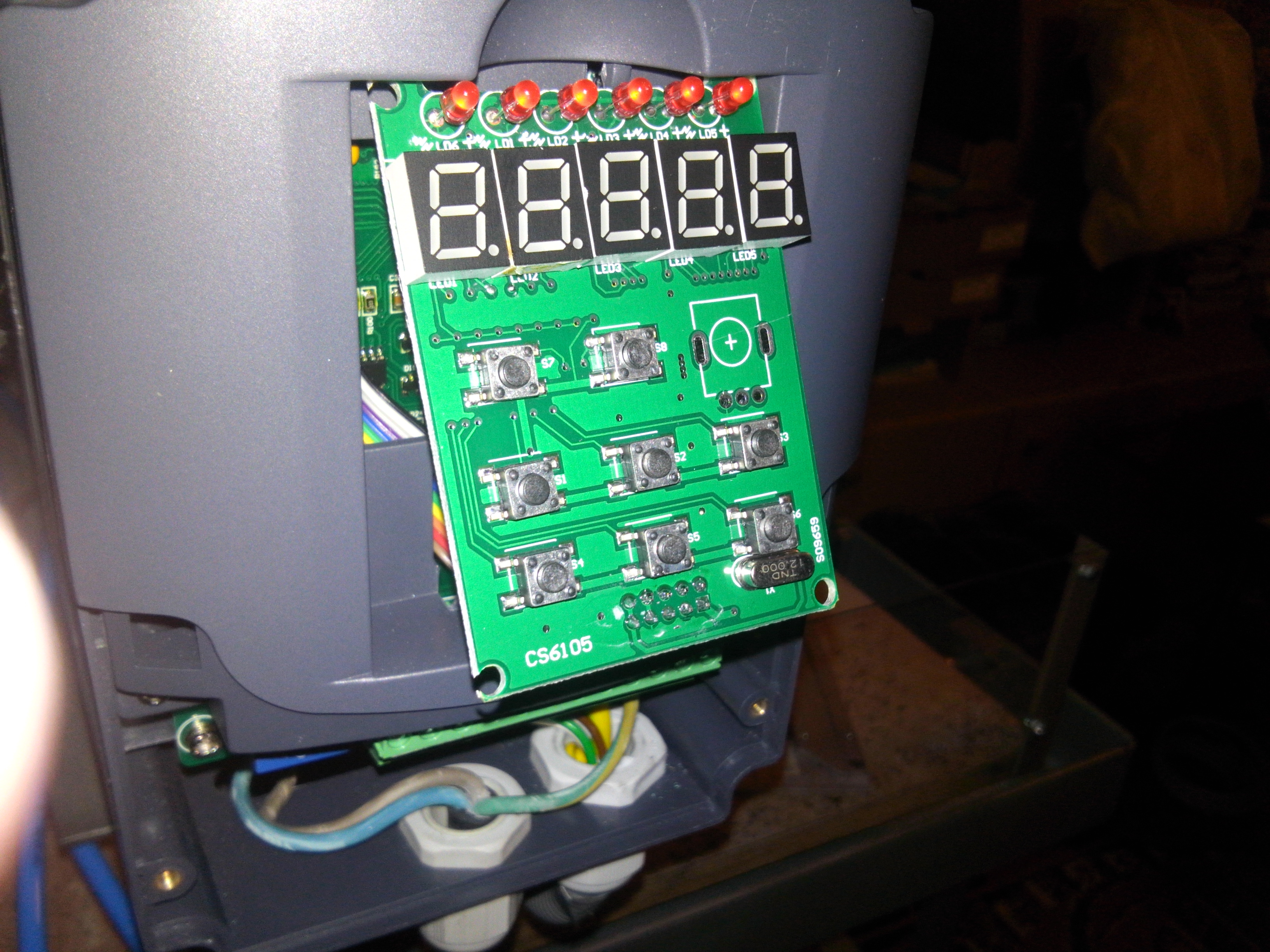

Jutro prawdopodobnie będę dokładał potencjometr do płynnej zmiany obrotów, bo wklepywanie z tych topornych przycisków jest męczące. Po rozebraniu tego małego panelu jest tam przewidziane dla niego miejsce. Nie wiem tylko czy kupię taki mały.

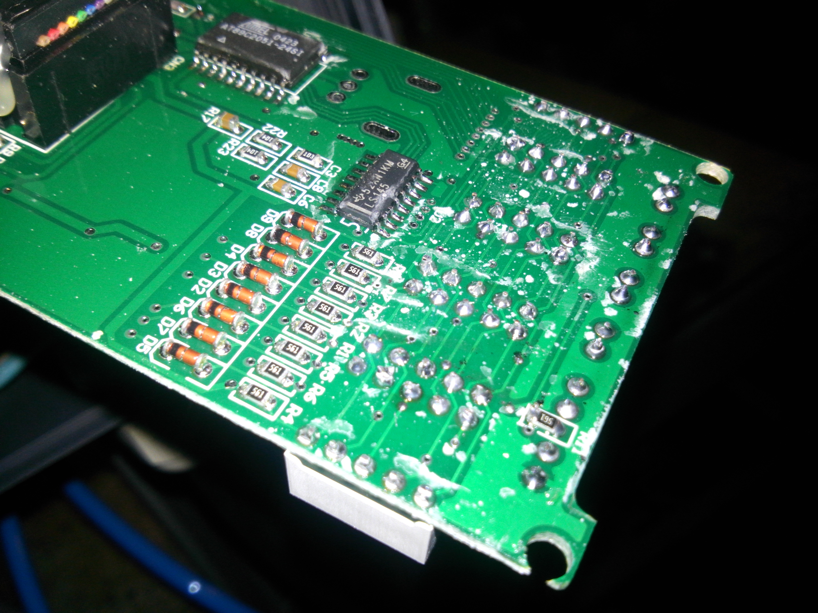

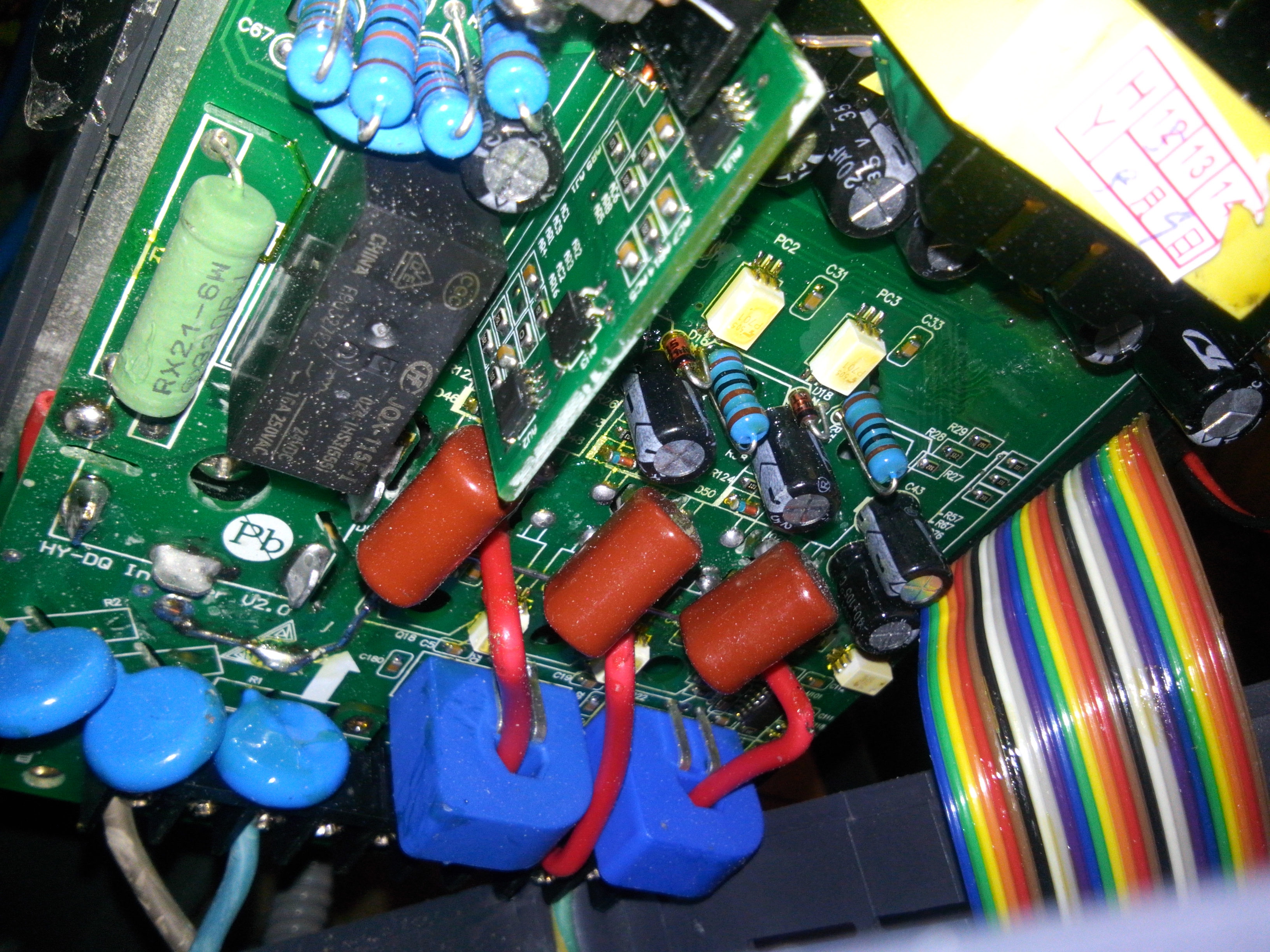

Oj żebyś wiedział że choinki... Jak go kupiłem to po wyjęciu z pudełka zasmrodził mi cały pokój tym zapachem plastikowych odpadów Dzisiaj jak zajrzałem do środka to o mało nie puściłem pawia na te pseudo luty i ogólny syf... Wszystko zalane jakąś spęczniałą kalafonią... Bleeee
