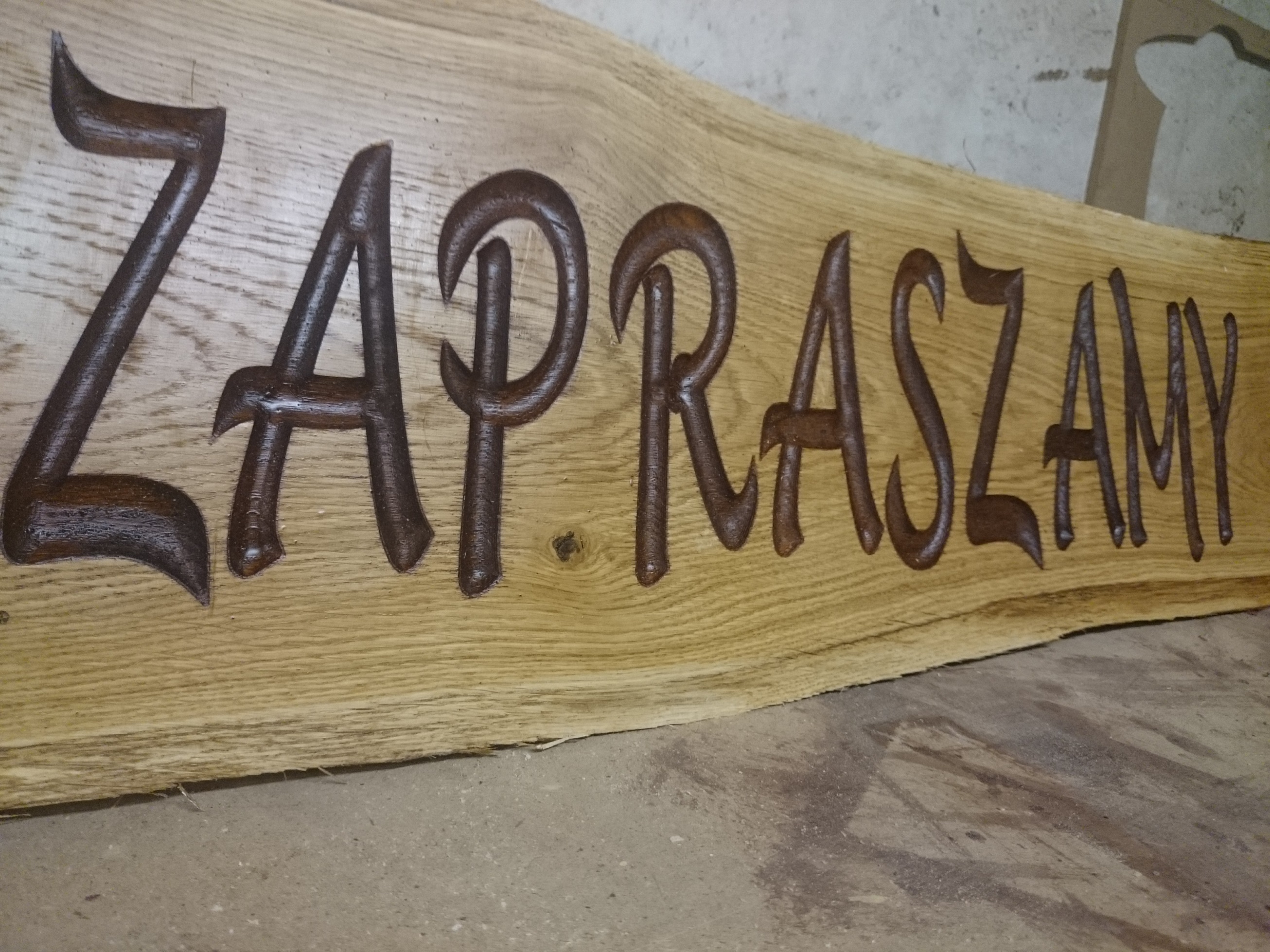

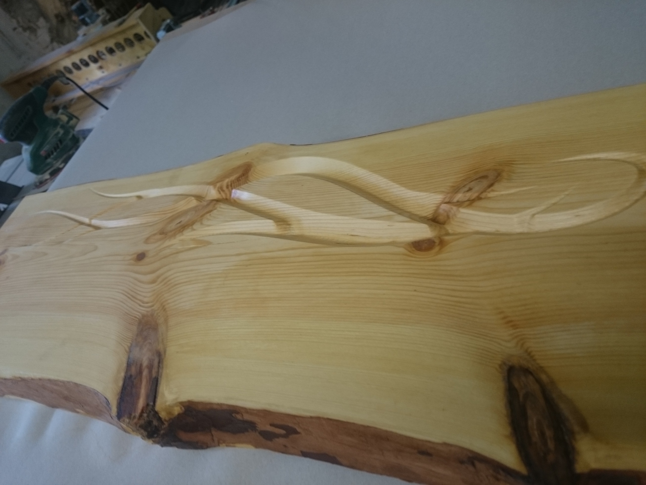

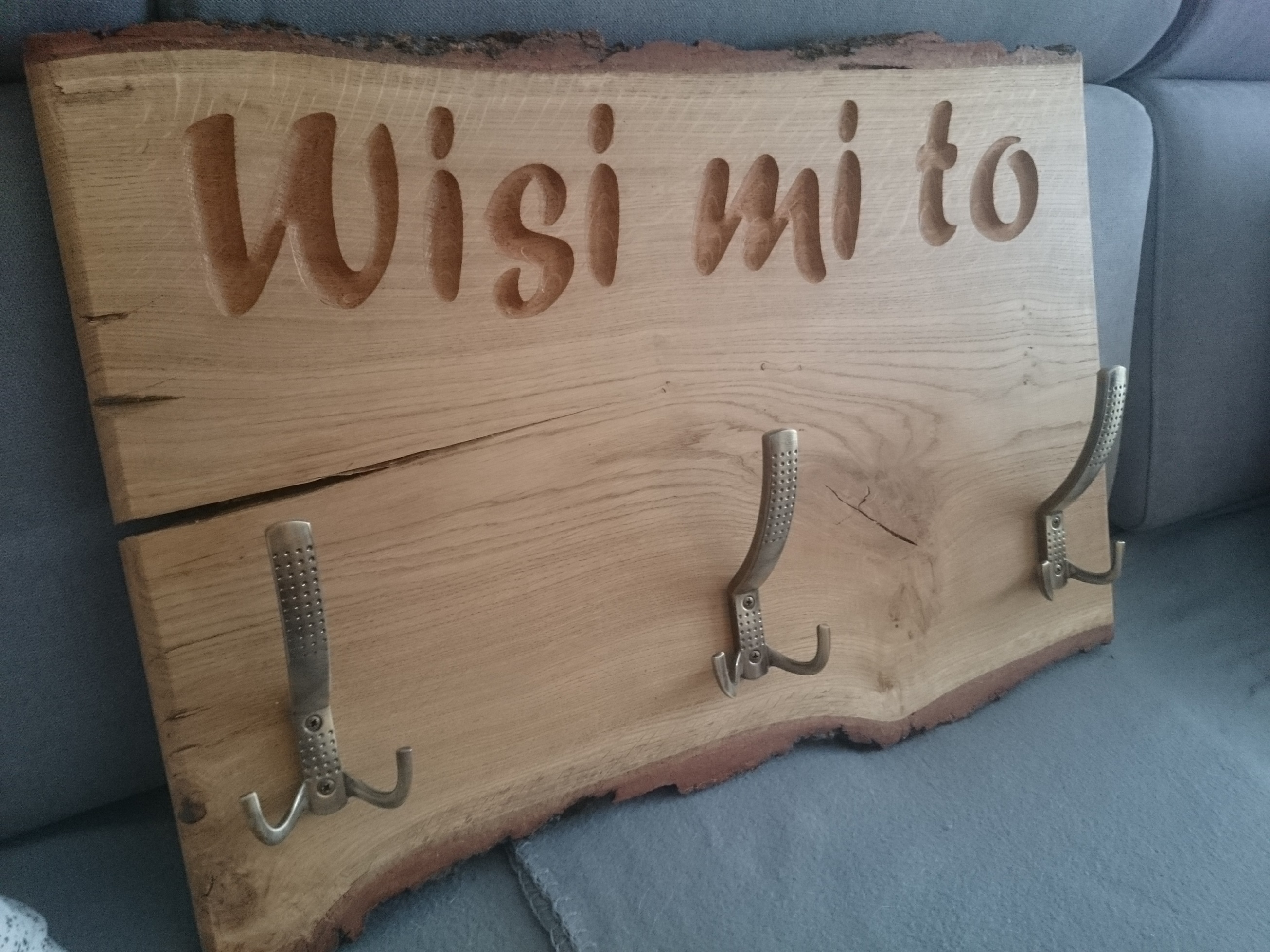

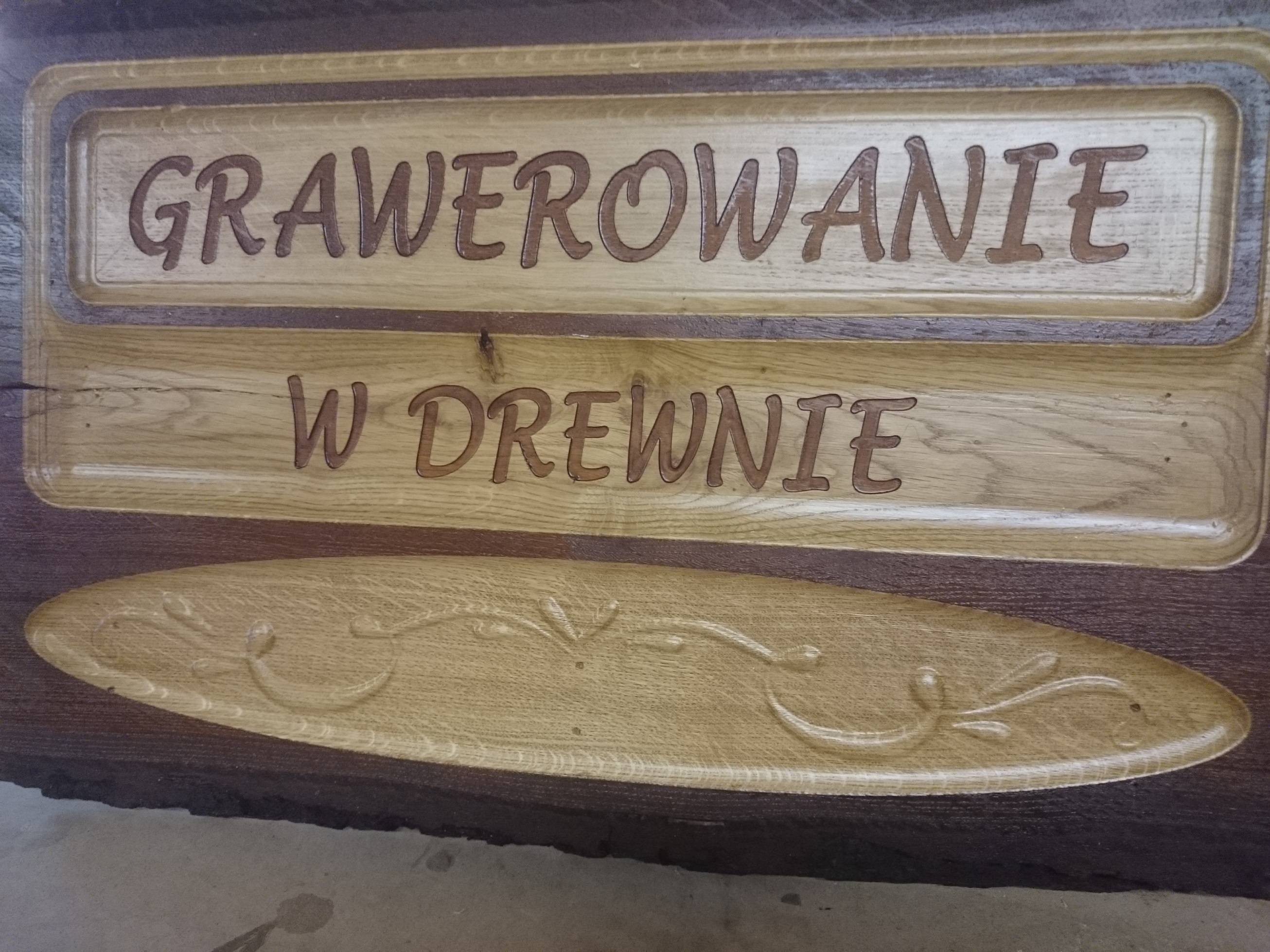

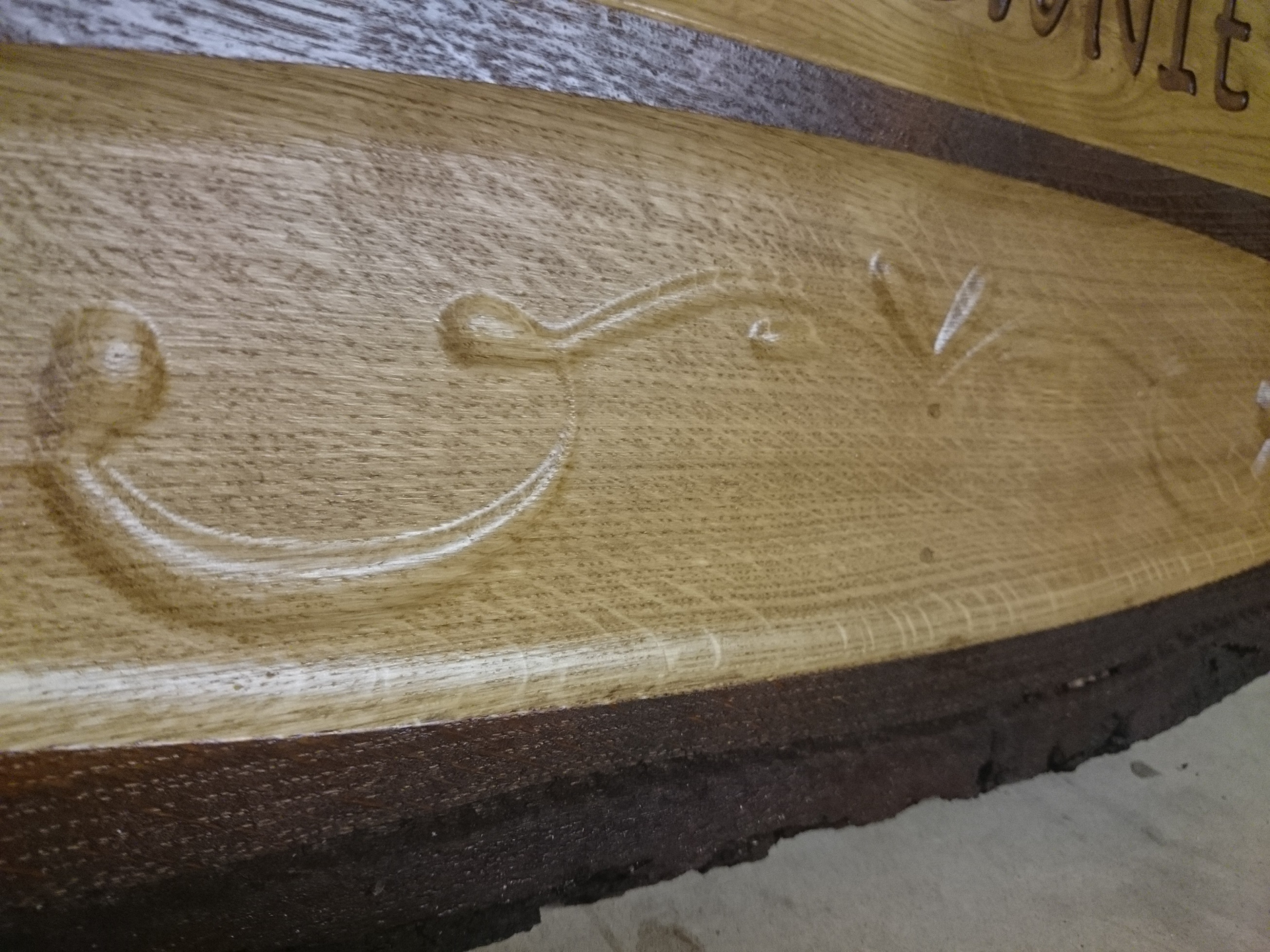

Są to prace z przed około roku znalezione na na dysku.
Obecnie ćwiczę ArtCam-a, a w nim napisy i jakieś kształty a`la 3D.
Zaraz coś sfotografuję i tu wrzucę.
Dodane 42 minuty 25 sekundy:

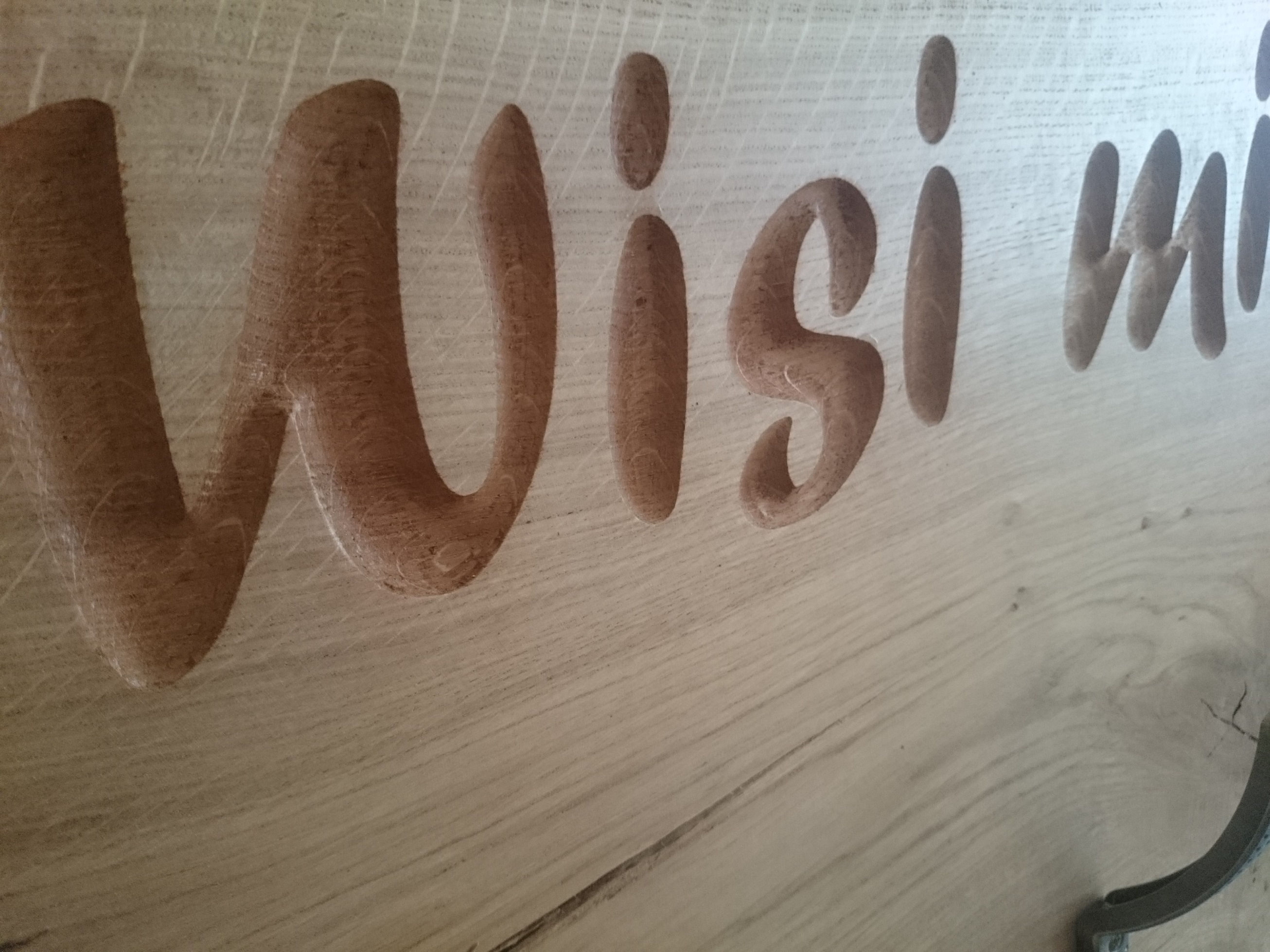

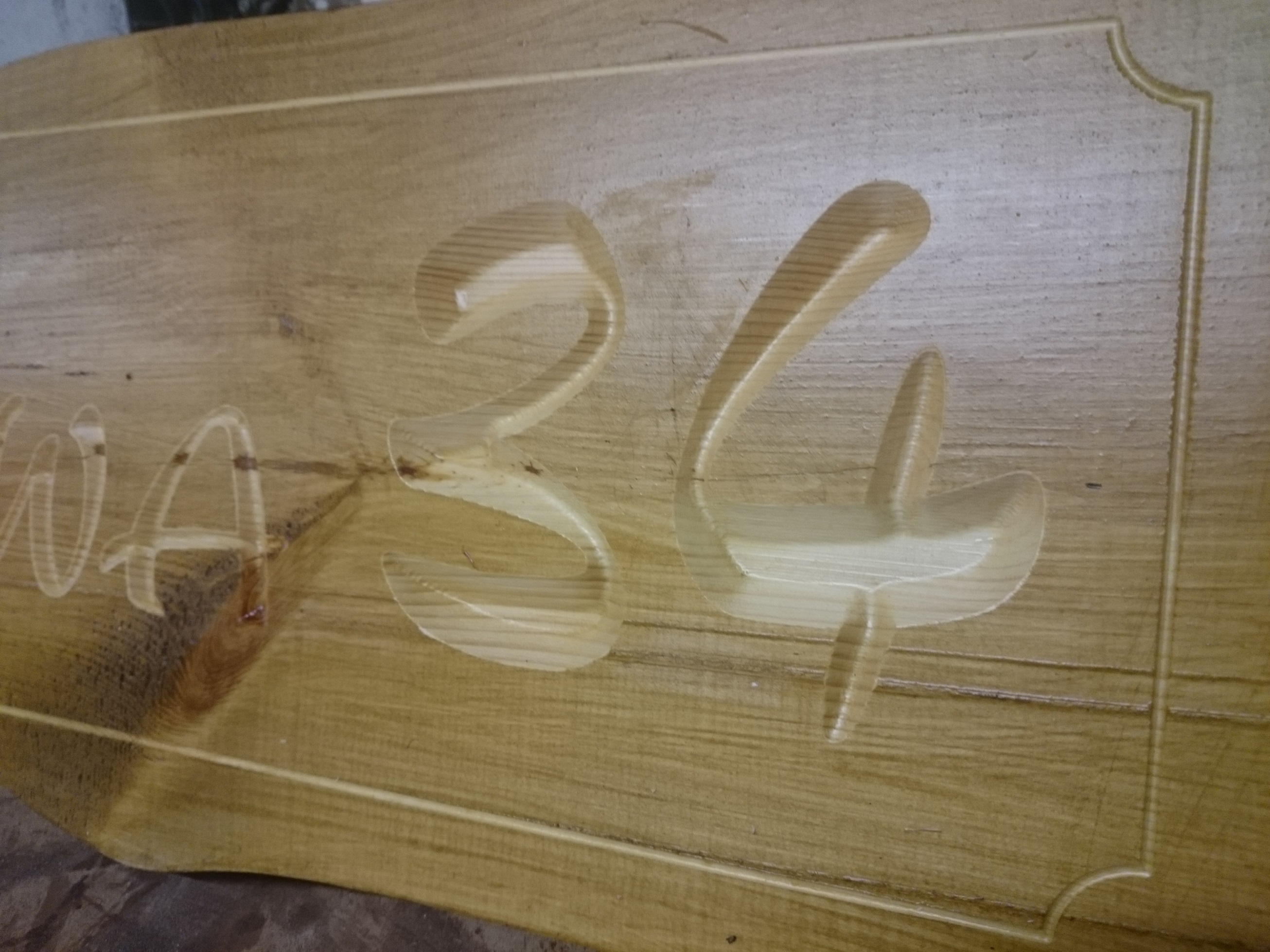

To co w ostatnim okresie zrobiłem i uznaję za w miarę udane
Wiem że jeszcze dużo muszę się nauczyć, a czasu mało, zwłaszcza gdy pracuje się na etacie w innej dziedzinie i CNC zajmuje tylko po godzinach.
Dodam
Próbuje na tej swojej amatorszczyźnie trochę zarobić i jakoś to wychodzi, na prąd, materiał, bejce, lakier starcza jeszcze trochę zostaje.
Teraz kombinuje jak wykombinować oś obrotową.

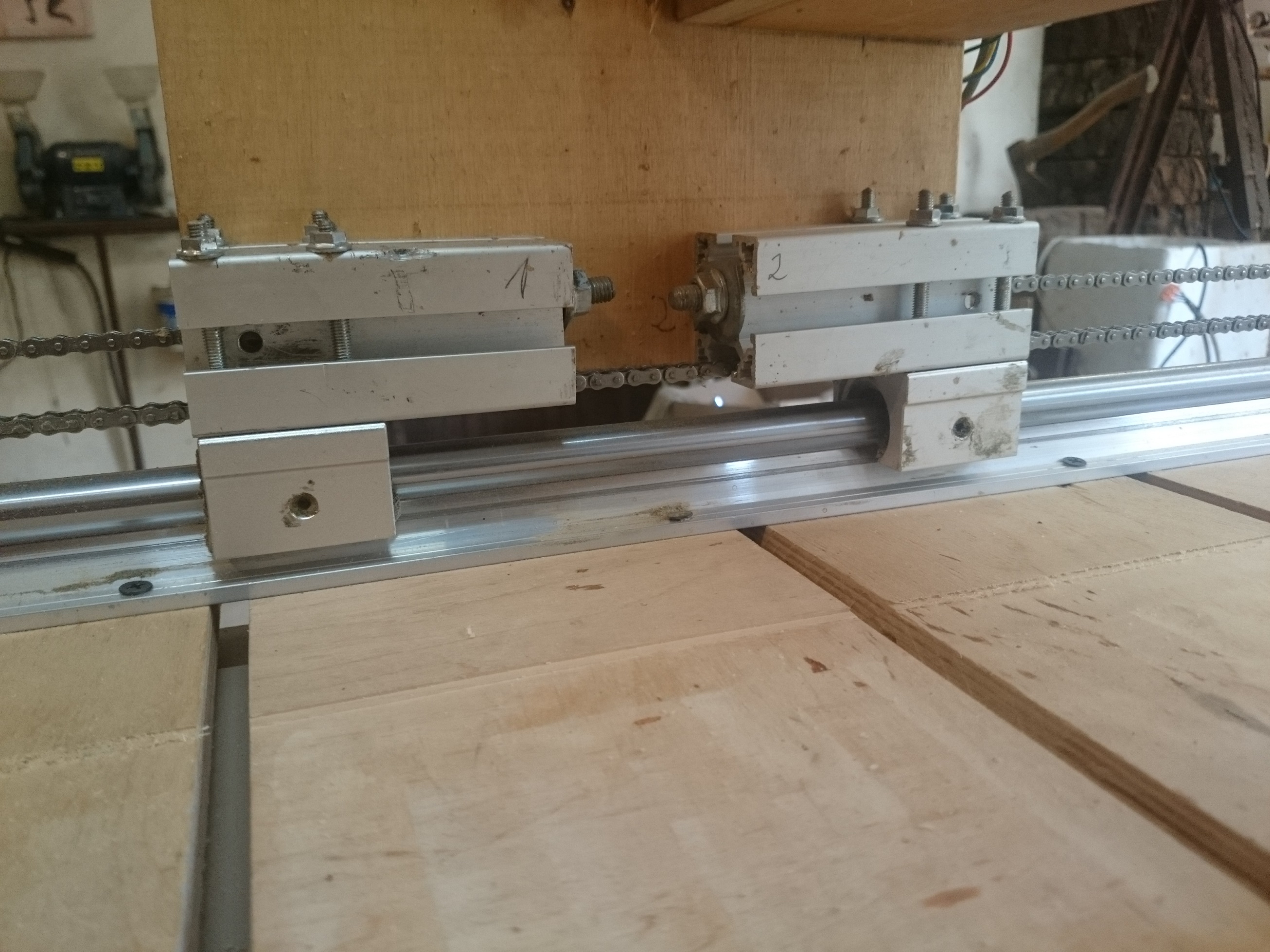

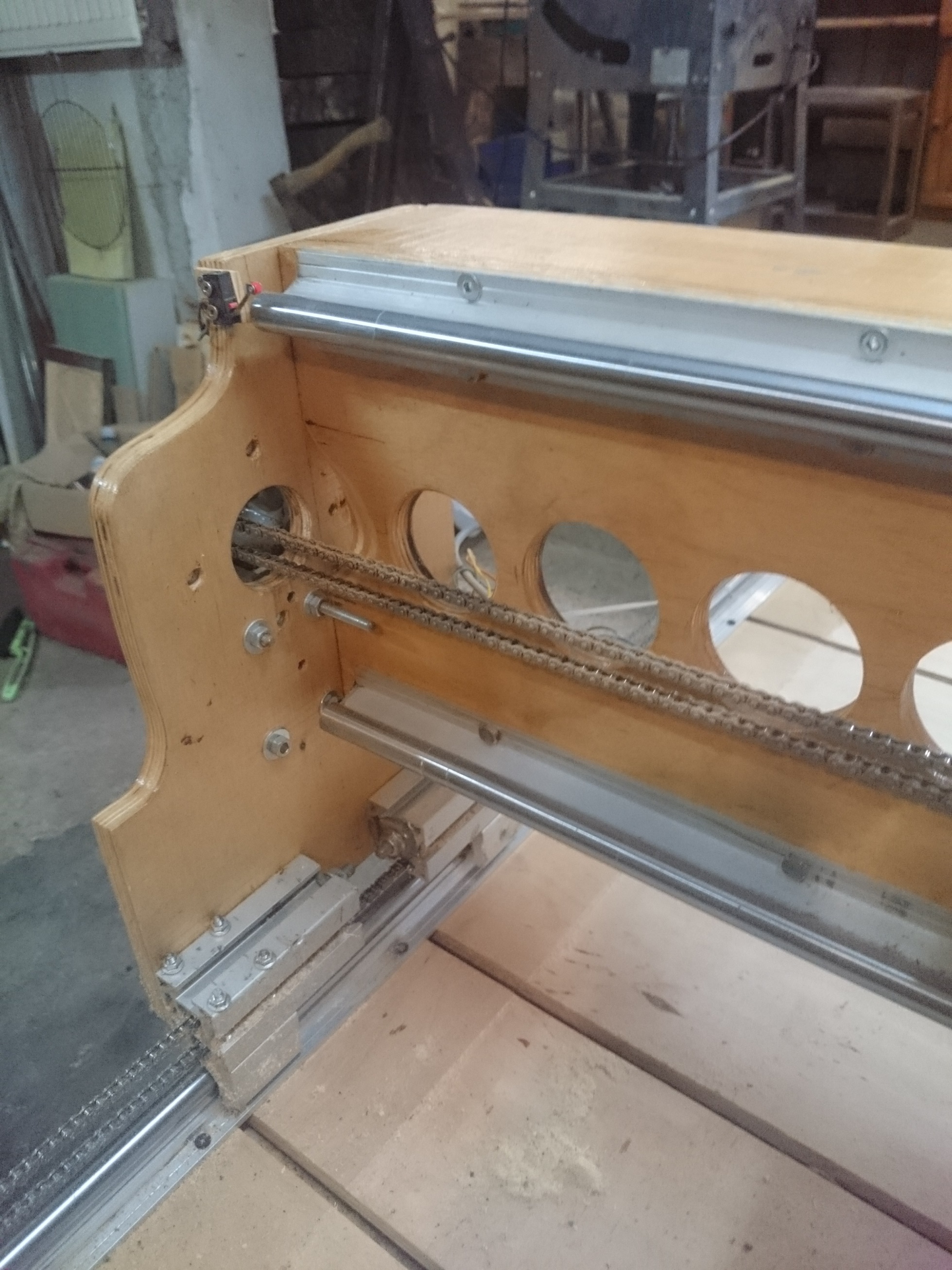

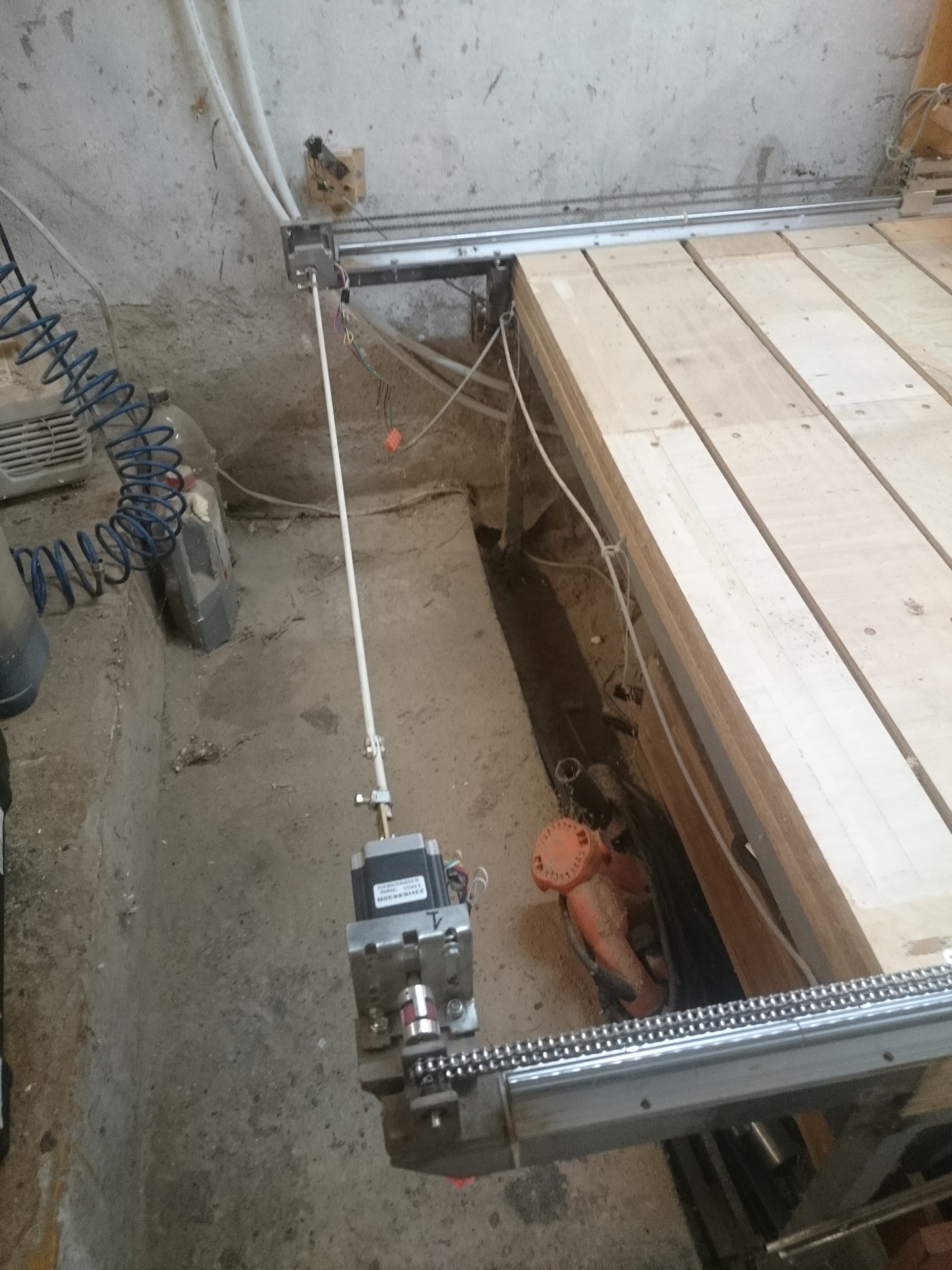

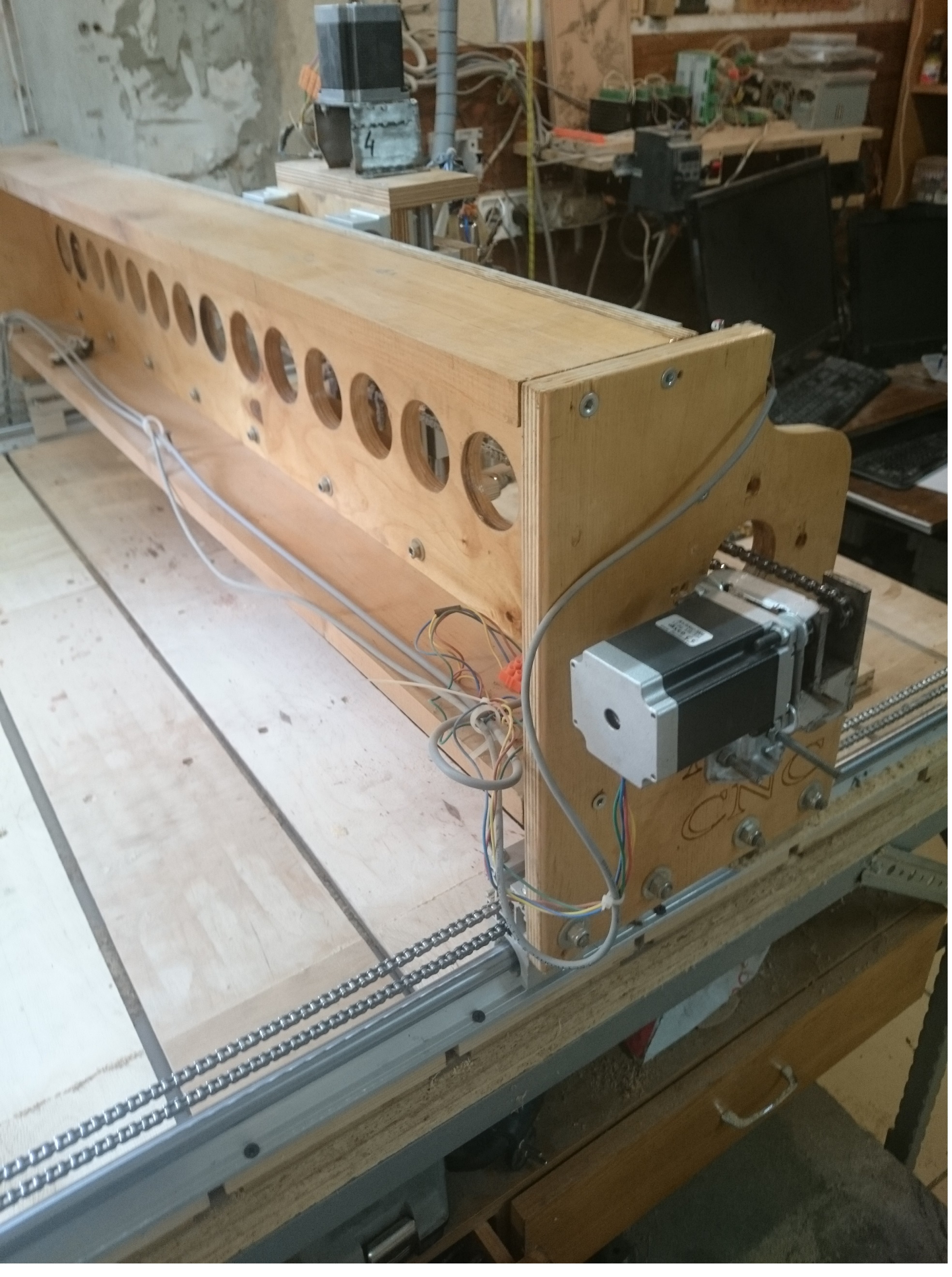

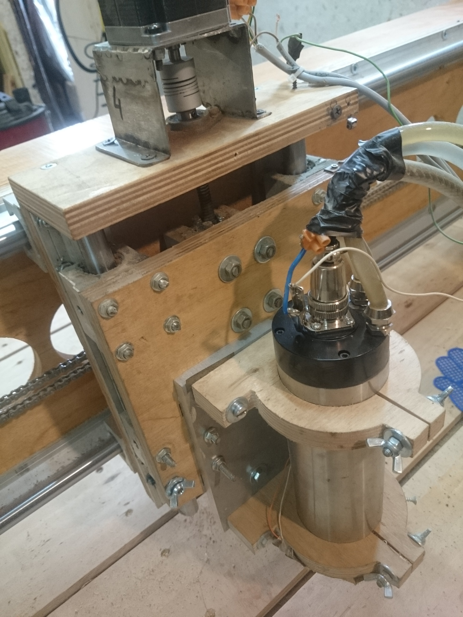

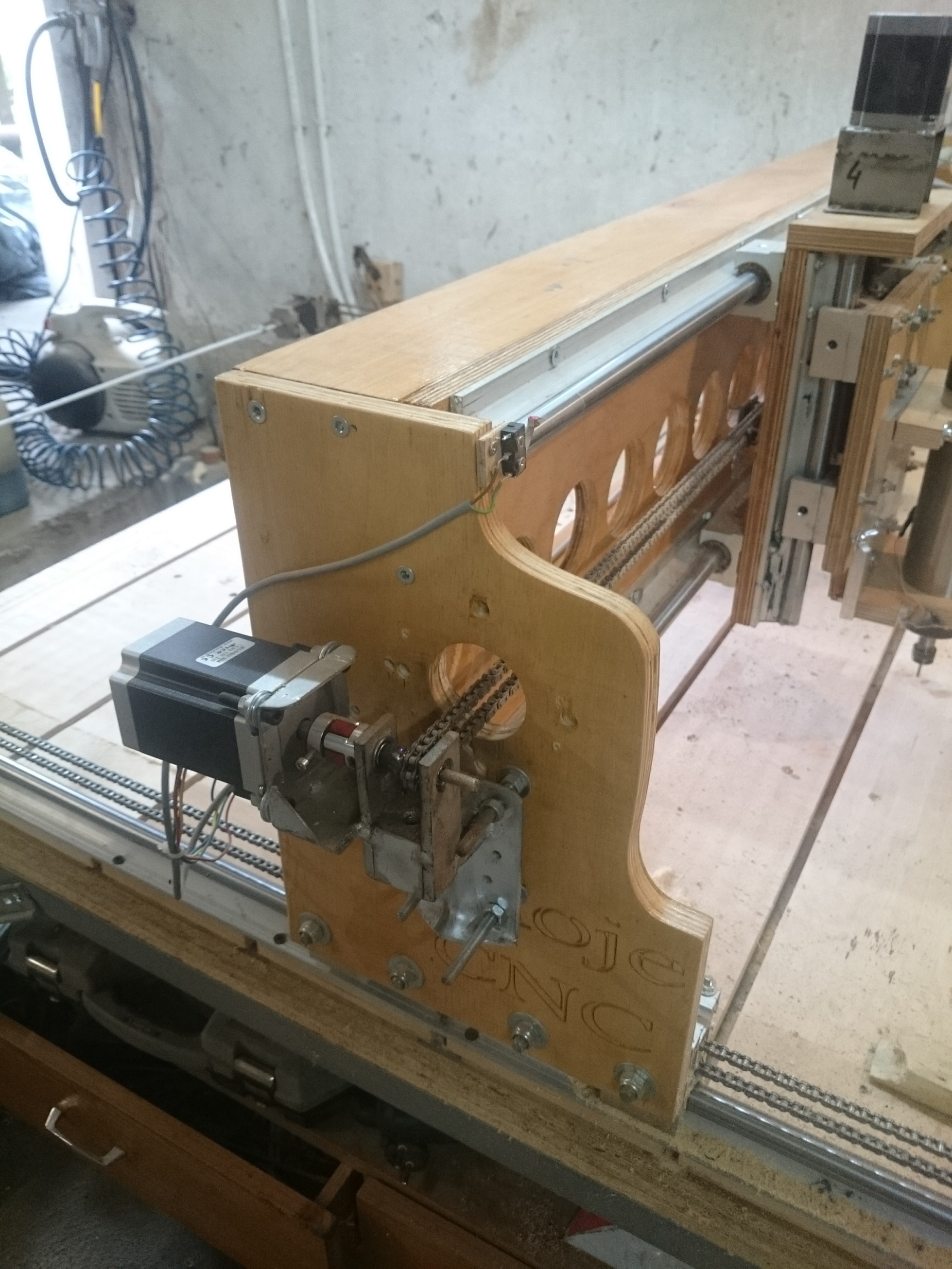

Kolego Danio986 przyjrzałem się trochę dokładniej twojemu projektowi i moja sugestia jest taka aby usunąć te dwie listewki z przodu bramy, a z tyłu zrobić coś w rodzaju skrzynki tak jak u mnie i wrzucam kilka zdjęć mojej konstrukcji wykonanej całkowicie w garażu przy pomocy amatorskich elektronarzędzi.
Może jakieś rozwiązanie będzie przydatne.
Łańcuch osi X przechodzi przez otwory w których wcześniej była śruba trapezowa.
Prędkość G00 czyli posuwu jałowego mam ustawioną na 5000 mm/min, prędkość G01 czyli robocza zależy od twardości materiału i rodzaju freza ale jest w granicach, a raczej do 2000 mm/min
Precyzja ??? nawet nie wiem jak to sprawdzić ale poniżej 0,5 mm może nawet 0,2 mm, zresztą efekty widać na zdjęciach wyżej.

danio986 pisze:A nie masz problemu że te silniki się rozjeżdżają? przestawią np. o krok i już przekoszą oś?

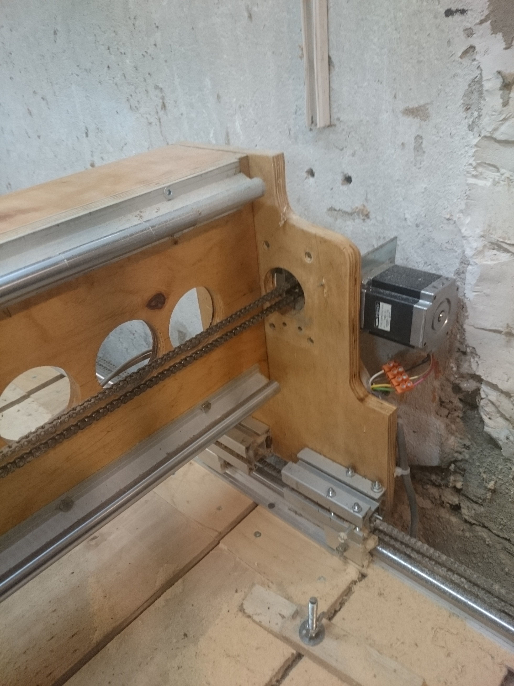

Owszem, miałem takie obawy i dlatego obydwa silniki osi Y są sprzężone w swej osi jak to widać na jednym ze zdjęć.
Trudno było znaleźć silniki z podwójną osią ale gdzieś na E..y-u znalazłem.
W pierwszej myśli miałem zamiar zakupić jeden odpowiednio duży silnik z podwójną osią i do niego sterownik, ale obliczyłem że dwa silniki + dwa sterowniki wyjdzie taniej.
Od czasu do czasu sprawdzam przekoszenie osi w ten sposób, że kładę jakąś płytę i robię w niej cztery otworki w kwadracie np. 500x500 mm. Przekątne tego kwadratu powinny być takiej samej długości i raczej są, a jeśli są rozbieżności rzędu dziesiątych części milimetra to w mojej "twórczości" nie odgrywa to większej roli.
W celu ewentualnej korekty zrobiłem tak
Przez profile aluminiowe przechodzą dwie śruby do których jest zamocowany łańcuch, służy to jako napinacz łańcucha jak również do korekty przekoszenia. Jedną nakrętkę luzuje, drugą naciągam i mam korektę.

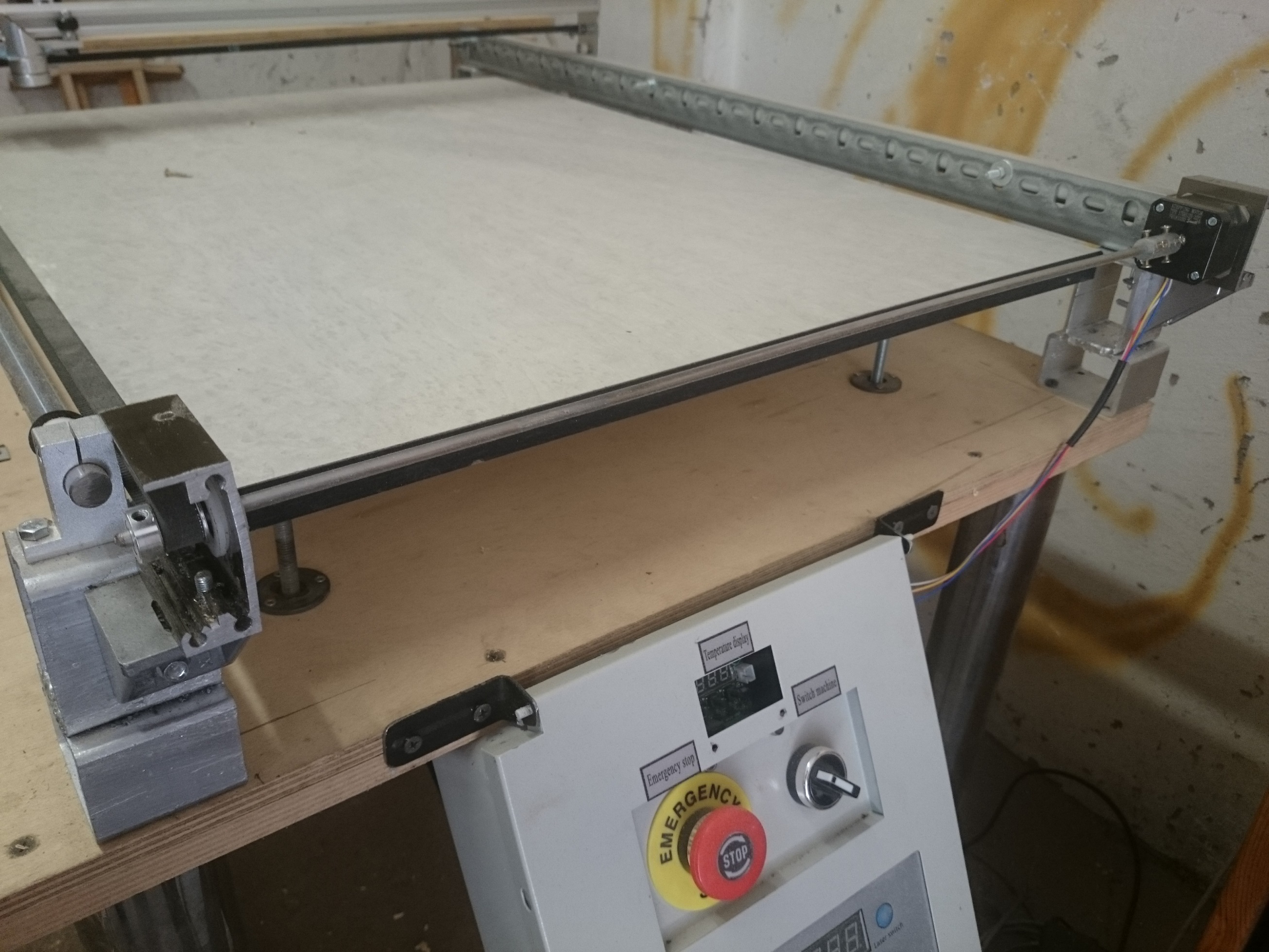

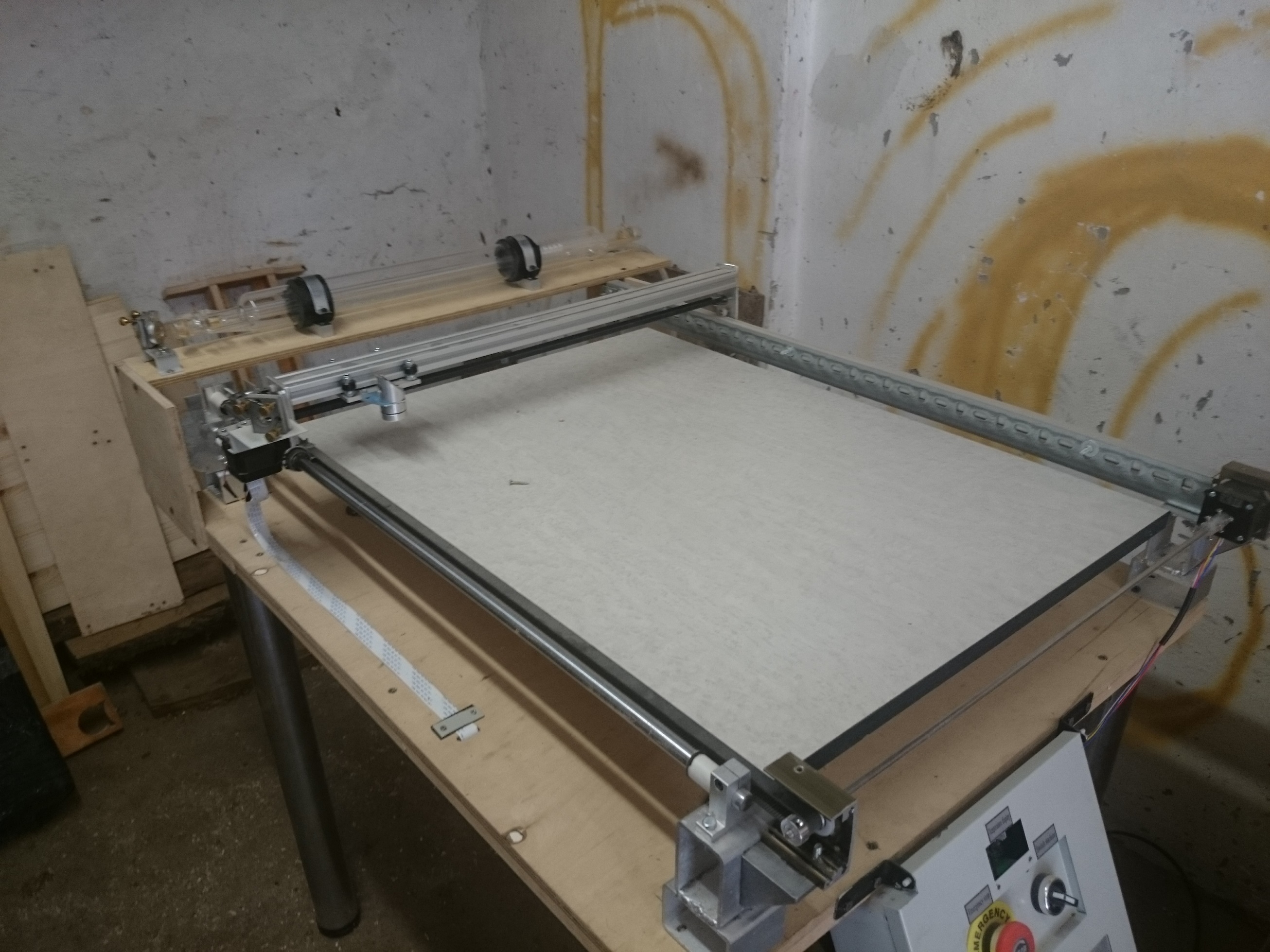

Przy okazji pochwalę się budową lasera CO2, pole robocze 700x500 mm
