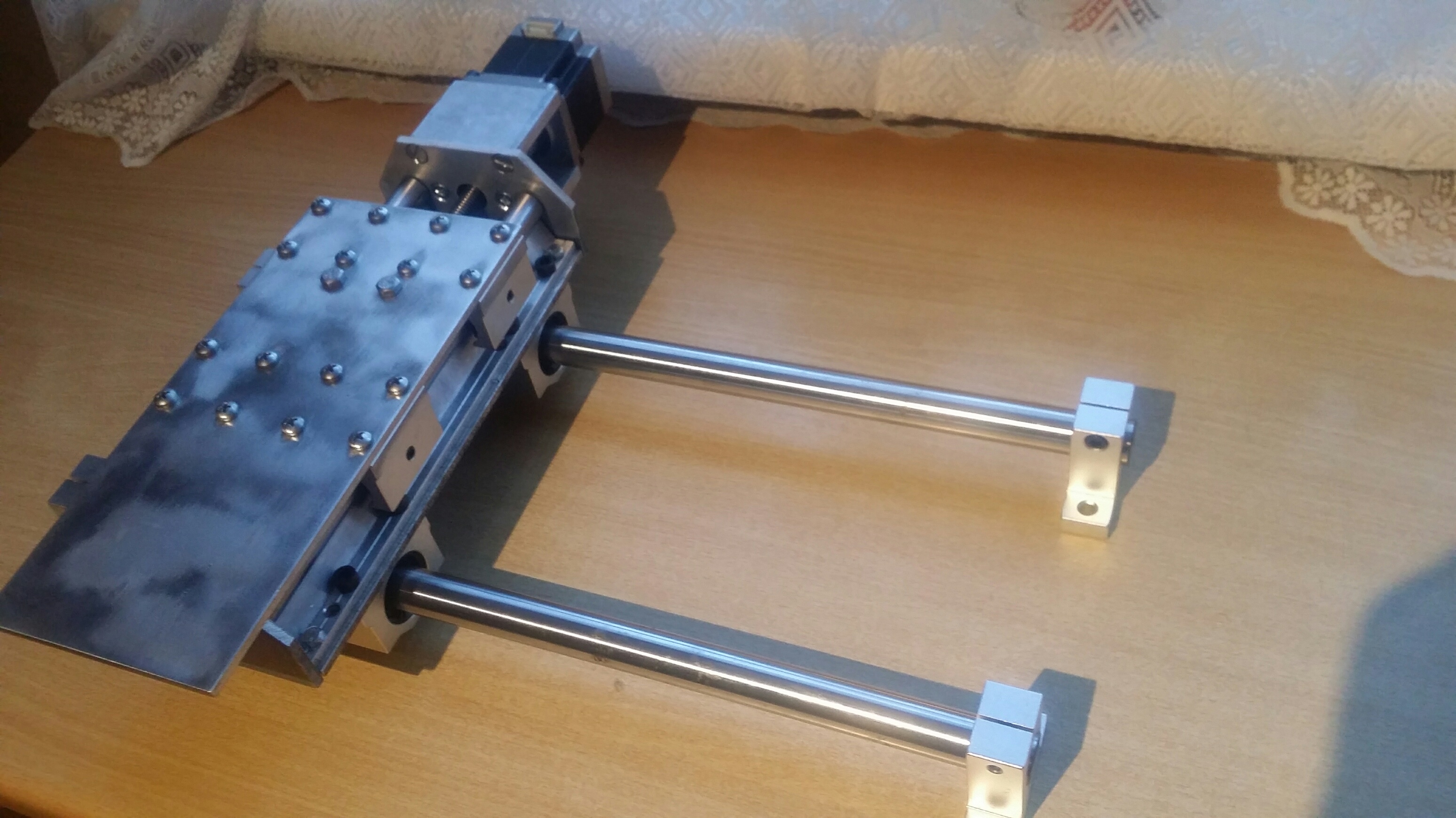

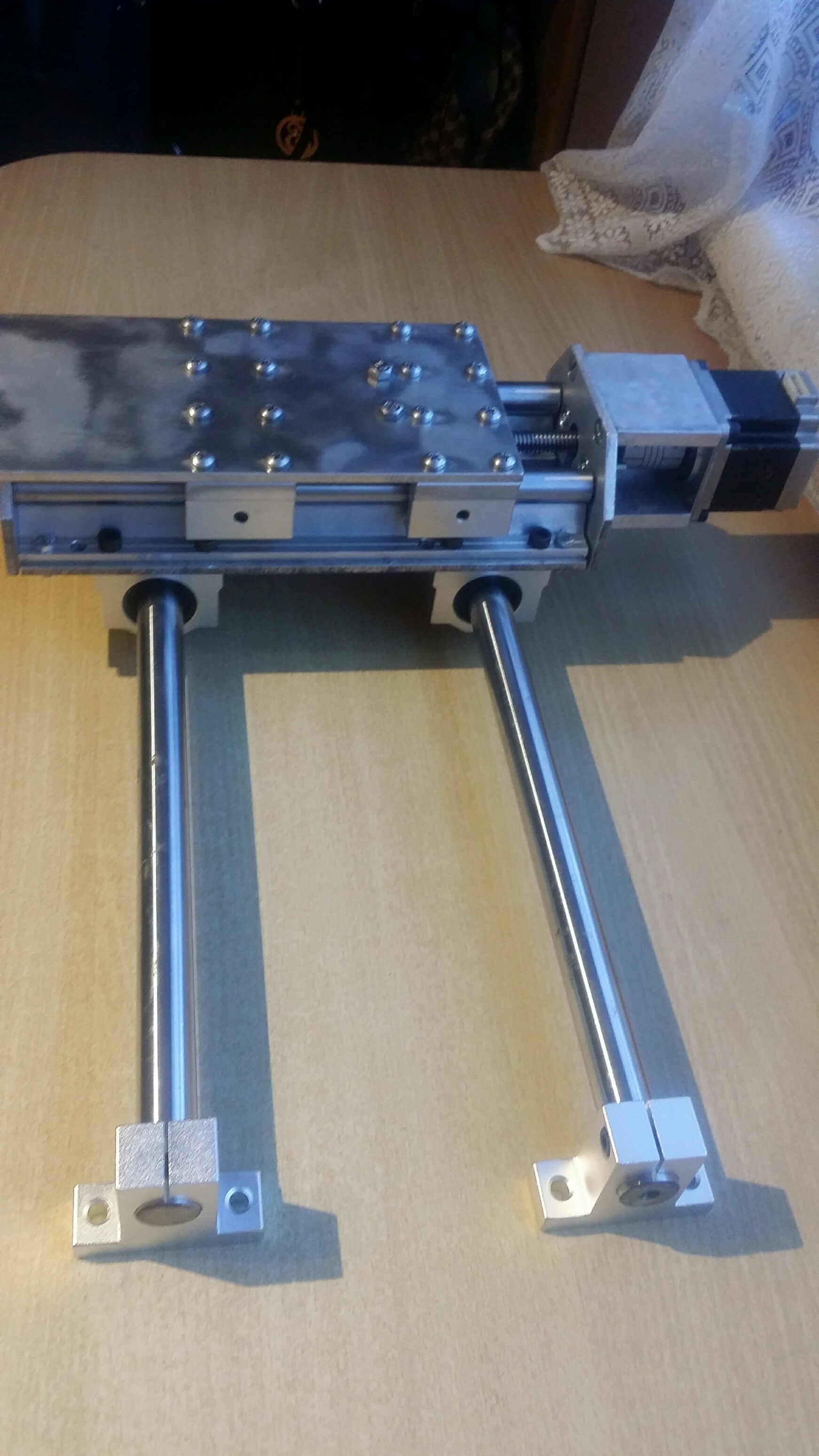

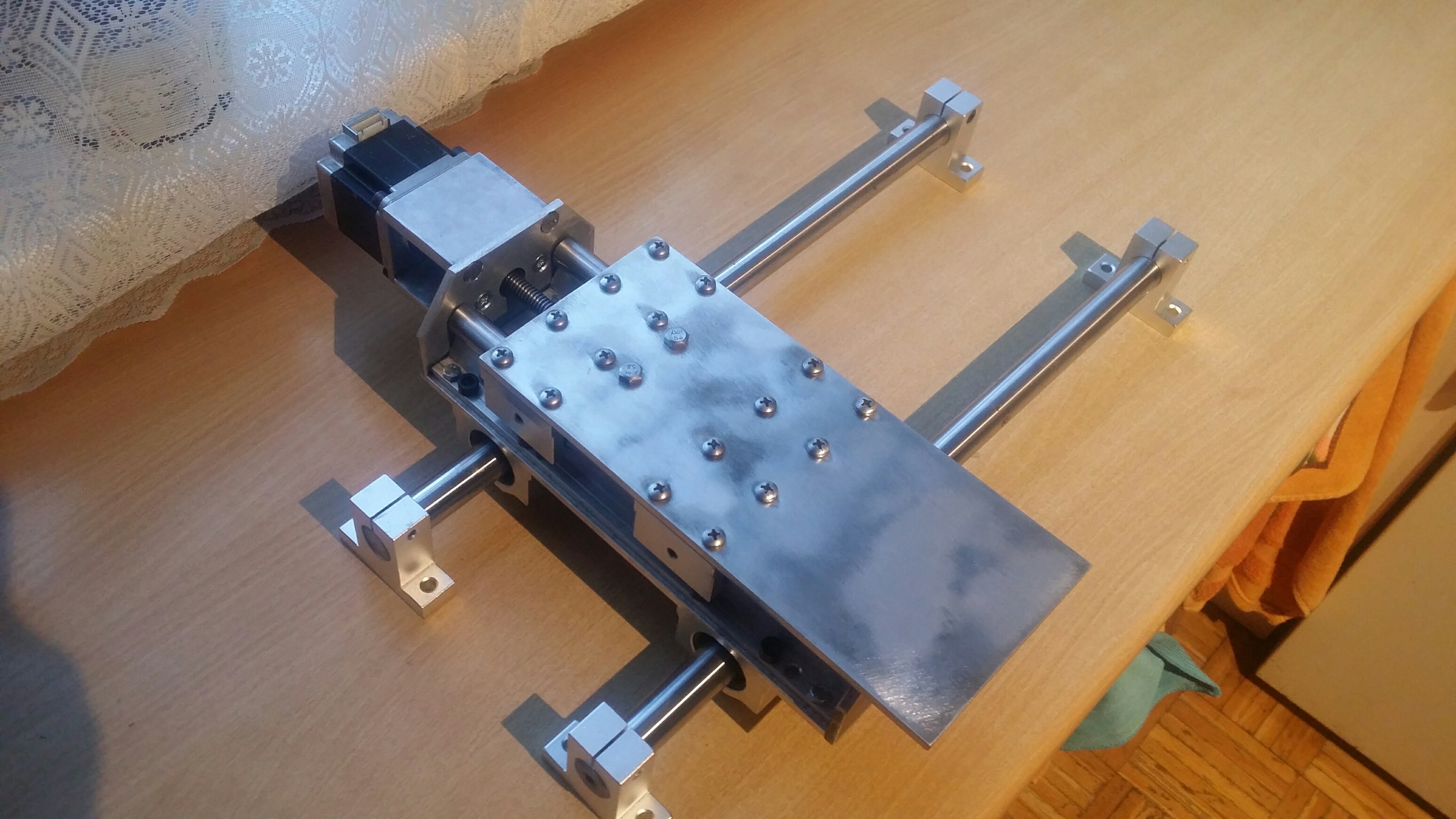

Ok, dodaję dzisiejsze fotki jak zaczyna moja frezareczka (właściwie jej kawałek) wyglądać:
Obrazek Obrazek Obrazek
Konstrukcja miała być z płyt, jednak robię z tego co mam na stanie i wpadnie mi w ręce. No i oś Z wyszła cała aluminiowa a zanosi się na to, że i oś X będzie też metalowa. Jeśli chodzi o oś Y, to myślę aby podstawę zrobić z jakichś profili tak na oko 5x8 cm, więc wyjdzie na to, że frezarka będzie CAŁA metalowa.

Fajna konstrukcja. Rozumiem że krzyżak wyszedł odwrócony z powodu kosztów. Skąd jesteś? Mogę Ci dać materiał na bramę w ramach wsparcia. Stal ścianka 10tka chyba 20 x 20cm

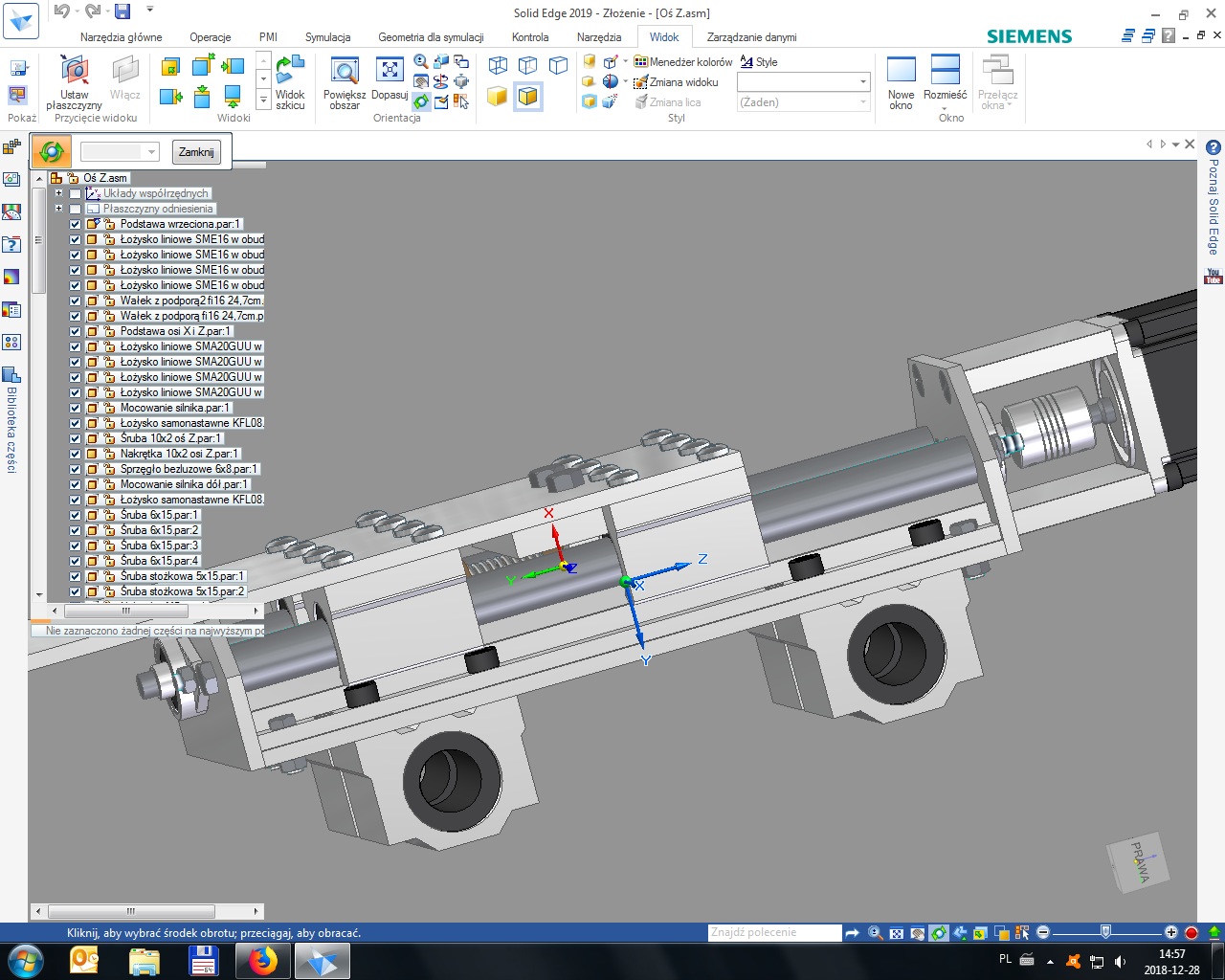

Dzięki za pozytywne słowa ;) Jest to moja pierwsza konstrukcja, połączona z nauką obsługi programu solid edge. Odwrócenie krzyrzaka wynikało z zastosowanych materiałów (tak jak pisałem - robię z tego co mam aby zredukować maksymalnie koszta) i przez to, że nie miałbym jak przykręcić łożysk do płyty (jedno za drugim), bo śruby by mi przeszkadzały.
Dzięki za pomoc, jestem wdzięczny. Jednak ja jestem z pod Poznania, no i ze stali by była trochę za ciężka moja frezarka. Myślałem boki bramy zrobić z profila 2x2 o konstrukcji użebrowanej. No ale to dopiero zobaczę jak mi to wyjdzie w programie.
Ale bardzo dziękuję za zaoferowaną pomac :).
Ps.
W solidzie mam całą tą oś zrobioną co do każdej śrubki. No i każdą śrubkę też sam tworzyłem, bo nie mam zainstalowanych części znormalizowanych. Była to żmudna i ciężka robota ale robiłem to dla nauki no i przyjemności. ;)
