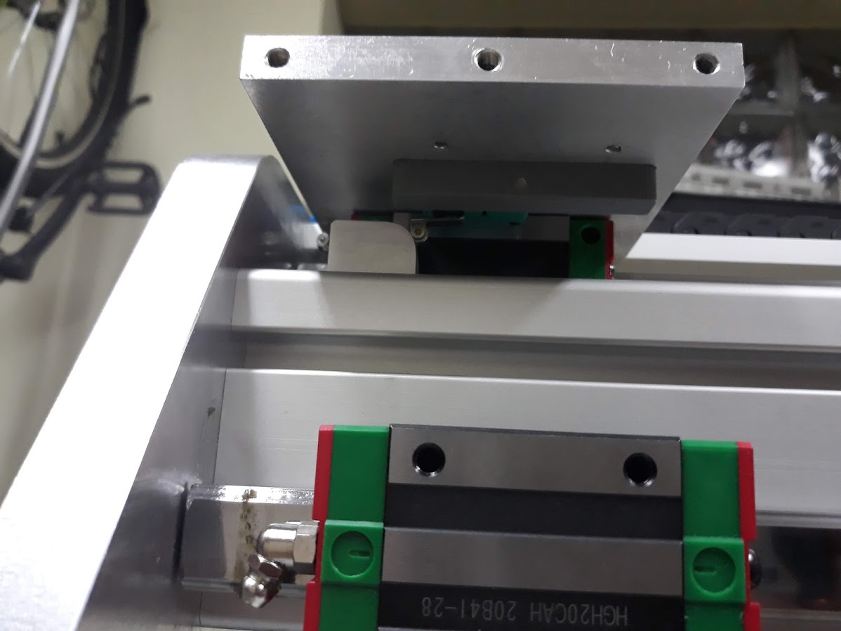

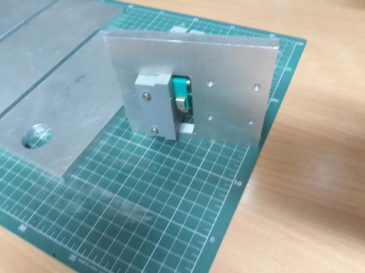

KOLEJNE Cześć

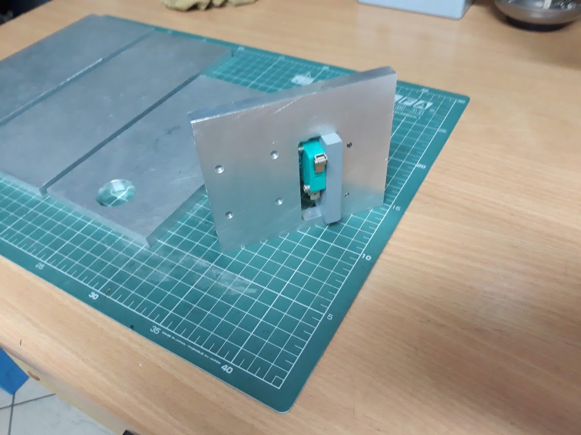

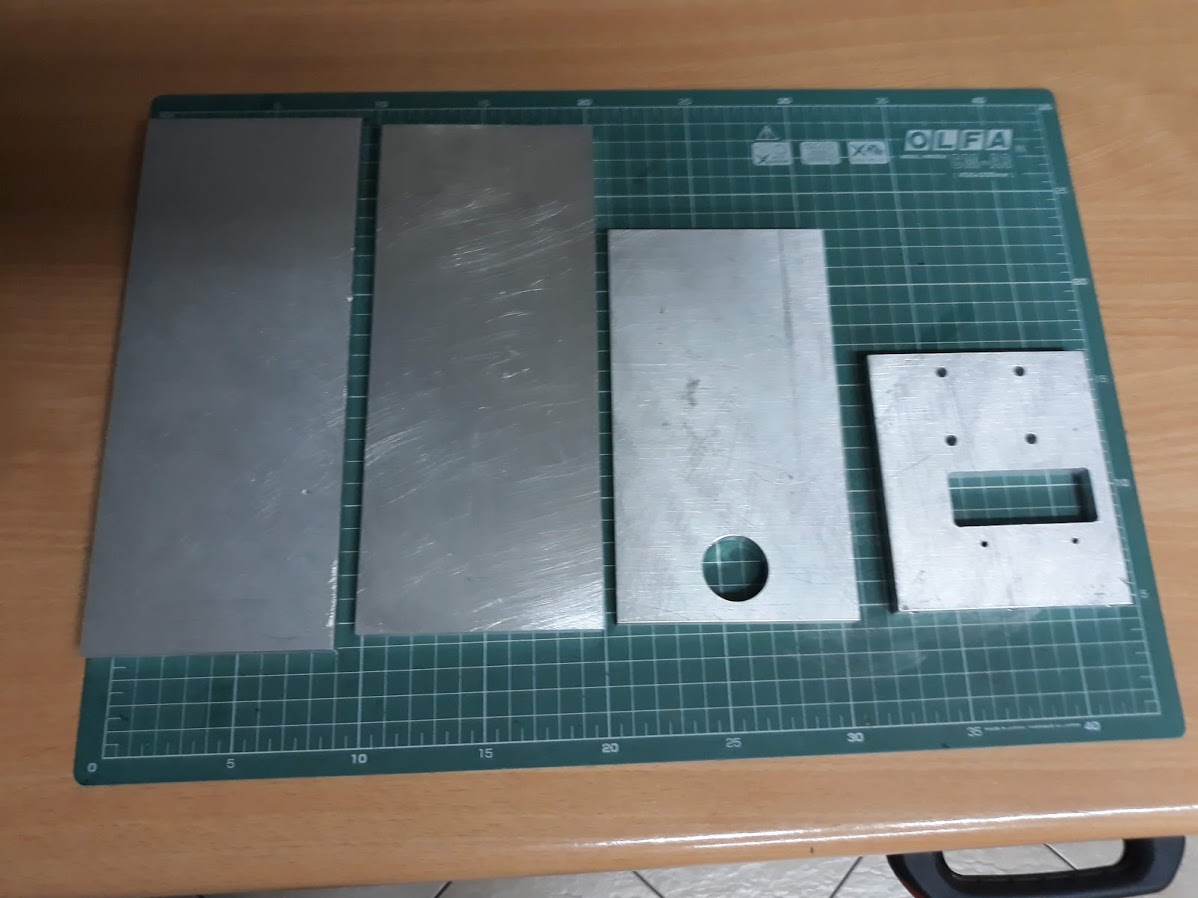

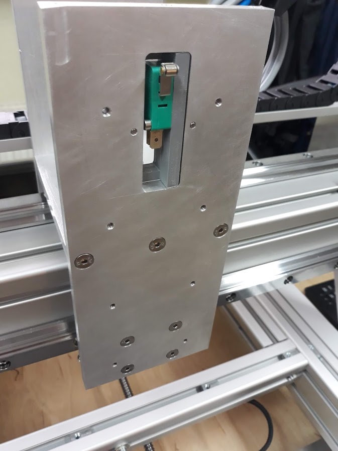

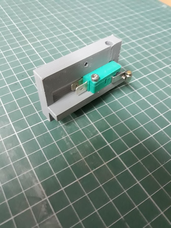

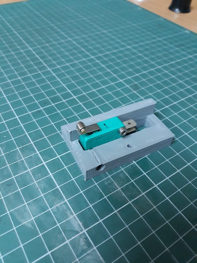

Blachy na blok silnika osi Z mam już pocięte, teraz pozostało je powiercić i wyfrezować, zresztą jeden element jest już gotowy, zamontowałem na nim wydrukowany bloczek krańcówki X dla przymiarki.
Trochę się zagalopowałem i założyłem jakiś czas temu zaślepki, szyny oczywiście były ustawiane na zegar bo przecież nie popełnię tak głupiego błędu, no i dzisiaj "DUPŁO" mnie olśnienie że szyny muszę ustawiać do gotowego poskręcanego bloku silnika Z, inaczej nie dam rady go poprawnie poskręcać, i tym sposobem wypieprzyłem parędziesiąt złotych w błoto.

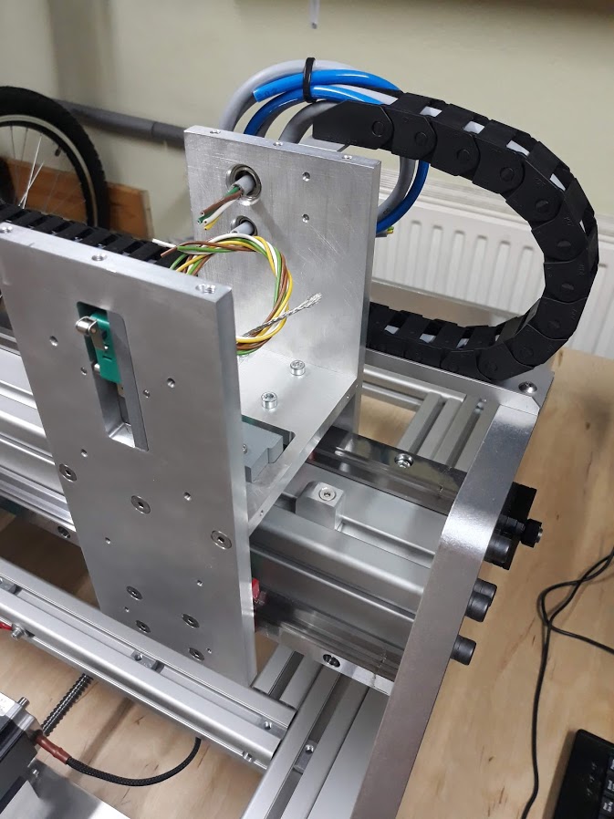

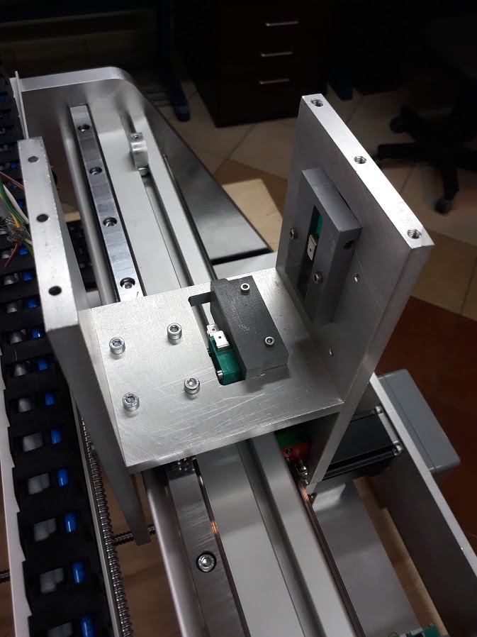

Witam !

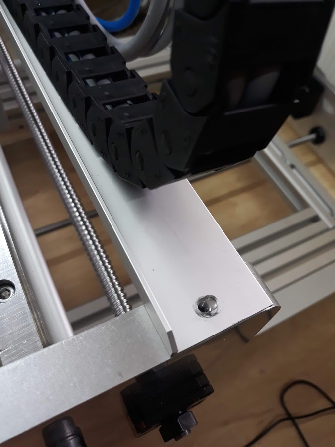

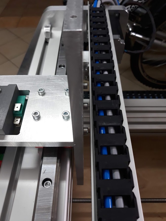

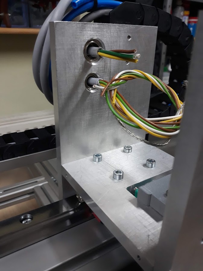

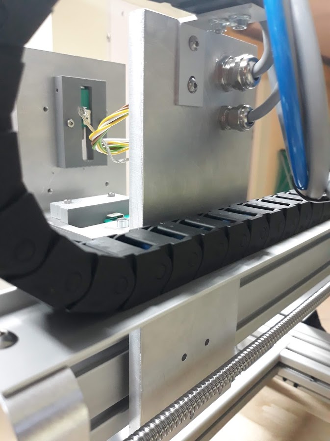

Prac ciąg dalszy, tym razem przebiegały one bardzo nerwowo, przede wszystkim dotyczy to płyty przedniej bloku silnika Z-tki - jest jakaś pechowa, najpierw pierdykła mi na ziemię i lekko odkształcił się narożnik, później zauważyłem że źle został z wymiarowany i do tego głęboko zapunktowane miejsce wiercenia pod śrubę, i w efekcie nie zbyt profesjonalnie to wygląda, na koniec podczas gwintowania otworu pod prowadnicę złamałem jeszcze gwintownik wstępny wystawał ok 1 mm, po tym zdarzeniu byłem prawie pewien że płytka będzie do wykonania od nowa, na szczęście dało się to wszystko jakoś naprawić, złamana część gwintownika została wykręcona.
Korekcie uległo mocowanie belki pod prowadnik kablowy, był zbyt blisko i ocierały się o niego śruby imbusowe którymi skręcony jest blok silnika Z-tki od tyłu.
Pozostał mi do dokończenia jeszcze jeden dolny element, i będzie wykonywany bardzo ostrożnie.

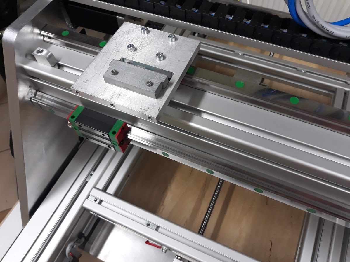

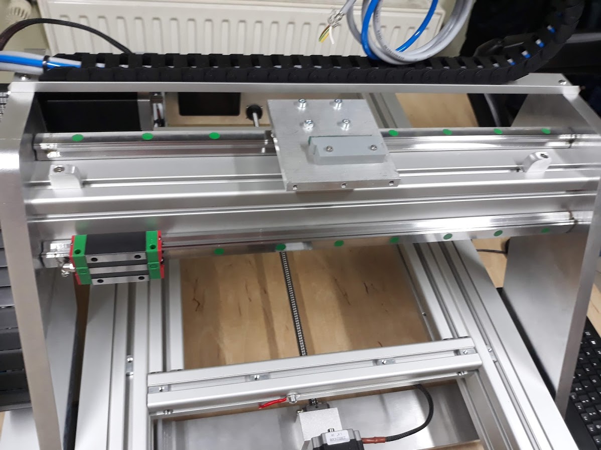

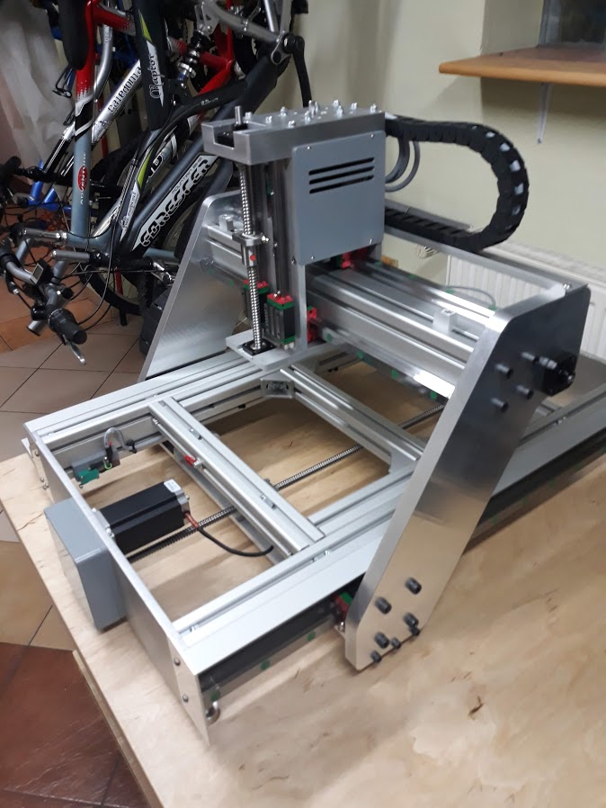

Oś X prawie gotowa, czekam jeszcze na jeden zamówiony element, krańcówki wszystkie podpięte łącznie z Z-etką, i filmik z testu bazowania maszyny, bazowanie Z-etki na razie symulowane.

Na zniechęcanie się, to jest już parę "tysiaków" za późno, muszę ją dokończyć, zresztą wkręciłem się i spędzam przy budowie maszynki każdy wolny czas.
Filmy na pewno jeszcze będą, co do prędkości - to szybciej już chyba nie będzie, komputer sterujący jest na płycie głównej z prockiem Intel ATOM ten model "Intel® D425KT" z chipsetem "Intel® NM10 Express".
Przy początkowych ustawieniach była trochę szybsza, ale za to maszyna gubiła kroki, silniki wpadały w rezonans, przypadkowo stawały i wyły, zmuszony byłem obniżyć parametry maksymalnego okresu bazowego do 25657 ns, oraz zmniejszyłem podział kroków na driverach do 4 przedtem miałem 8.
Aktualnie takie niespodzianki się jeszcze nie zdarzyły, nawet gdy stawiałem duży opór maszynie.
Przy takiej konfiguracji Linux pokazuje mi że maksymalna prędkość posuwu to 3000 mm/min.
Bedę widział w praktyce czy takie ustawienia będą mnie zadowalać, nie mam żadnego doświadczenia to też nie jestem w stanie ocenić co można jeszcze poprawić, na tą chwilę cieszę się jak dziecko że działa i daje się poskładać to do kupy.

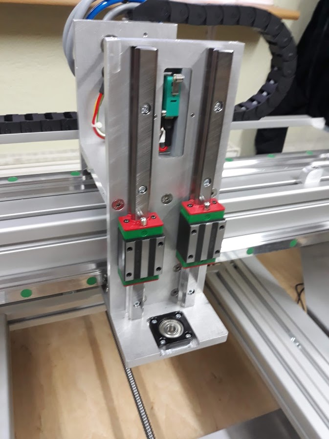

Aktualnie dotarła dzisiaj ostatnia śruba kulowa, zamontowałem wstępnie szyny Z-tki z wózkami.

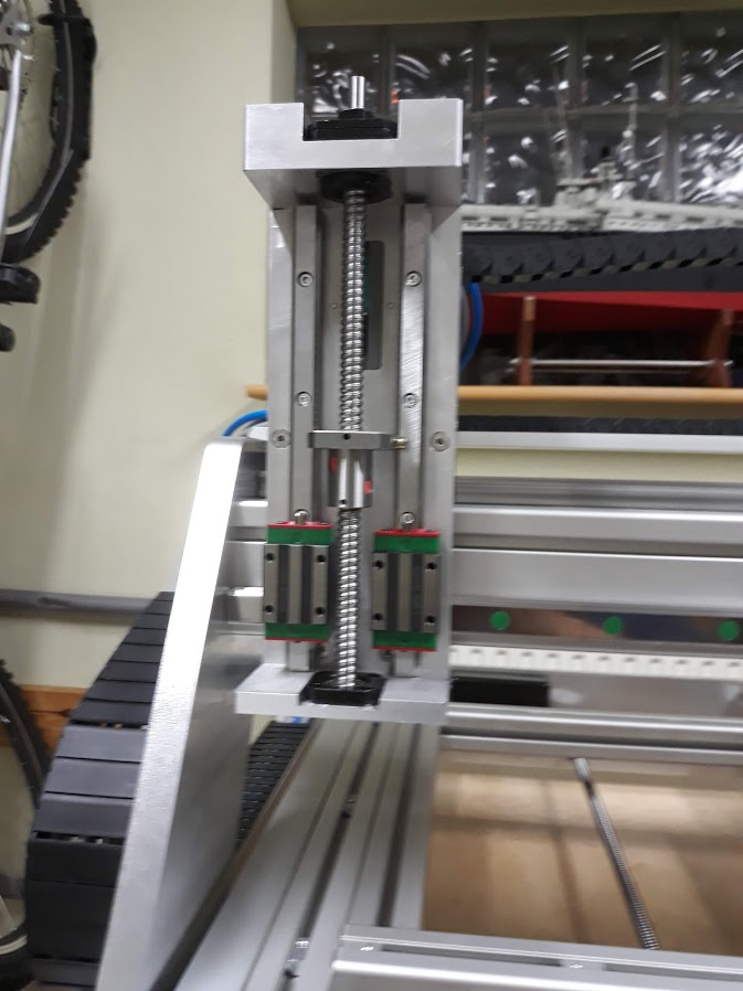

Cześć !

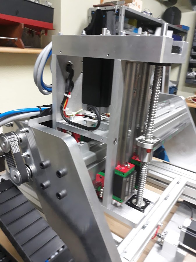

Blok Z-tki prawie gotowy, silnik podłączony, w zasadzie to pozostał jeszcze do wykonania blok montażowy dla wrzeciona, zakup samego wrzeciona oraz blat stołu
Foto:

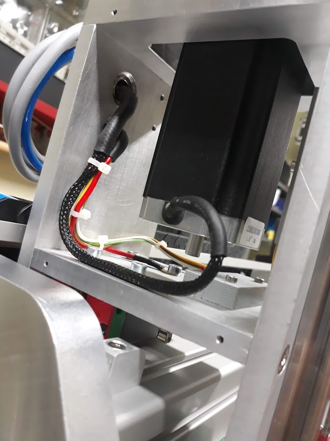

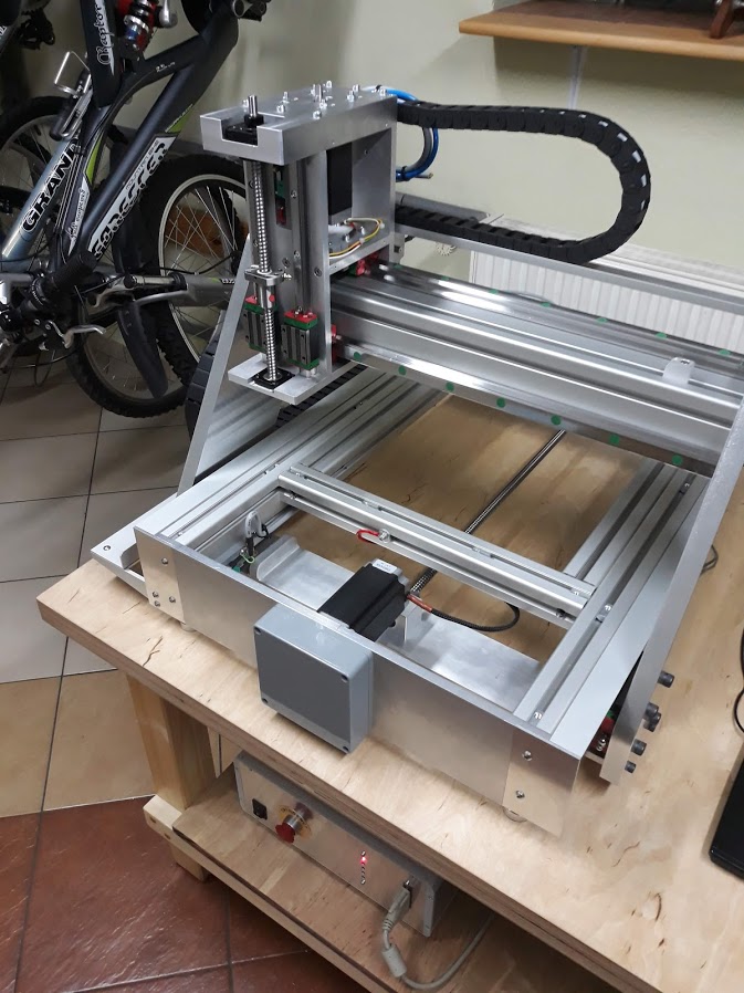

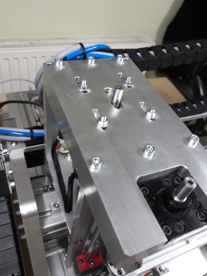

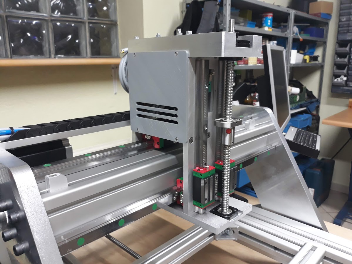

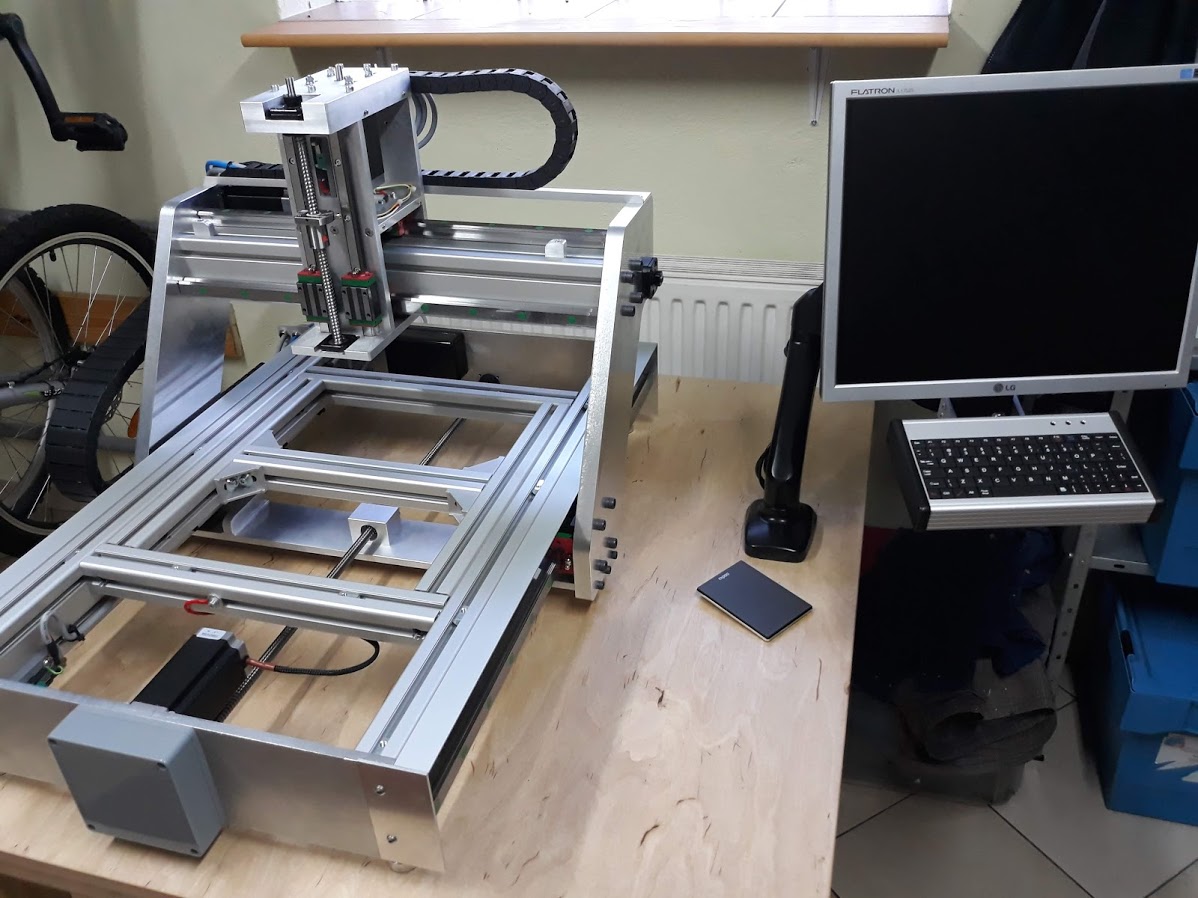

Mała aktualizacja tego co ostatnio zrobiłem, bardziej w kierunku estetyki maszynki, dałem wydrukować dwie osłony na oś Z - blok silnika Zetki, planowałem je pierwotnie frezować na tej maszynce z blachy aluminiowej 3mm, ostatecznie padło na wydruk 3D, zabudowałem również na uchwycie pod monitorem, mini klawiaturę z tableta, wypatroszona z etui i wsadzona do obudowy aluminiowej, dodatkowo została zamontowana poprzeczka wzmacniająca blat w ramie nośnej z uwagi że planuje wykorzystać zamiast płyty aluminiowej 20mm, profil aluminiowy konstrukcyjny V-Slot 20x80 - 6 szt. i V-Slot 20x60 - 1 szt. przycięte na długość w/w ramy.

Tak już mierzyłem - polski czujnik zegarowy z podziałką 0,01 mm, pozycjonowanie osi X i Y bez osi Z (aktualnie w budowie) - dokładność w granicach 0,05 mm, natomiast równoległość w osiach jw. mieści się w granicach 0,1 mm, nie mam jeszcze blatu istnieje możliwość poprawienia tego wyniku lub jego zrąbanie, aktualnie mam dylemat, dać płytę czy profile konstrukcyjne V-SLOT.
Pozycjonowanie mam na myśli przejazd do punktu i z powrotem.
