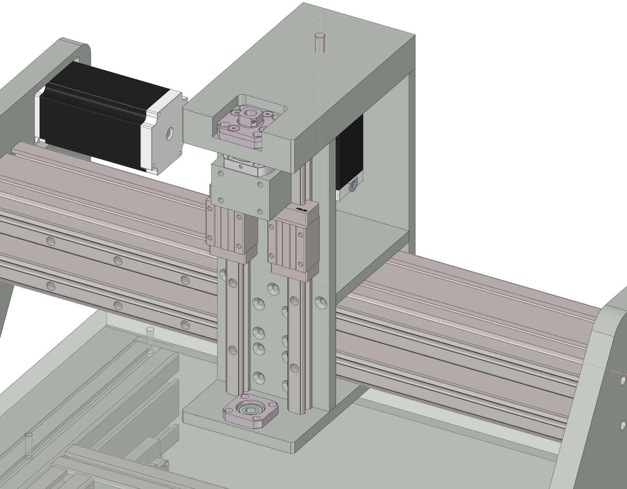

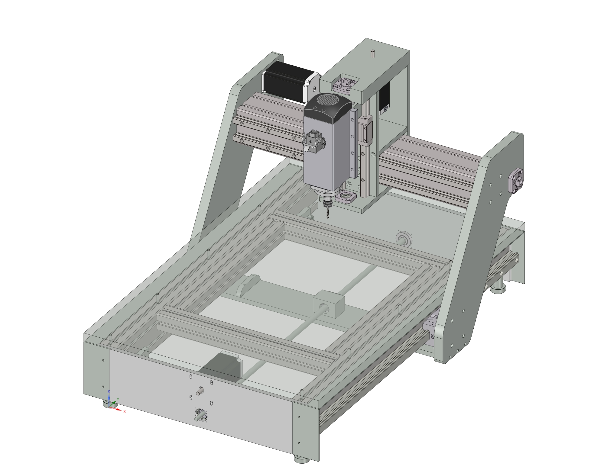

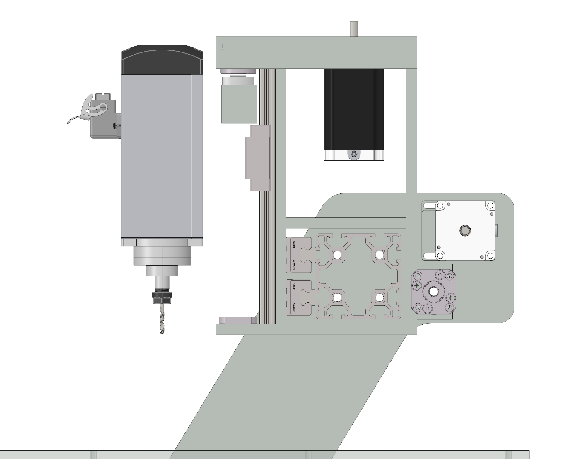

Projektowanie Z-etki prawie na ukończeniu tak to teraz będzie wyglądać
Obrazek Obrazek
i rzut na całość
W poniedziałek mam mieć dostarczone gotowe boki bramy, jestem ciekaw jak to będzie pasować, czy aby nie popełniłem błędów, mam trochę obaw.

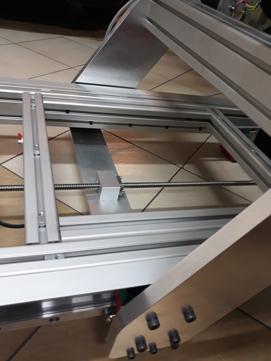

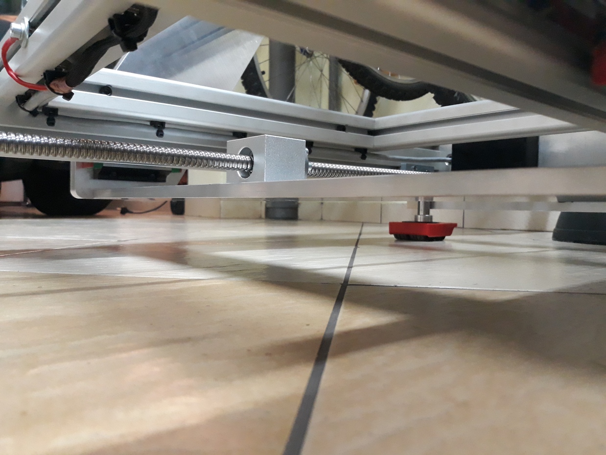

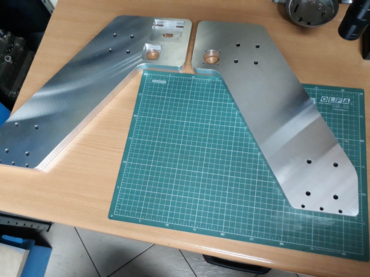

Drobna korekta Z-tki, jeszcze będzie edytowana:
i zdjęcia poskładanej wstępnie bramy:
Obrazek Obrazek Obrazek Obrazek

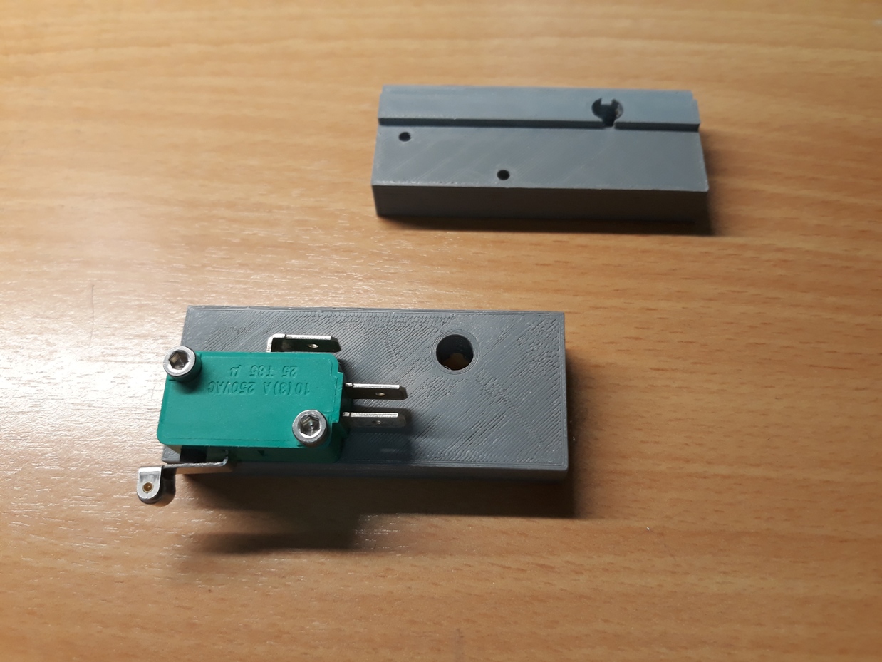

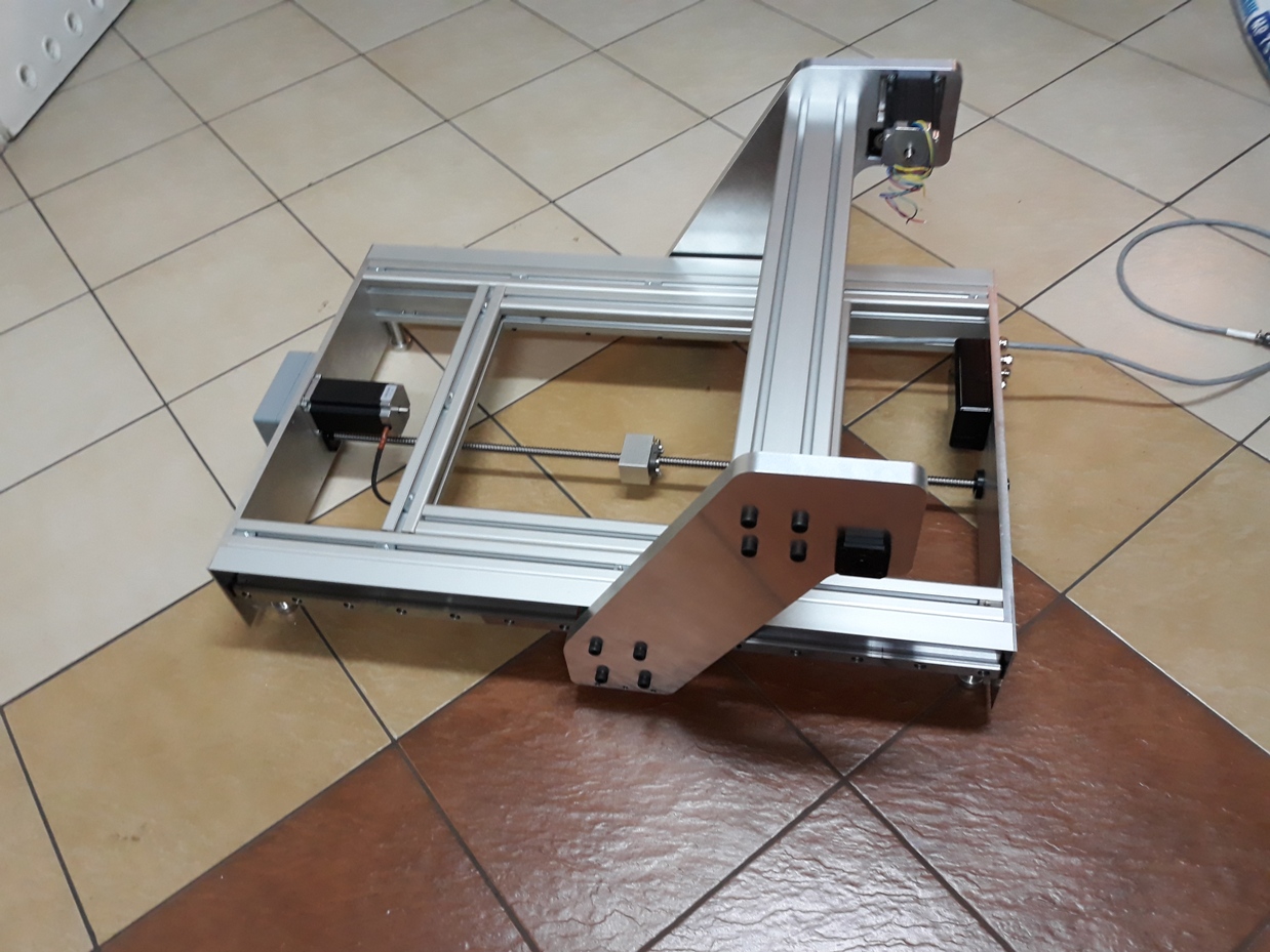

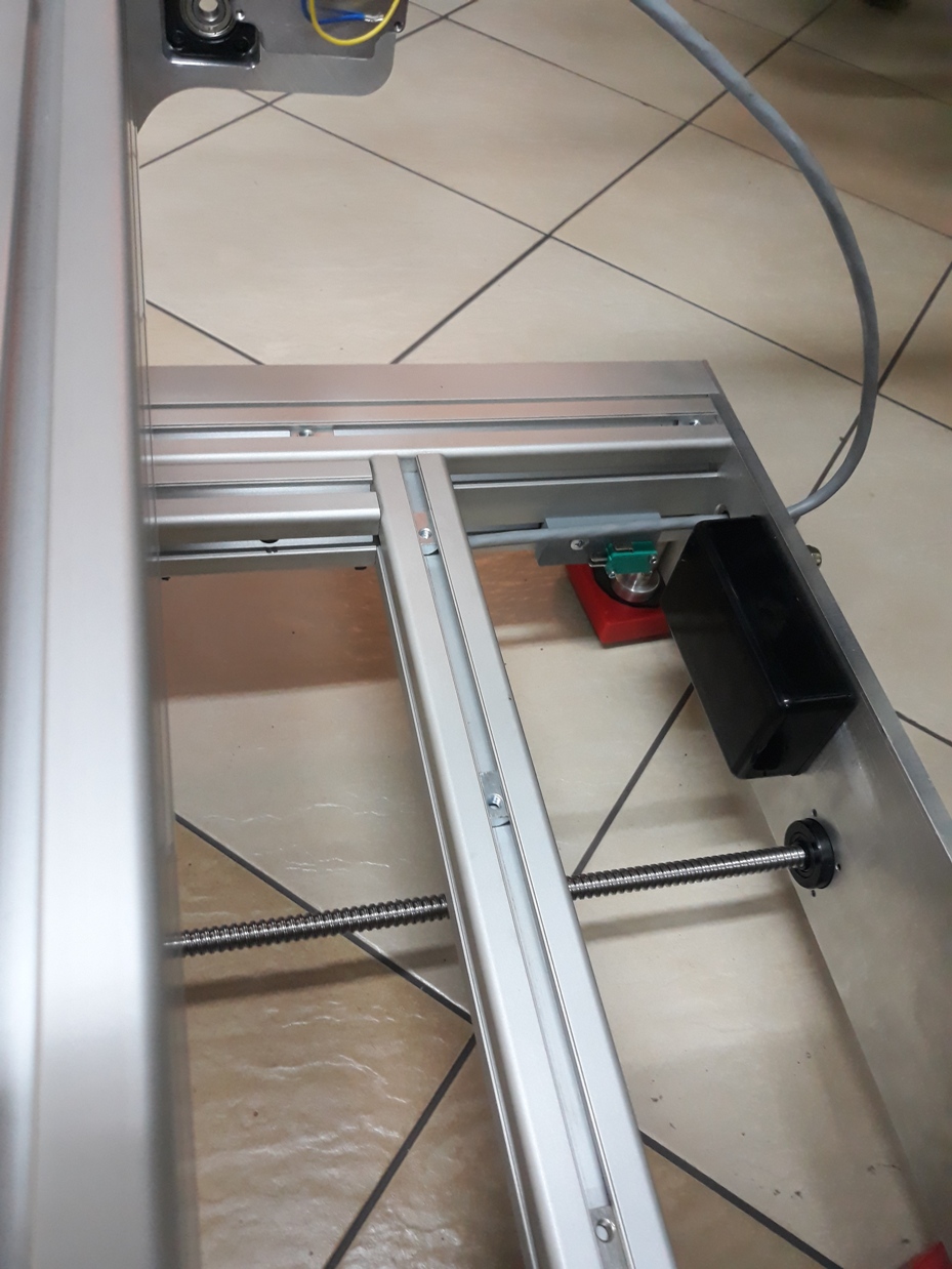

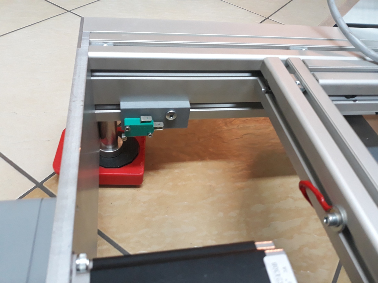

Belka wózka zamontowana, bloczki pod krańcówki wydrukowane na drukarce 3D, pierwsze test osi Y zdążyłem już przeprowadzić, na razie idzie bez większych problemów, mniejsze były ale dałem rady je usunąć, jak podłączę krańcówki umieszczę filmik z Bazowania osi Y.
Obrazek Obrazek Obrazek Obrazek Obrazek
