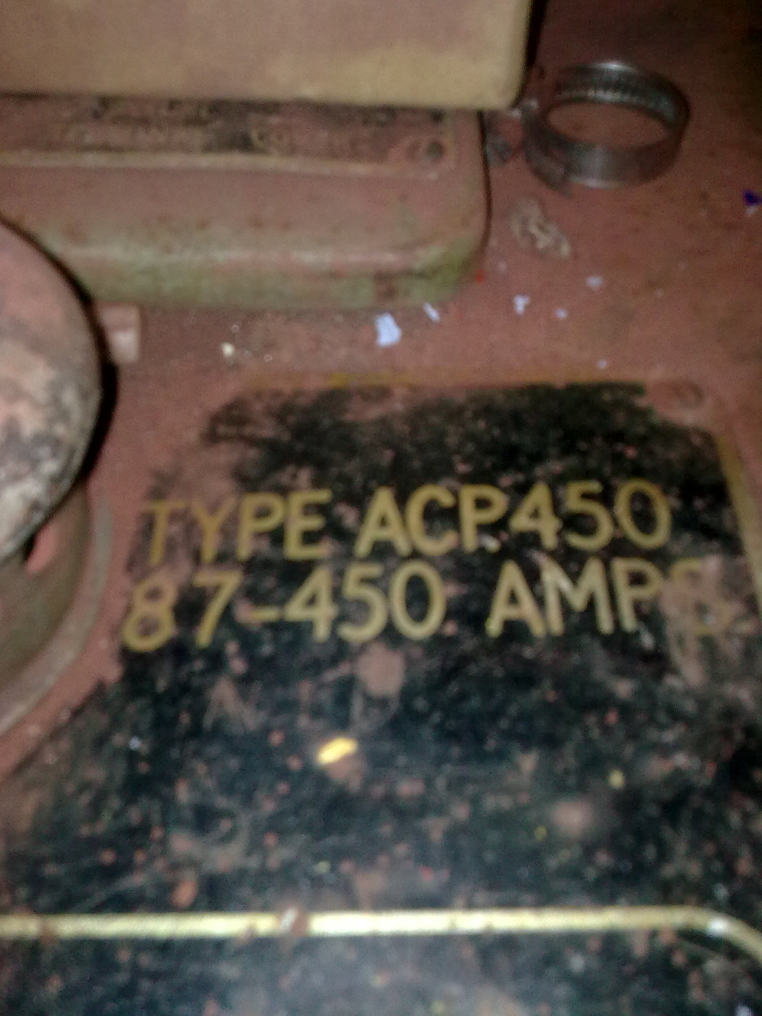

Post napisał: majkel1987 » 23 lut 2012, 10:43
wszystko po to aby to miało jakiś efekt przy obróbce stali.
[ Dodano: 2012-02-23, 21:59 ]
aż kabelek się przepalił po ostatnim spawaniu :)
