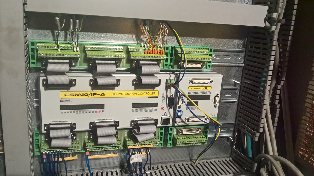

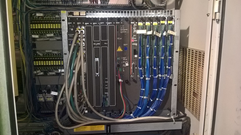

Hydraulika działa, kody maszynowe wgrane. Gdybym był minimalistą i to by była tokarka dwuosiowa to można by powiedzieć, że modernizacja zakończona. Teraz trzeba na niej trochę popracować. A nie, jeszcze muszę ogarnąć podajnik. Przecież nie będę stał przy maszynie.
Ciekawy mechanizm odbioru detalu. Coś jak otwierana łyżka koparki. Wywala na zewnątrz detal.
Na fotkach widoczne zmiany. Estetów proszę o milczenie, to się jeszcze dogłaszcze :)
było
jest

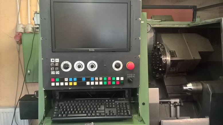

Post napisał: lepi » 20 kwie 2019, 08:42
No i po temacie. Oczywiście zostało trochę rzeczy do zrobienia ale muszą poczekać. Czekam tylko na oprawki i będę wdrażał detal bo klient się niecierpliwi.
Tak to wygląda z przodu.

Post napisał: lepi » 20 kwie 2019, 09:59
A nie widać go na zdjęciu?

Post napisał: sssTOMEKsss » 20 kwie 2019, 10:10
przeciwwrzeciono widać pytanie czy masz możliwość technologiczną i software-ową przechwytu detalu

Post napisał: lepi » 20 kwie 2019, 10:26
W tej chwili przeciwwrzeciono nie jest uruchomione. Wrócę do tematu modernizacji za kilka dni. Niemniej nie przewiduję jakichś poważniejszych problemów. Uchwyt już jest.
