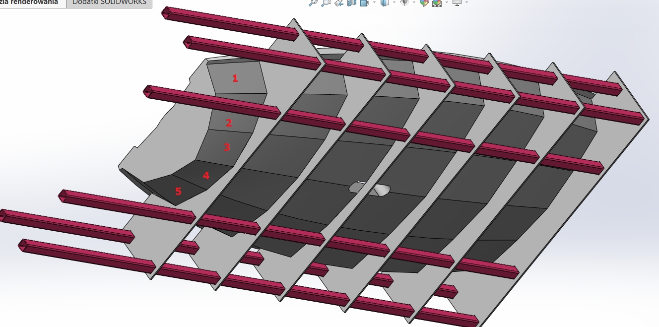

Potrzebuję pomocy bo doświadczenie małe, wykonuje formę stalową do łódki. Nie wiem jak rozwinąć poszczególne klepki do wycięcia na laserze. Chodzi o to żeby po wygięciu na wręgach wyszedł wymiary z modelu.

Zrobiłbym wyciągnięciem po profilach blach. Trzeba utworzyć dwa szkice 3D po każdej krawędzi dla jednej ściany i wyciągnąć blachę pomiędzy nimi.
Ponieważ jest to jakby gięte w dwóch płaszczyznach to inaczej się nie da (w SW). Oczywiście robimy połowę obiektów a później lustrem.
