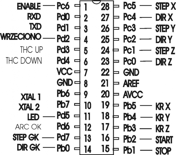

#22
Post napisał: geosam » 19 lis 2013, 13:13
Witam!
Rozrysowałem wyjścia na Atmegę8dip, które według mnie by najbardziej pasowały.

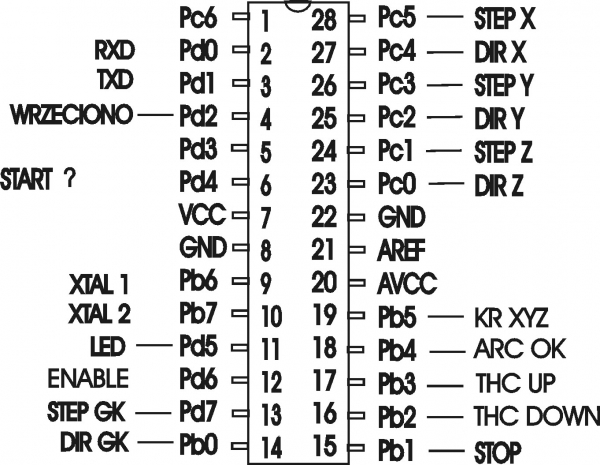

Post napisał: prokopcio » 19 lis 2013, 15:38
nie używaj pc6(reset) jako wyjście ono ma inne parametry (mniejsze napięcie) i może czasem przysporzyć kłopotów, choć tak miałem w pierwszym projekcie to później dołączyłem równolegle pin pd6... Ty wykorzystaj samo pd6 a krańcówki możesz wrzucić na jeden pin ponieważ i tak są programowo "zwierane" zyskujesz dwa wejścia z czego jedno może być właśnie ARC OK, choć do wypalarki plazmowej nie polecam sterować bezpośrednio z USB - ja aktualnie steruję przez optoizolowany RS485/422 i dopiero to zaczyna działać dobrze z chińskimi plazmami.
geosam
Posty: 12
Rejestracja: 07 kwie 2010, 05:31
Lokalizacja: gdynia
#24
Post napisał: geosam » 19 lis 2013, 21:32
w takim układzie, gdybym jednak chciał pozostawić możliwość sterowania plazmą nie wiem gdzie podłączyć przycisk START.Obrazek

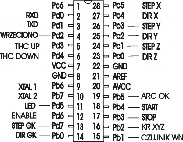

Post napisał: geosam » 21 lis 2013, 23:29
Podłącze w ten sposób, a na thc up, thc down poczekam.
