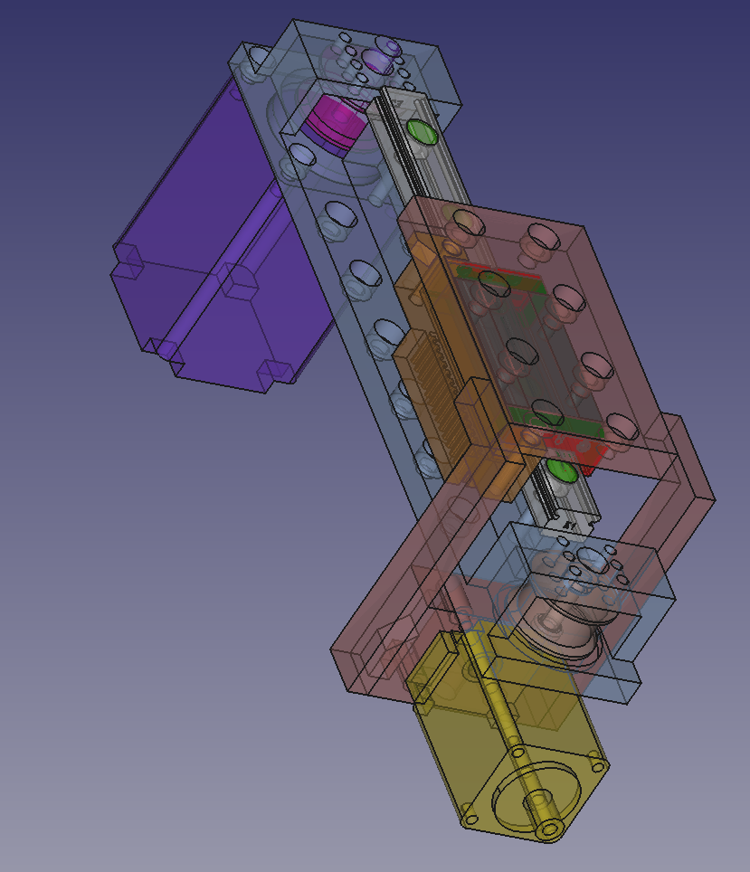

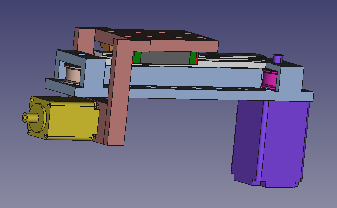

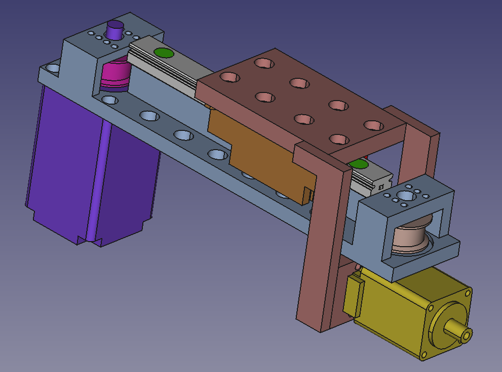

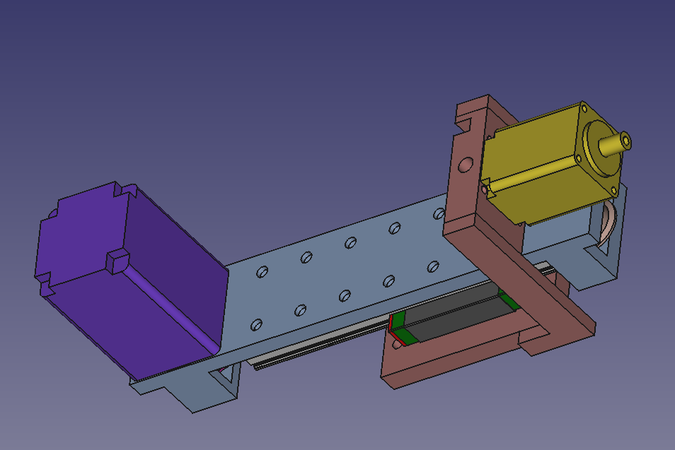

Re: Mechanika Pick&Place
To jest wersja osi Z z silnikiem obracającym elementy umieszczonym pod karetką X dla oszczędności miejsca. Szyna to 100mm MGN9 z wózkiem MGN9H. Oczywiście na rysunku nie ma paska zębatego i zębatki są uproszczone jako kółka. Otworki na obejmach kółek pasują pod krańcówki. Nema8 do obrotu elementów jest celowo mocowana od "niewłaściwej" strony, dzięki temu po pierwsze mam większą długość osi do dyspozycji, a po drugie nie muszę używać pneumatycznych wtykowych złączek obrotowych. W testach rzeczywistych okazało się, że chodzą za ciężko dla Nema8 . Silniczek więc jest przykręcony od zadka strony, posmarowany korpus klejem uszczelniającym (sam silnik jest wystarczająco szczelny do takiego zabiegu bo ma uszczelniacze na łożyskach) a w wydrukowaną 3D karetkę Z po prostu wkręcam (otwór pod tę złączkę widoczny na pierwszym rysunku) zwykłą złączkę wtykową z gwintem M5 i howk sprawa załatwiona.
Oddzielnie drukowane 3D są elementy:
1. Płytka osi Z
2. Karetka Z (mocowanie Nema8)
3. Kółka zębate 2 szt.
4. Zacisk paska (przy wózku MGNR9H)
1. Płytka osi Z
