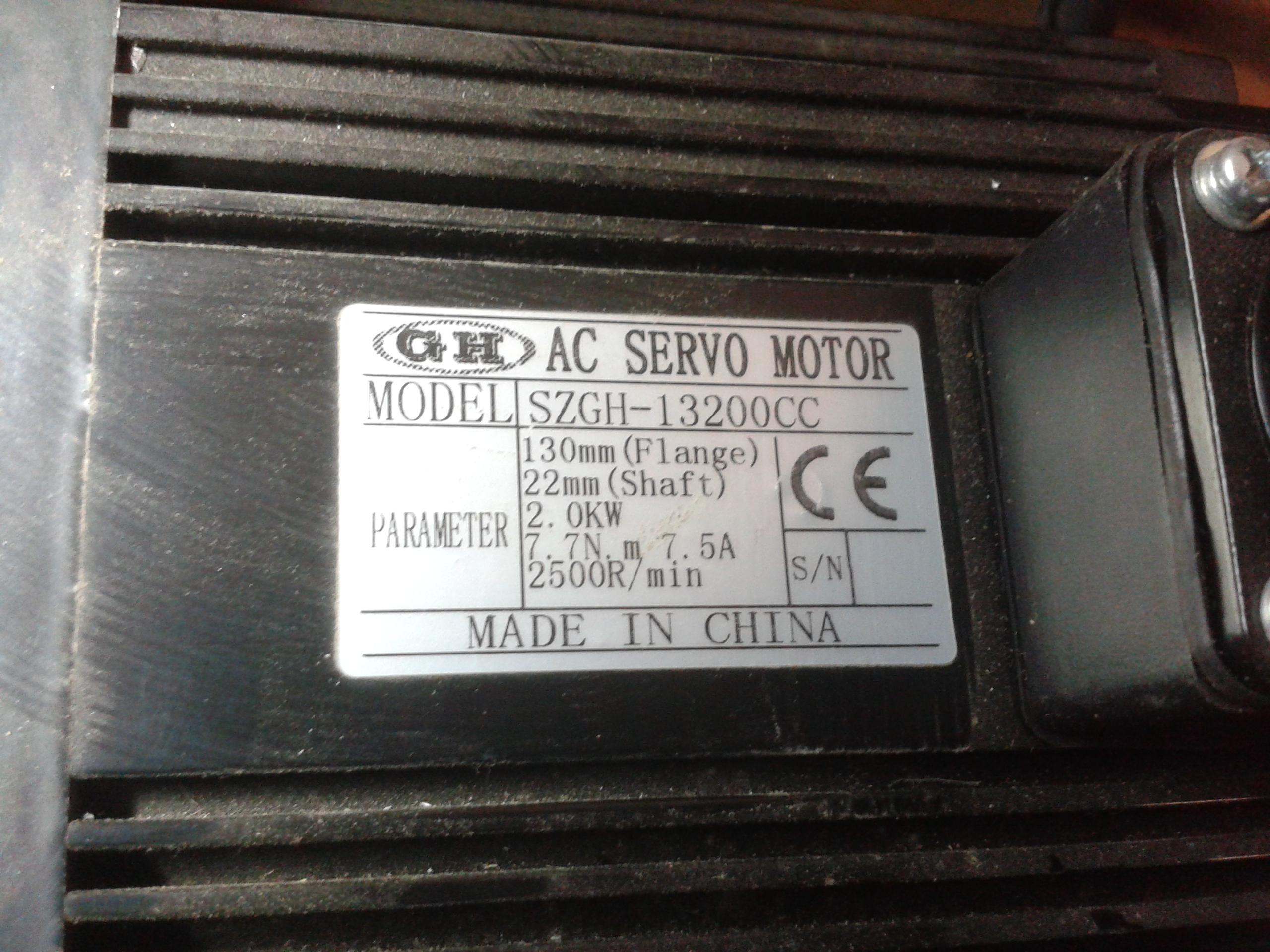

Nie jestem pewny co do sterowania frezarkowego oraz tego serwa wrzecionowego w skrzyni (nie pamiętam modelu, a nie mam przy sobie specyfikacji) ale mogę z pamięci podać tokarkowe :)
Kontroler:
SZGH-CNC990TDb-2 lekko zmodyfikowany
http://szghauto.com/index.php?c=product&id=131
Serwo X:
SZGH-13150CC 1500W zmodyfikowane o hamulec co widać po fotce :)
http://www.szghauto.com/index.php?c=product&id=54 (niestety nie ma na stronie danych hamulca - to jest baza tylko)
Serwo Z:
SZGH-13200CC 2000W
http://www.szghauto.com/index.php?c=product&id=55

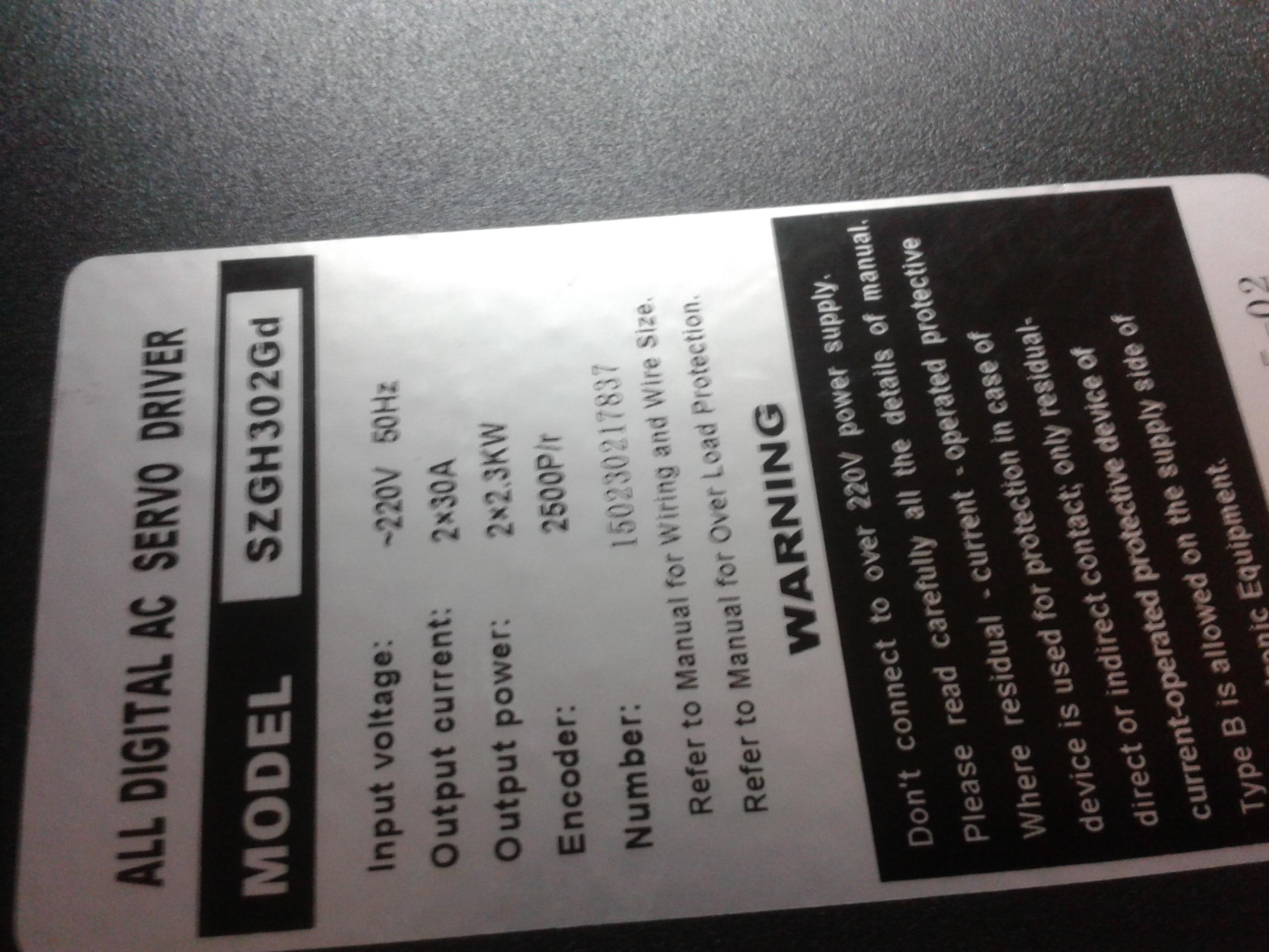

Serwopak:
SZGH-302 AC dual 2 x 2.3kW
http://www.szghauto.com/index.php?c=product&id=86

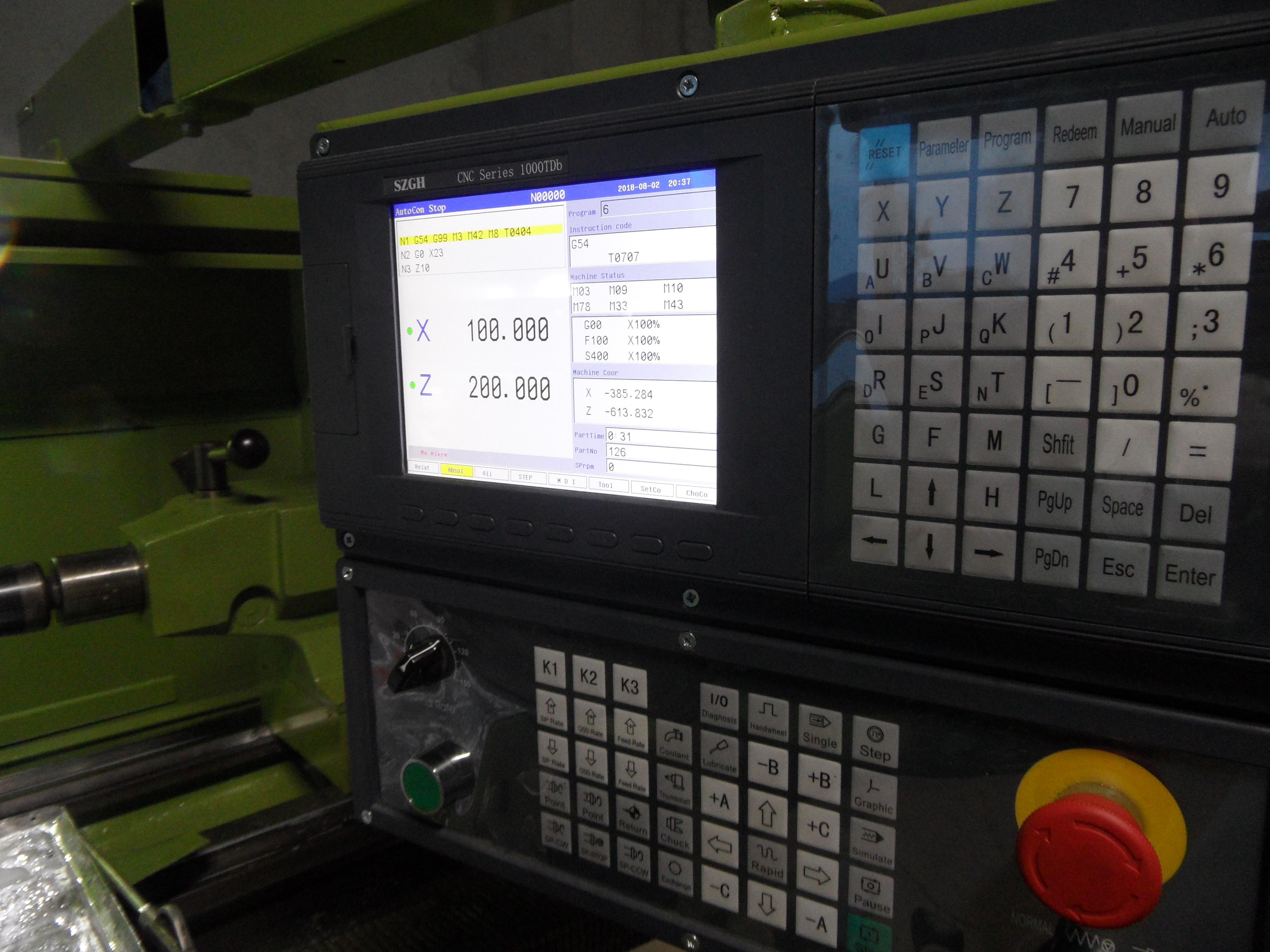

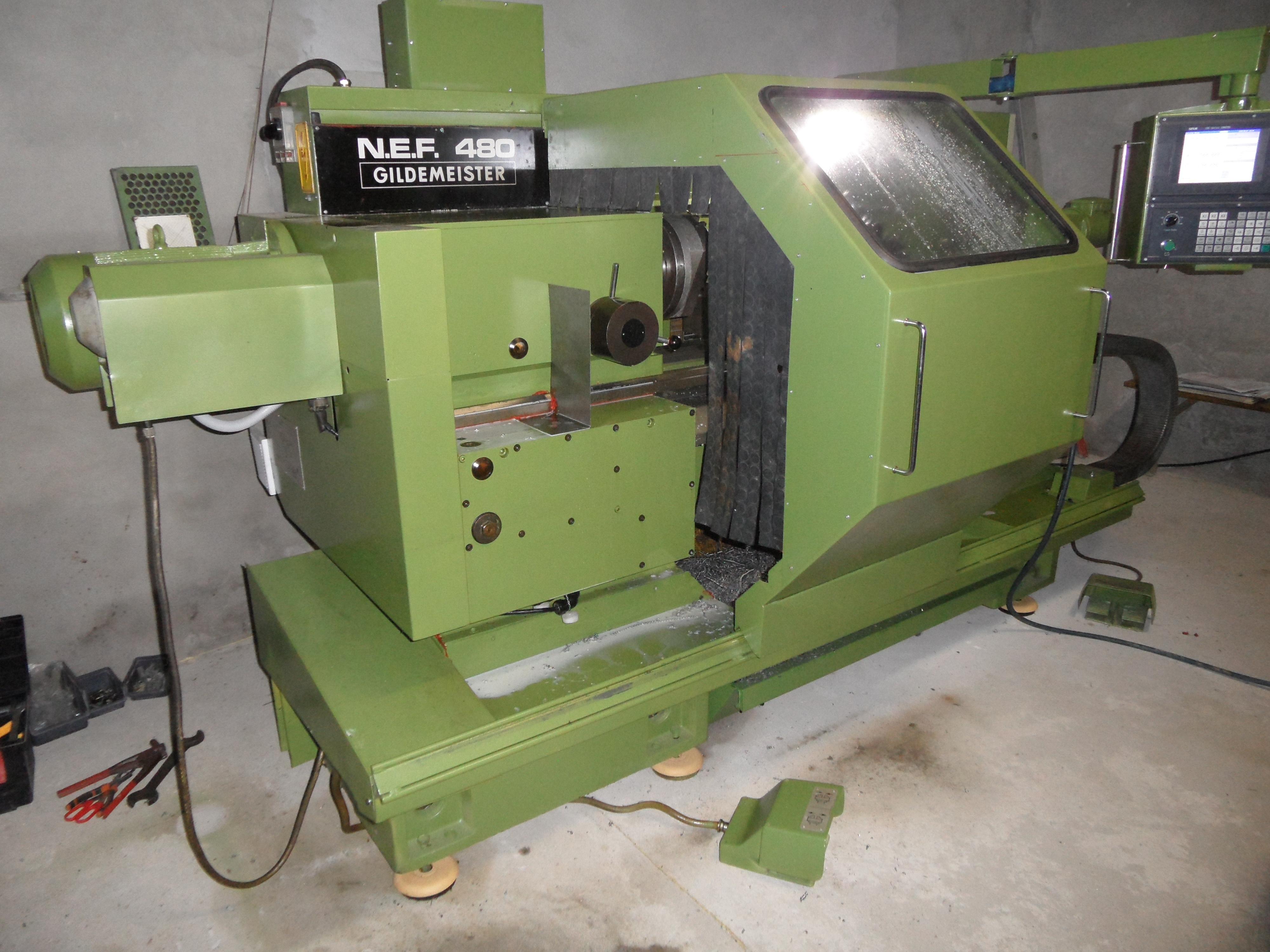

O kurcze. Przegapiłem ten temat. Mam sterowanie SZGH 1000TDb zamontowane od niedawna na tokarce Gildemeister NEF480. Pisałem o maszynie w moim pierwszym poście: tokarka-cnc-gildemeister-nef-480-t87283.html. Sterowanie kupione w Polsce jako leżak magazynowy. Montowane samodzielnie. W tej chwili trochę się spieszę ale zamieszczam kilka zdjęć:
Obrazek.
Mam trochę materiałów np tłumaczenie instrukcji tej ze strony (wprawdzie większość to tłumacz google ale można zrozumieć). Jeżeli trzeba to jestem do dyspozycji.

Jak wrażenia z użytkowania?
Ale dlaczego Warszawa? Poprzedni właściciel twierdził, że sam je sprowadził i był z innego miasta.
Wrażenia z użytkowania jak na razie pozytywne. Znam Fanuca a to praktycznie to samo. Podłączenie czytelnie opisane. Jedyny problem jaki miałem to bardzo delikatne przewody we wtyczkach enkoderów. Ruszenie wtyczki łatwo powoduje zerwanie kabelków.
