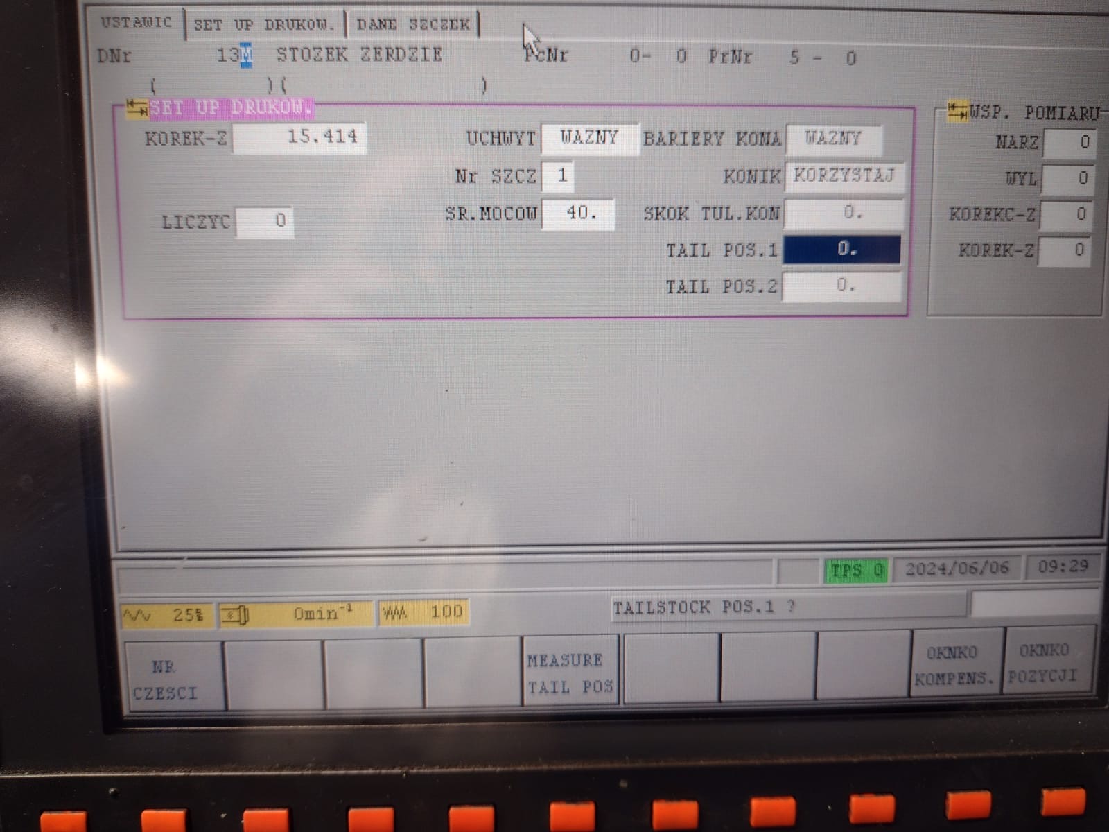

Dzień dobry wszystkich mam pytanie czy ktoś obsługiwał bądź obsługuje maszynę mazak qt Nexus 100 mam problem z zaprogramowaniem konika zbazowaniem itp. Nigdy go nie używałem. Lecz mam teraz detal do którego muszę użyć konika ale co bym nie zrobił maszyna nie chce ruszyć czy jest ktoś w stanie mi pomóc ?

Dzień dobry,
na jakim sterowaniu? 640t?
Jakiego Mcode używasz?
Musisz złapać bazę konia, "pokazać mu zero".
Zatrzymaj obroty M5, potem M31 bądź M741
Odjazd masz na M32
Pozdrawiam Marcin

Tak sterowanie 640t myślałem że podjazd i odjazd to m21 i m22 sęk w tym nie wiem jak zbazowac konia a jak wciskam ustawienia informacyjne to jest tylko baza detalu

Zrób zdjęcie tam gdzie łapiesz bazę, z pamięci to trudno coś mi wymyślić bo nie mam jak stanąć przy maszynie i napisać krok po kroku.

Post napisał: PawełKozakiewicz1 » 06 cze 2024, 10:22
Prosze bardzo Obrazek
