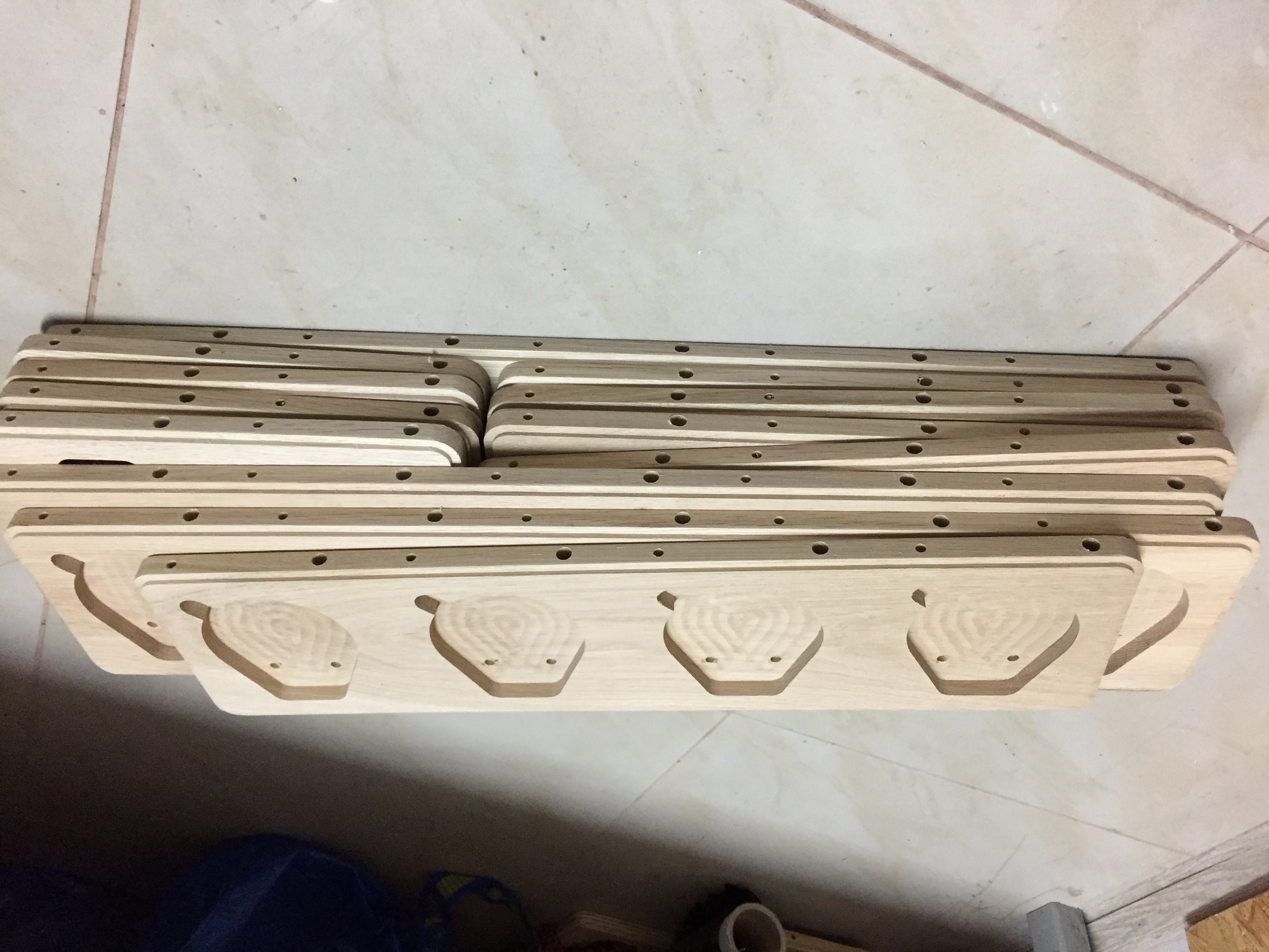

No właśnie niedrogi. Czyli ile?
Stół podciśnieniowy to sam sobie wyfrezuje w MDF-ie.
Pompa za 1000 zł. Ale nadal nie wiadomo czy to niedrogo.

No to tylko CNC (ploter ) wystarczy. Stół podciśnieniowy, jak pisałem wyżej.
Jak Y będziesz miał 1000 mm to nawet prześwit możesz mieć poniżej szerokości deski. W sytuacji gdy postawisz deski na kant i otwory w krawędziach będziesz robił.

Chciałem zauważyć że deska z tartaku jest na ogół dość krzywa. Szczególnie jak wysuszona to idealnie równa raczej nie będzie. No i powierzchnia też nie jest równa tylko postrzępiona.

Deska z tartaku ma grubość około 50mm, więc jest co zbierać.
Na grzbiecie w tej chwili robię otwory na wiertarce stołowej.
Czyli potrzebuję znaleźć ploter do 1000mm długości. Zamknę się w 30k?

FunThomas pisze:Deska z tartaku ma grubość około 50mm, więc jest co zbierać.
No i co z tego? Ile ma gotowy element? 40 mm? To zbierzesz 5 mm z jednej strony. Obrócisz, przyssiesz i obrobisz drugą stronę.
Mały przyrządzik i przyssiesz deskę pionowo i obrobisz krawędzie.
Robert
Dodane 5 minuty :
strikexp pisze:Chciałem zauważyć że deska z tartaku jest na ogół dość krzywa.
To żaden problem. Klej na ciepło i umocowana do stołu. Oczywiście stół próżniowy i na nim przyssane cokolwiek. I do tego cokolwiek kleimy krzywą deskę z tartaku.

FunThomas pisze: Zamknę się w 30k?
Zobacz na OLX, jest na 16 kzł działające centrum. Pewnie nie ma wygodnego oprogramowania, ale ta cena...
Ja też mam stare centrum. Wywaliłem oryginalne sterowanie (DOS) na nowe i jest pełna wygoda.
Robert

A coś takiego:
http://atmsolutions.pl/produkt/268/Mini ... MS_60x90/6
Upieram się nad nowym urządzeniem, bo chciałbym wziąć je w leasing.

Na forum jest kilka osób, które produkują takowe urządzenia. Pewnie z chęcią coś zaproponują na miarę.
Rozpocznij nowy wątek, podaj budżet, parametry...
Na pewno 1,5 kW wrzeciono to mało. 2,2 kW (mokry chińczyk) w zupełności wystarczy. A gdyby w założonym budżecie zrobili Ci obracane o 90° wrzeciono (ręcznie, bez sterowania) to masz pełną wygodę.
Piszę z praktyki, zrobiłem takie obracane. No i do tego odpowiedni CAM i program sterujący, aby można było szybko zmienić konfigurację maszyny z pionowej do poziomej. PikoCNC ma taką możliwość. Jedno kliknięcie i mam maszynę z wrzecionem w poziomie.
