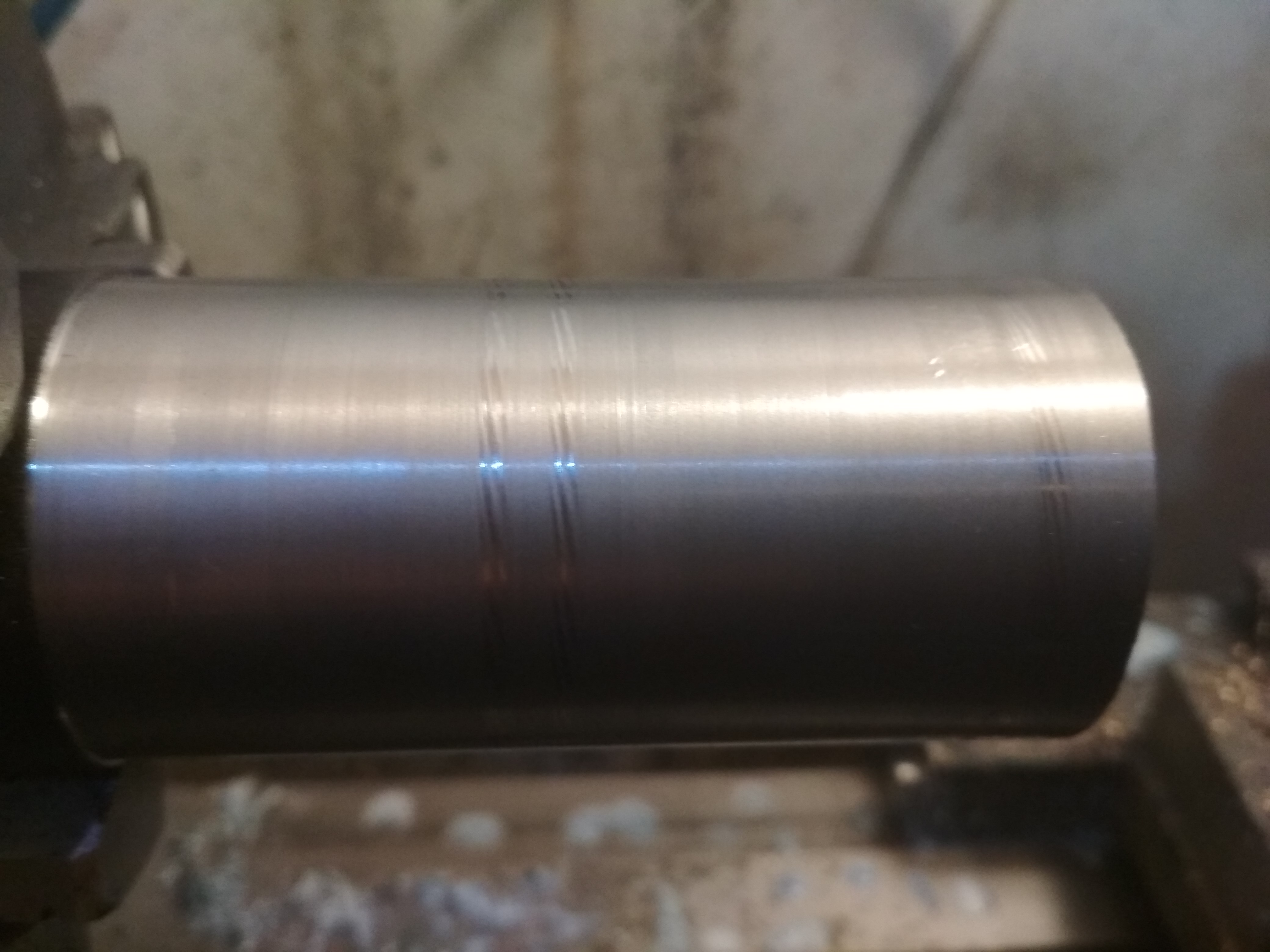

Toczenie wałka
Tokarka wchodzi w drgania i powstaję w tym miejscu gwint. Robi się to przy zaraz na początku lub w połowie toczenia.
Po ustawieniu głębokości skrawania to po zetknięcia się noża wymiar na suwmairce ucieka np. -0,70 do -0,72.
Po przetoczeniu na wymiarze uciekło 0,02mm

123ag pisze:wymiar na suwmairce ucieka np. -0,70 do -0,72.
Jaki wymiar masz na myśli?
Dodane 5 minuty 9 sekundy:
123ag pisze:Tokarka wchodzi w drgania i powstaję w tym miejscu gwint.
Jaką masz głębokość skrawania? Jeśli jest za mała to materiał może odskakiwać. W takiej sytuacji zwiększenie głębokości może pomóc. Ważny jest też dobry nóż.

Tokarkę mam wyposażoną w odczyt cyfrowy za pomocą liniałów i to na tej poprzecznej odczyt ucieka. Ustawiam że ma brać 0.02, a po zetknięciu się noża przeskakuję mi że może brać już 0,04. Płytka CCMT060202 oprawka 8x8Avalyah pisze: ↑18 lis 2019, 16:42123ag pisze:wymiar na suwmairce ucieka np. -0,70 do -0,72.

wyniki masz bardzo dobre nie ruszaj tego luzu na razie bicie też OK
niewzuwanie oglądałeś mój film zwracałem szczególną uwagę by tu nie mierzyć https://youtu.be/jY_8-Y51rSk mierz tu https://youtu.be/YTStZVy5Z8s?t=594 https://youtu.be/YTStZVy5Z8s?t=665 zwracam na to szczególna uwagę żeby mrzeć na płaszczyznach gdzie osiada uchwyt tam gdzie mieszasz uchwyt się nie styka z tarczą.
Masz problem z toczeni ok pokaż nam na filmie ale nie samo toczenie jak ustawiasz wysokość nożna jaki nuż jak przymocowany no wszystko jak robisz musi się dać
chińska tokarka, nie stawiona, nie pokasowane luzy, nie zamocowana,średnica większa niz u Cibie i daje rade https://youtu.be/vzv4IWcheiI?t=457 Twoja też dać
Przypomnij jaką ma średnice toczony wałek? jaki masz promień płytki ? masz jakiś móż jak mój który sam możesz naostrzyć?
A czy kasujesz luz nawrotny przed dodaniem?

123ag pisze:Po ustawieniu głębokości skrawania to po zetknięcia się noża wymiar na suwmairce ucieka np. -0,70 do -0,72.

Nóż dość wiotki z takim małym trzoneczkiem. Przy tak małym przybraniu też można się spodziewać dziwnych wyników, bo materiał raczej przepychasz niż skrawasz. Jak przybierasz o 0,1mm to tak samo się dzieje?
Zanim wydasz kasę na kolejny trzpień kontrolny to weź długi wałek, złap go w kły i przetocz. Jak Ci wyjdzie dobry wynik to znaczy, że wrzeciono proste i nie ma co mierzyć. A jak nie to wtedy będziesz kombinował dalej.

a właśnie teraz to zauważyłem ciekawe czy płytka ma R0.2 https://youtu.be/Q8ijOFa5LjI?t=102Avalyah pisze:Nóż dość wiotki z takim małym trzoneczkiem. Przy tak małym przybraniu też można się spodziewać dziwnych wyników, bo materiał raczej przepychasz niż skrawasz. Jak przybierasz o 0,1mm to tak samo się dzieje?
znasz zasadę ? https://youtu.be/J5QHy79ZkNc?t=1154123ag pisze:Ustawiam że ma brać 0.02,
